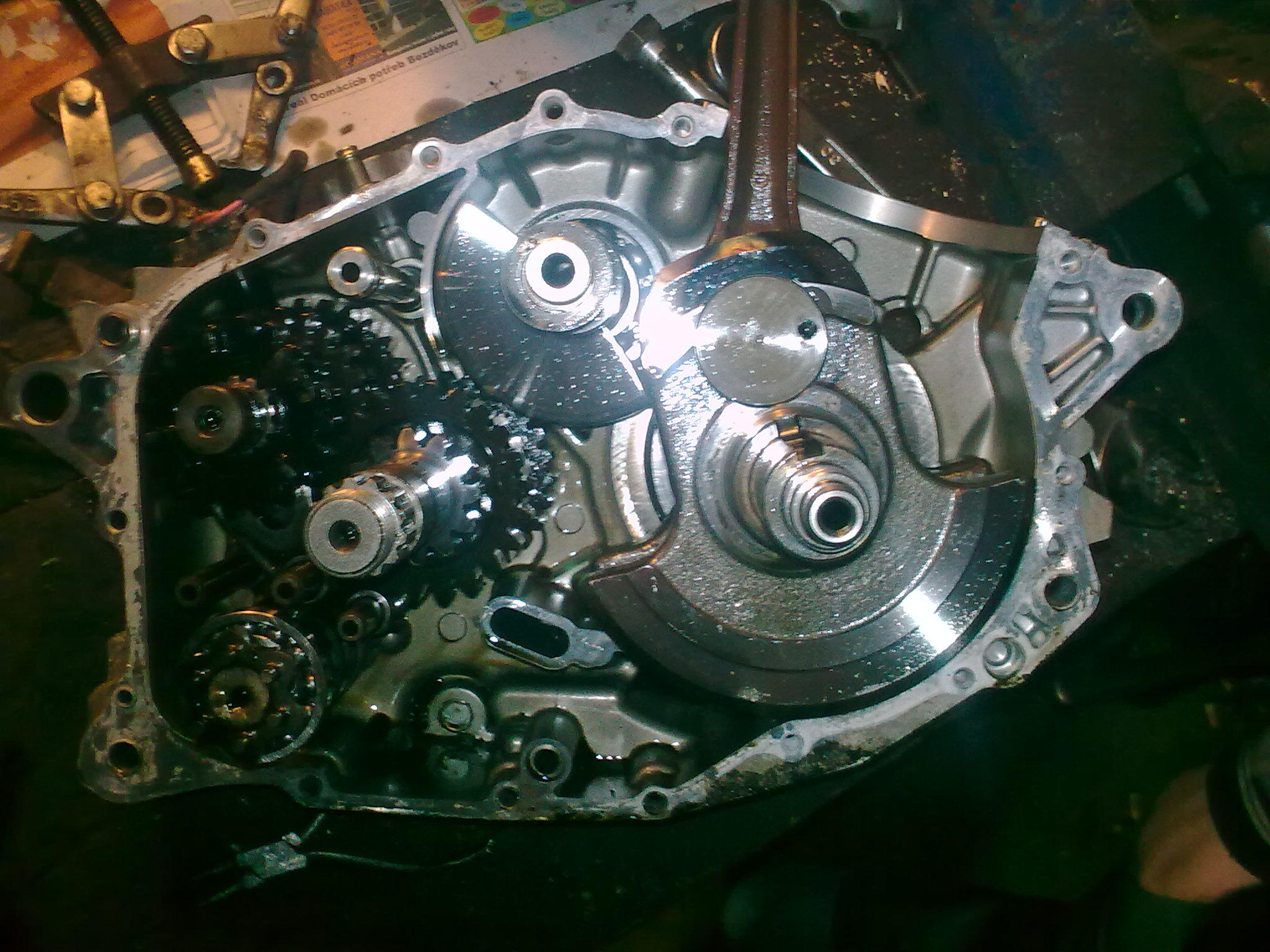

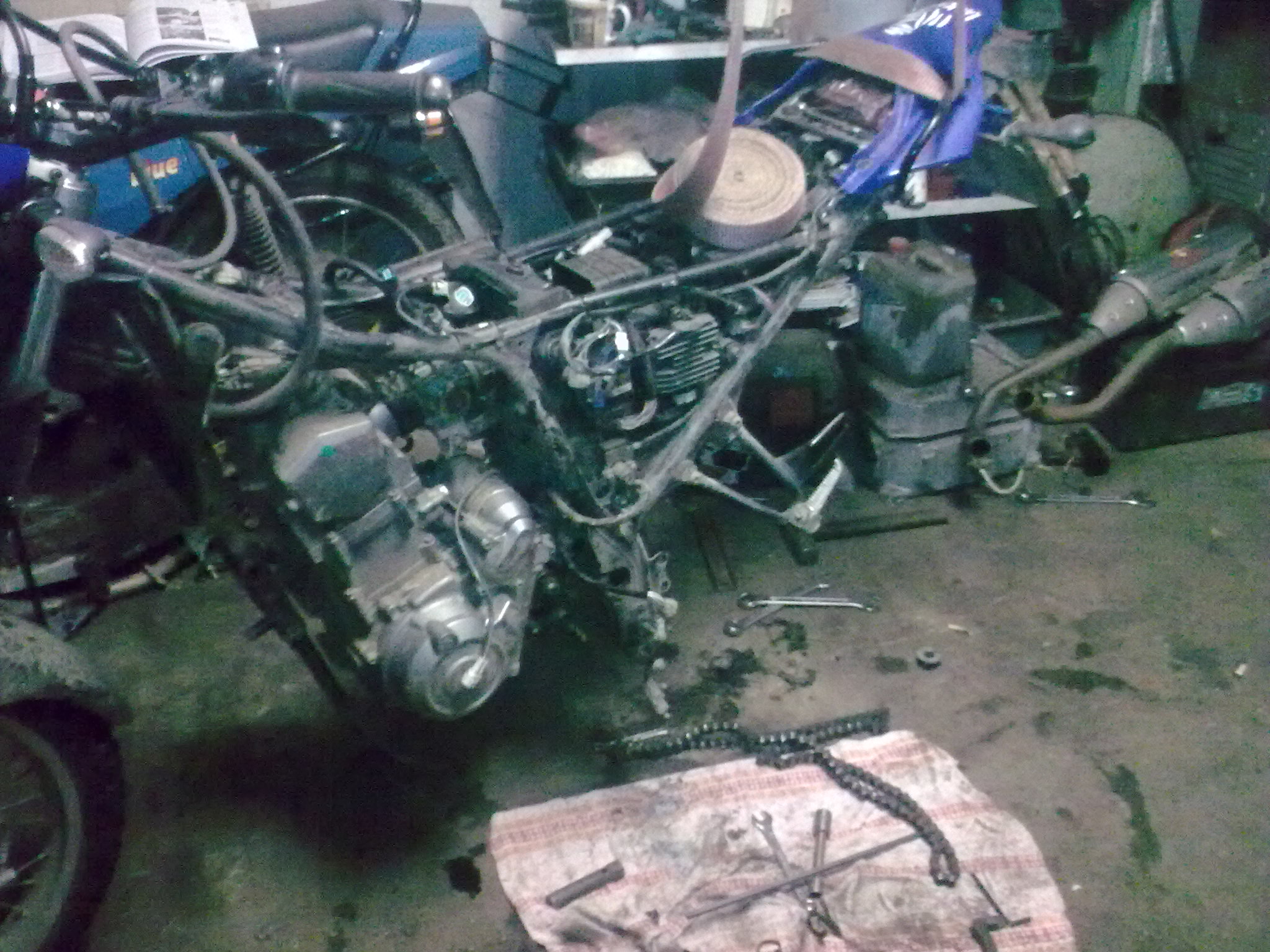

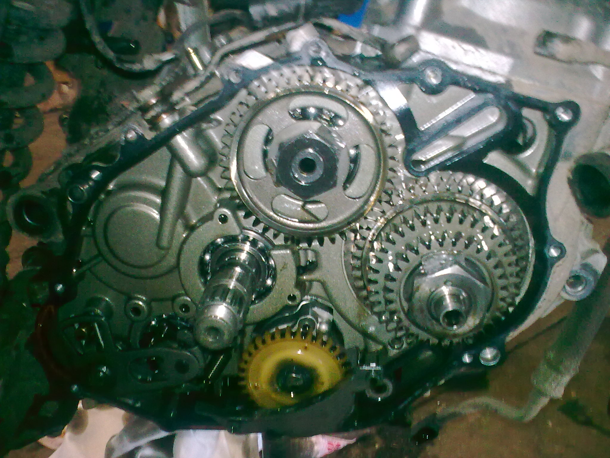

Nový příspěvek od Jari » čtv 05. úno 2009 16:21:29
Je to focený mobilem tak se omlouvám za kvalitu
to je ta zrada
to je hrnec....
za spojkou...
