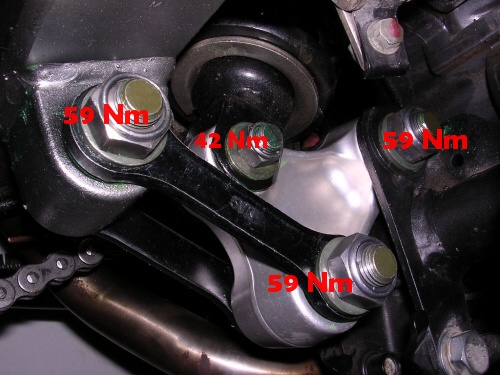

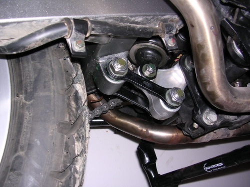

Před započetím nechť motocykl pevně stojí na centrálním nebo jiném stojanu (NENÍ MOŽNÉ POUŽÍT STOJAN POD KYVNOU VIDLICI!).

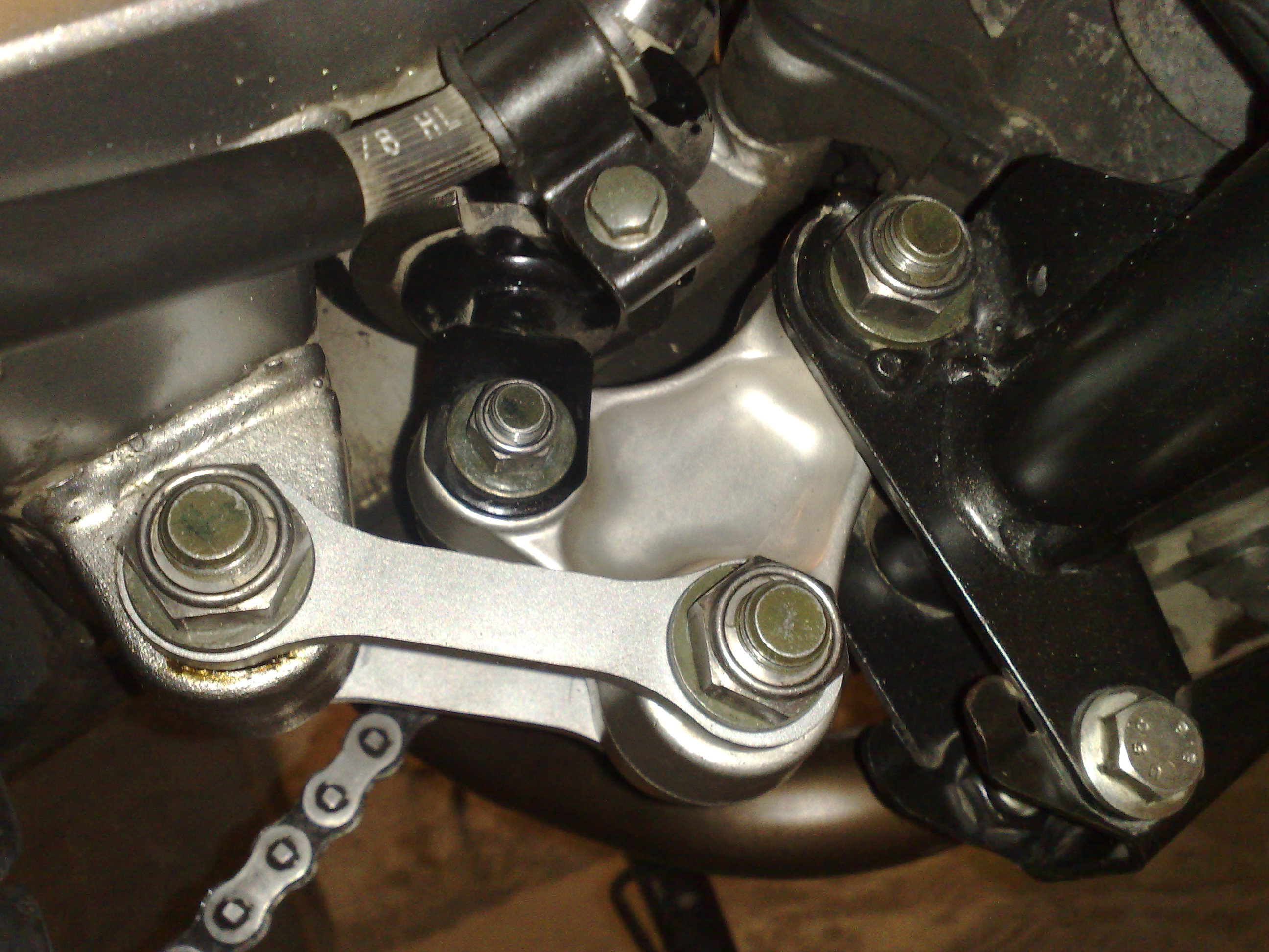

Nejprve povolíme a sejmeme matice:

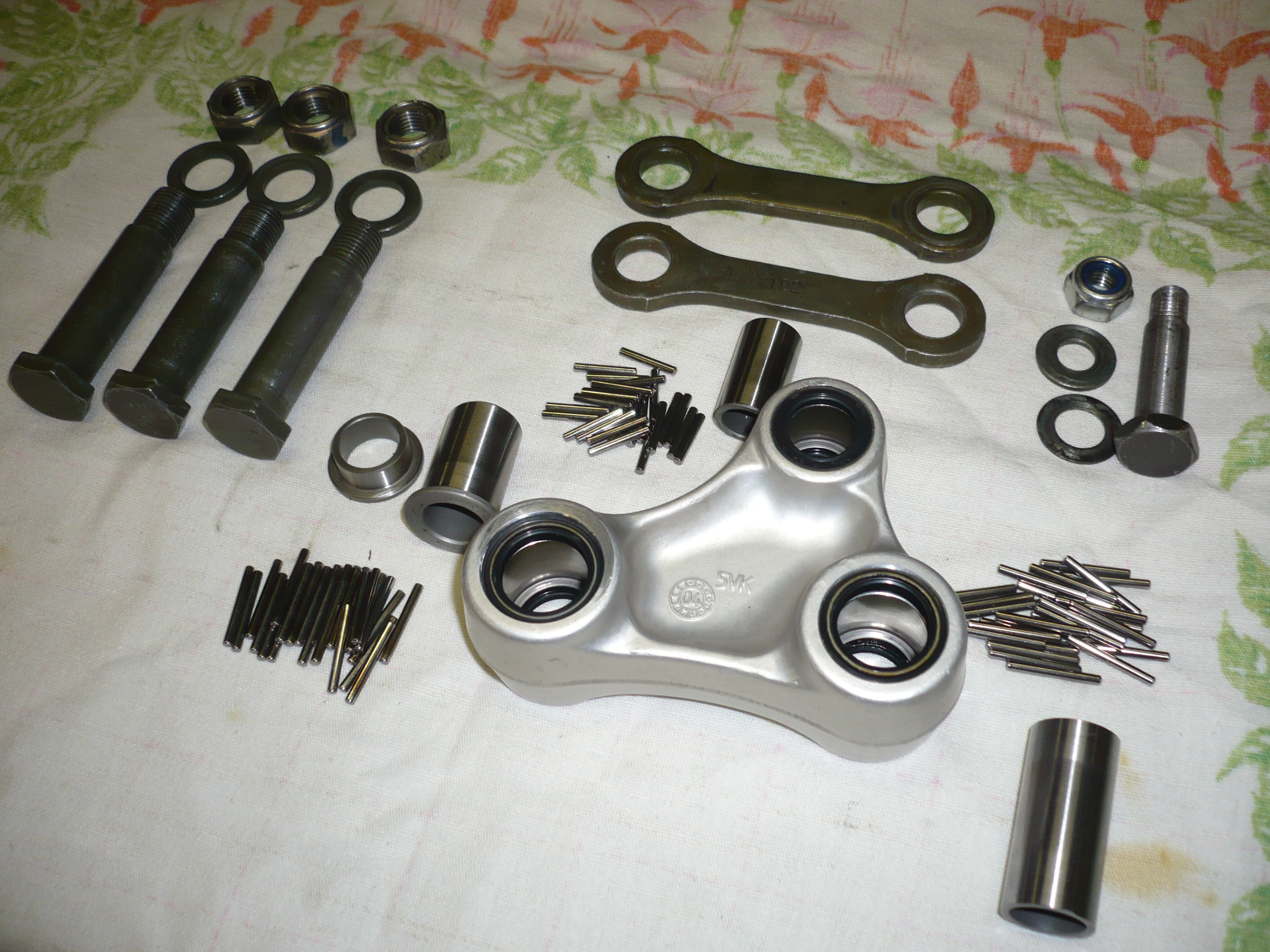

Potom jednoduše vysuneme všechny čtyři čepy i obě táhla. Tím je přepákování vyjmuto z motocyklu. Z otvorů vysuneme vložky. Všechny součásti důkladně vyčistíme. Zvláštní pozornost při tom věnujeme guferům. Nezapomeňte se věnovat i uložení v kyvné vidlici. Je v podstatě stejné, jako ty ostatní.
Následující odstavec obsahuje nestandartní postup, který nikomu nevnucuji:

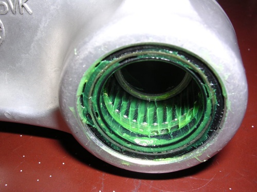

Válečky uvnitř přepákování vězí v hnědé hmotě, která možná zajistí delší životnost přepákování, pokud se žádná údržba neprovádí. Při bližším zkoumání jsem dospěl k závěru, že uložení válečků v té hmotě brání jejich volnému otáčení. Pokud by se válečky netočily, vytvoří se časem na nich plošky. Proto jsem se rozhodl všechny válečky i se zmíněnou hmotou vybrat ven (není to žádný problém - ta hmota je měkká a drolivá), hmotu odstranit, vnitřek vyčistit a válečky uložit zpět do lithiového tuku.
Lithiovým tukem také dobře namažeme břity gufer.

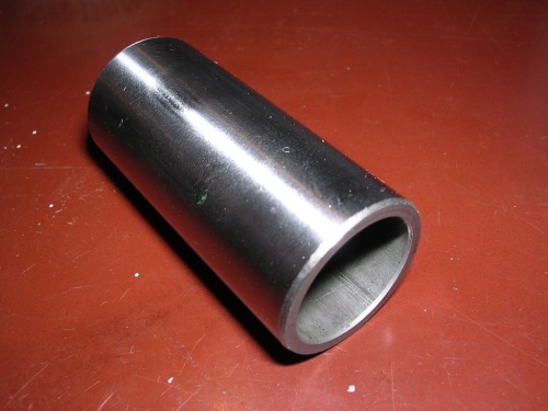

Vložky, které jsem vyjmul z přepákování, měly ostré hrany, které brání ve zpětném zasunutí zpět bez vyjmutí jednoho z gufer. Ostré hrany jsem srazil na brusce:

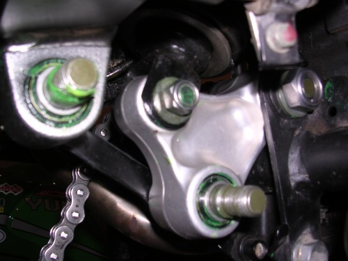

Vložky též natřeme tukem a zasuneme zpět do přepákování. Dvoudílná vložka patří do uložení v rámu. Při zpětné montáži vložíme tělo přepákování nejprve do rámu, zasuneme čep, potom do pružící jednotky:
Dále ze zadní strany umístíme jedno z táhel, zasuneme zbývající čepy: spodní a do kývačky.
Přidáme druhé táhlo, podložky a matice a dotáhneme.

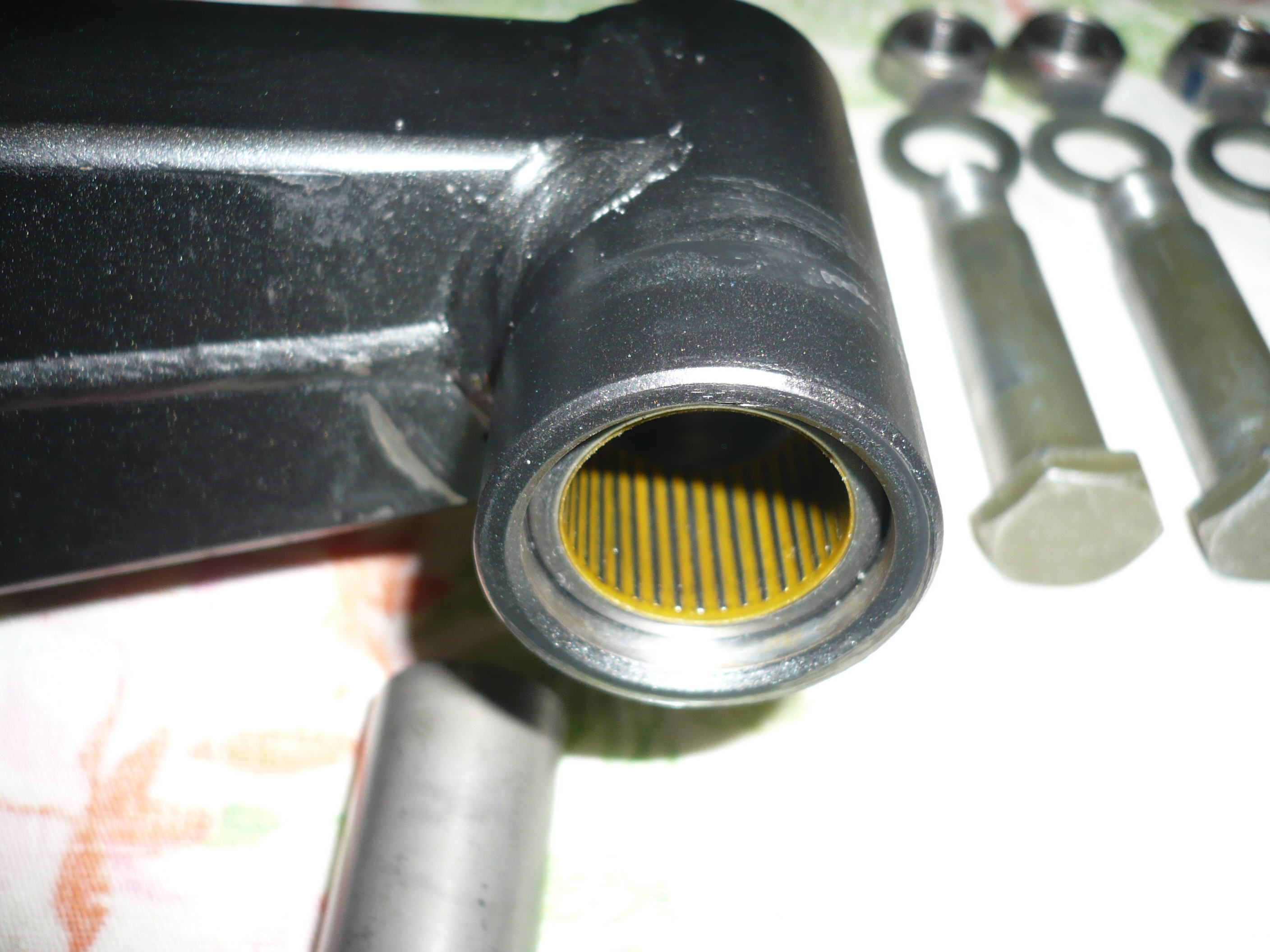

hele kuci, mate taky ty dve vlozky ktery sou stejny delsi nez je ten trojuhelnik? nez sem to dotah nakrev tak ty kosti nedosedaly primo na ten trojuhelnik ale jen na ty vlozky. tudiz mel ten tojuhelnik drobet stranovej vakl. daval sem si pozor abych dal vse na svoje misto tak doufam ze sem to nak nespletl. jo a dyz ste vyndali tu hnedou hmotu jak ste docilili toho rovnomernyho rozlozeni tech "jehlicek" uvnitr?
Re: Údržba přepákování
Nový příspěvek od Radek » ned 13. čer 2010 9:09:34
já myslím, že je to "nedosedání" schválně. Takhle se protáčí jen ten váleček - kdyby to dosedalo, ještě by se to navíc vzájemně otíralo, což by určitě nebylo dobře :). Hnědou hmotu jsem nevyndaval, tak ti neporadím.
