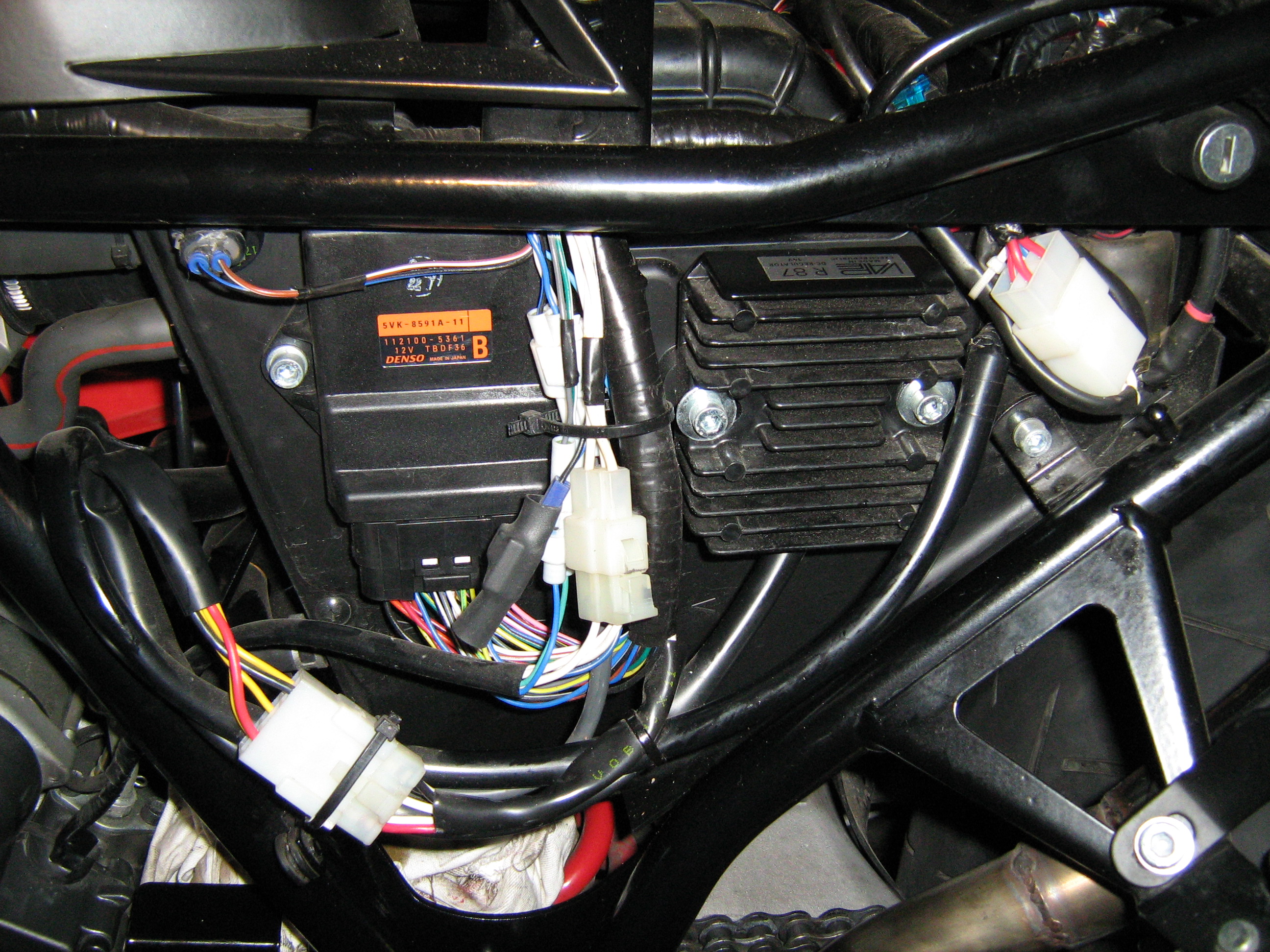

Zdravíčko, omlouvám se za vtírání se k Vám XT-čkářům na fórum s Jawou, ale můj stroj je přeci jen podobný Vašim více, než by se zdálo
. Vrátil jsem se z garančky po výměně oleje no a měl jsem v té "šprcce" dole na airboxu olej. Hned jsem si matně vzpoměl, jak technik říka, že ho tam dal malinko víc... No předpokládám že filtr bude nacucaný jak houba a chtěl bych ho vyměnit. Kvůli takové prkotině nepojedu zase do servisu. Jenže v návodu je k tomuhle prd psaný. Odhaduji, že filtr je za tou stěnou na fotce plné těch elektrokurvítek že?
Re: Jawa 660 - vzduchový filtr
Zdar! Jo ale zdruhi strany by se k tomu mnelo dat dostat lip,jenom 3-4 sroubky na krizak a je to...
Perfektní, děkuji. Je hotovo. Ještě bych se chtěl zeptat, jak máte u XT vyřešenou kontrolu oleje? U Jawky je "zátkoměrka" v olejové nádržce, ale nedaří se mi s ní olej změřit i když je ho tam odpovídající množství....
