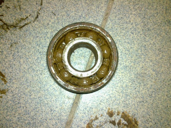

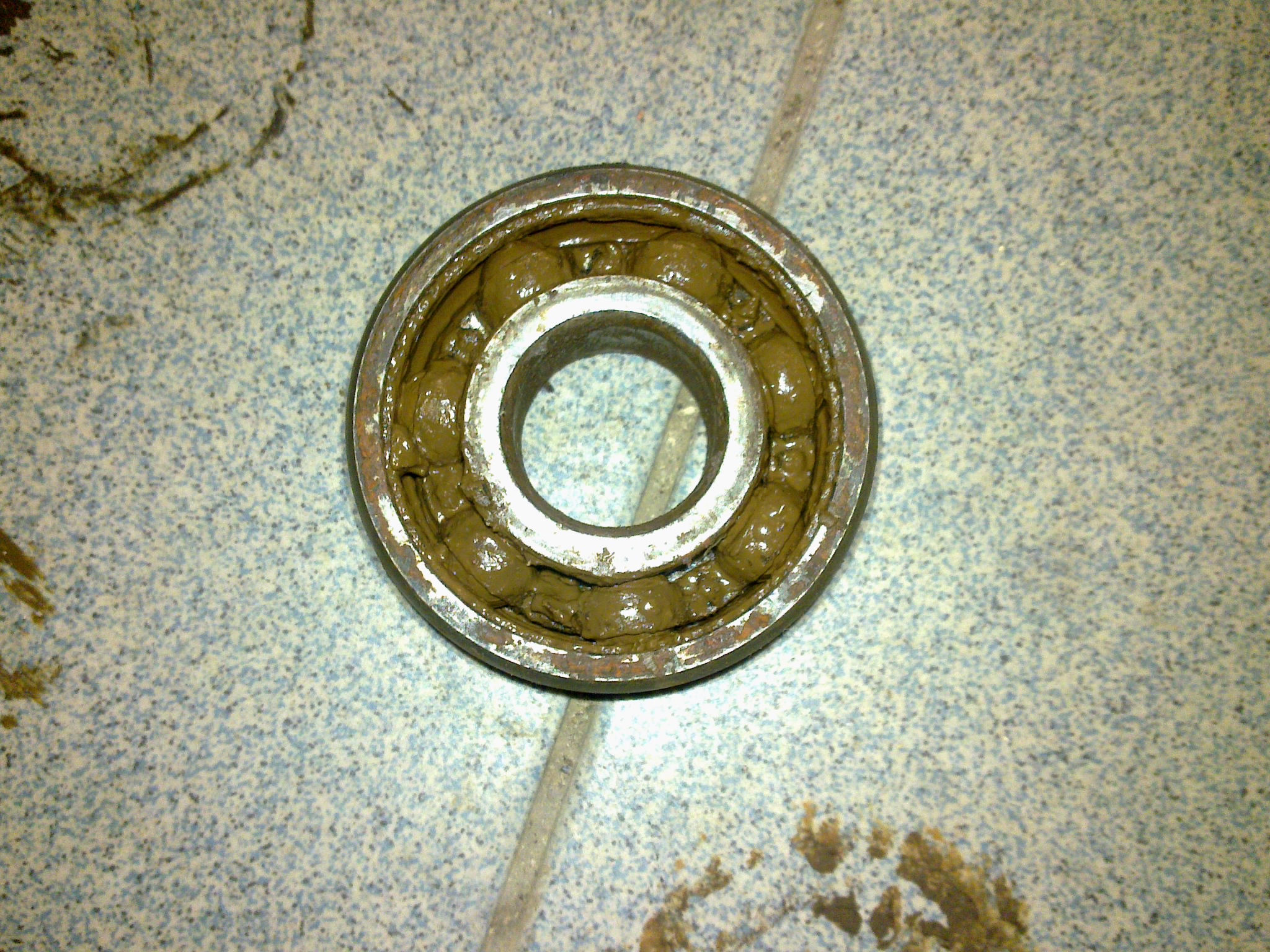

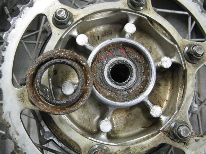

Pravděpodobně díky gumovým vložkám mezi rozetou a kolem dochází k nadměrnému opotřebení gufera v těchto místech. Po nějaké době mi v tomto guferu již vůbec nedržela distanční vložka. Pod guferem tak byl poměrně hustý nános bahna a když jsem po vyčistění sundal krytku na ložisko, tak nějaká ta špína se dostala i tam. Ložisko jistě ještě dlouhou dobu vydrží, ale už trošku drhne..

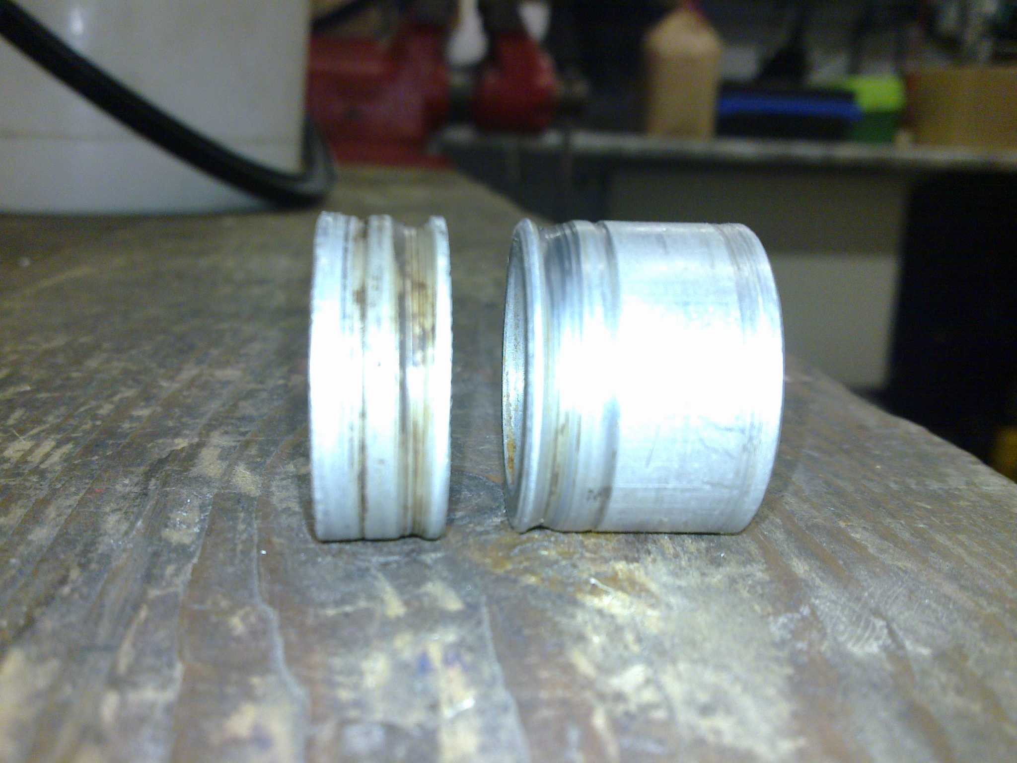

U druhé Suzuki zase byly distanční válečky z nějakého měkkého kovu a o gumové gufero se do nich udělaly neskutečné drážky - jak dopadly ložiska je vidět v příloze. Asi každá značka má něco
