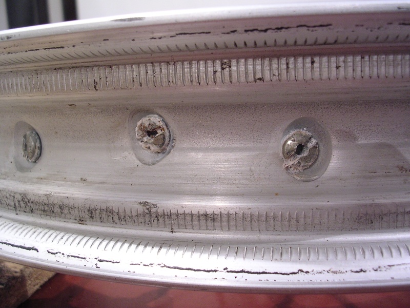

Takto to vypadá na mojí motorce po dvou sezónách a odjetých cca 18 tis. km. Je pravda, že jsem jezdil i v hnusném počasí a byl i nějaký ten brod.

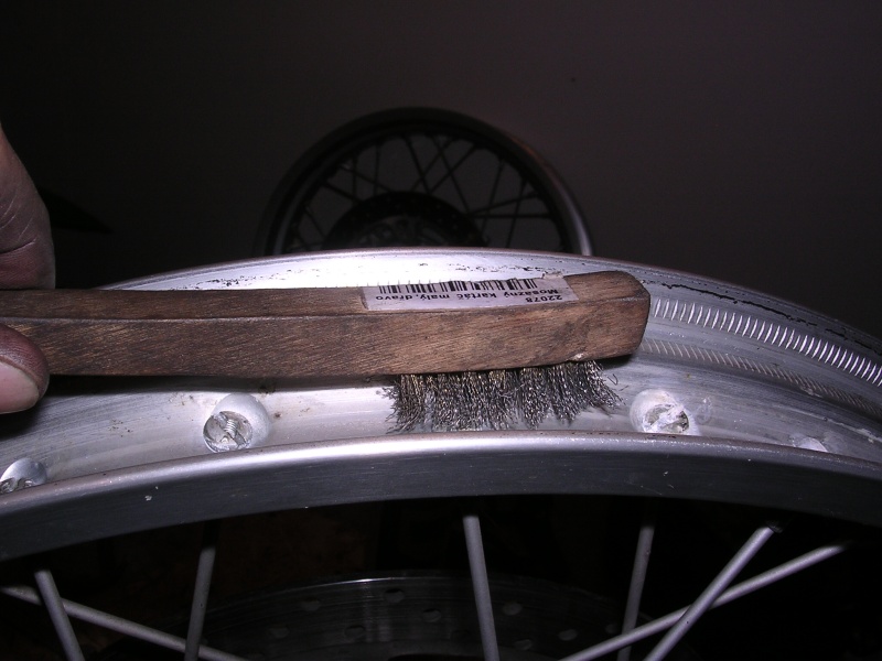

Nejdříve řádně očistit od oxidace.

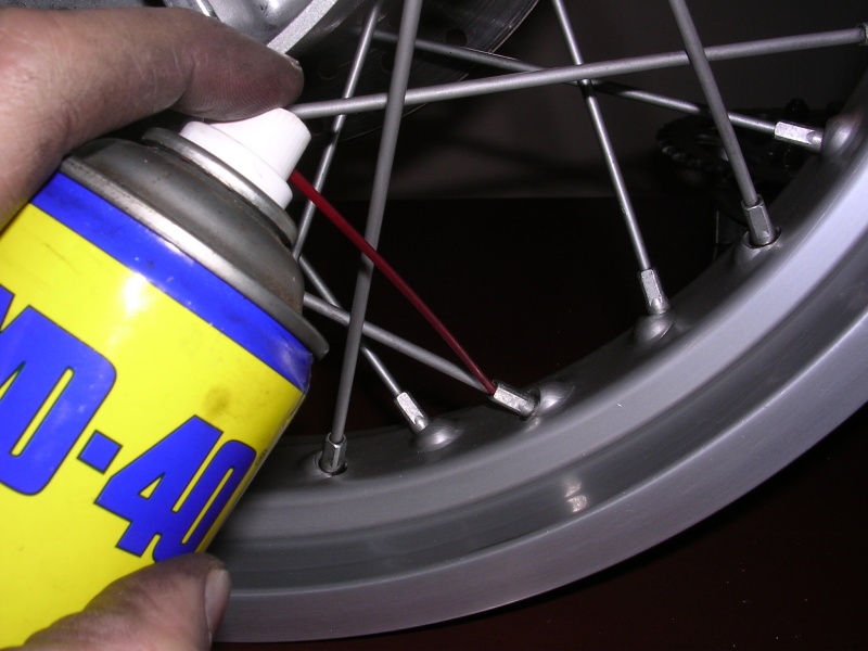

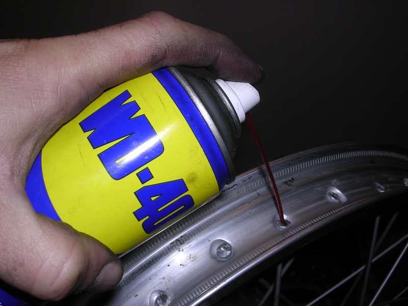

Prostříknout WD-40 a přebytek otřít hadrem.

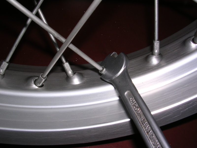

Každým niplem pootočit (povolit) a vrátit do původní polohy. Při tom jsem zjistil v předním kole pár volnějších drátů, tak jsem je přitáhl. Protože WD-40 nikde nevydrží moc dlouho, je dobré použít ještě něco na zakonzervování. Já jsem použil Wurth HHS2000 (můžete ho vidět v tématu "Maziva" na hlavní stránce) a přebytky opět utřel hadrem.
