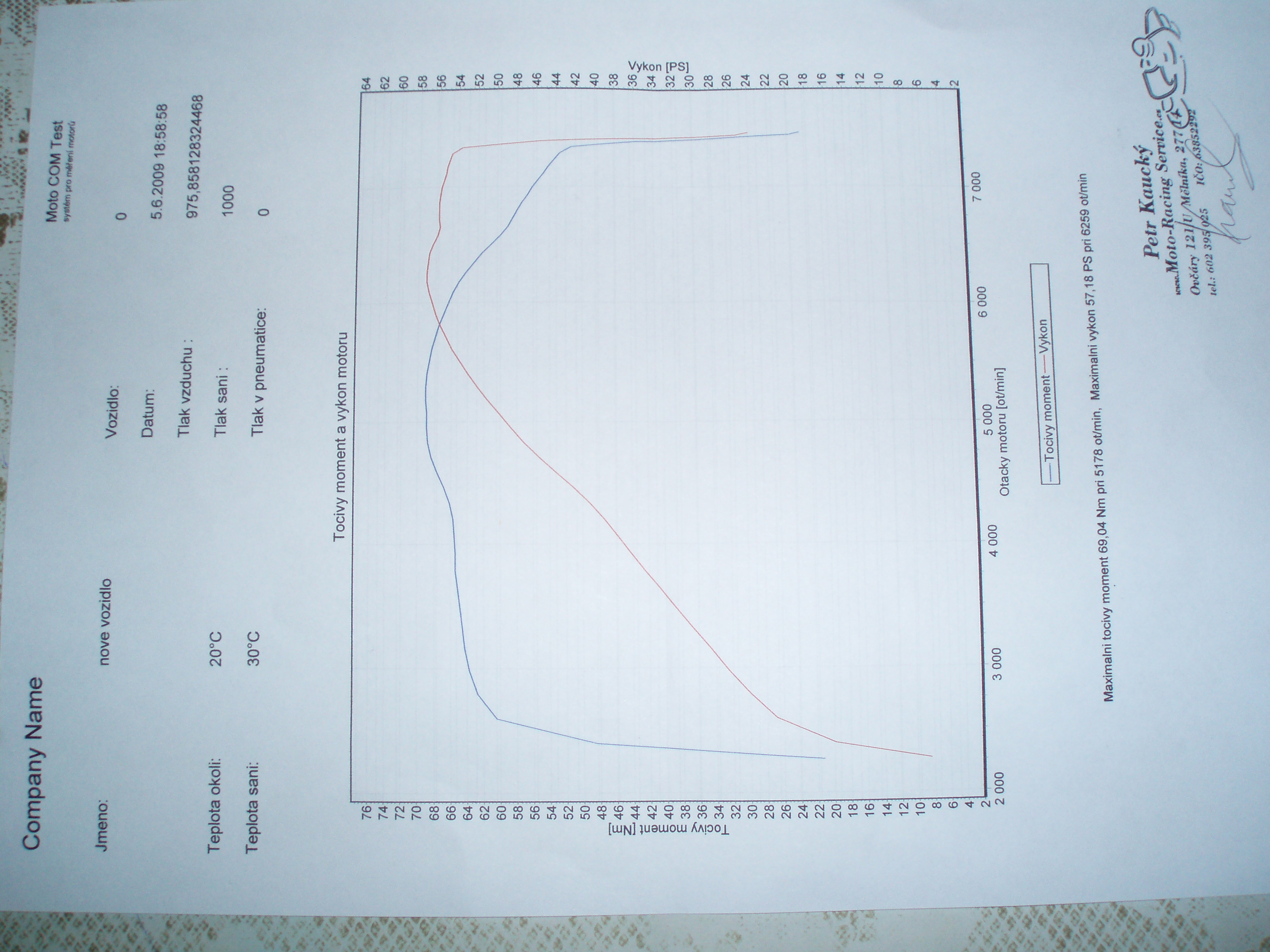

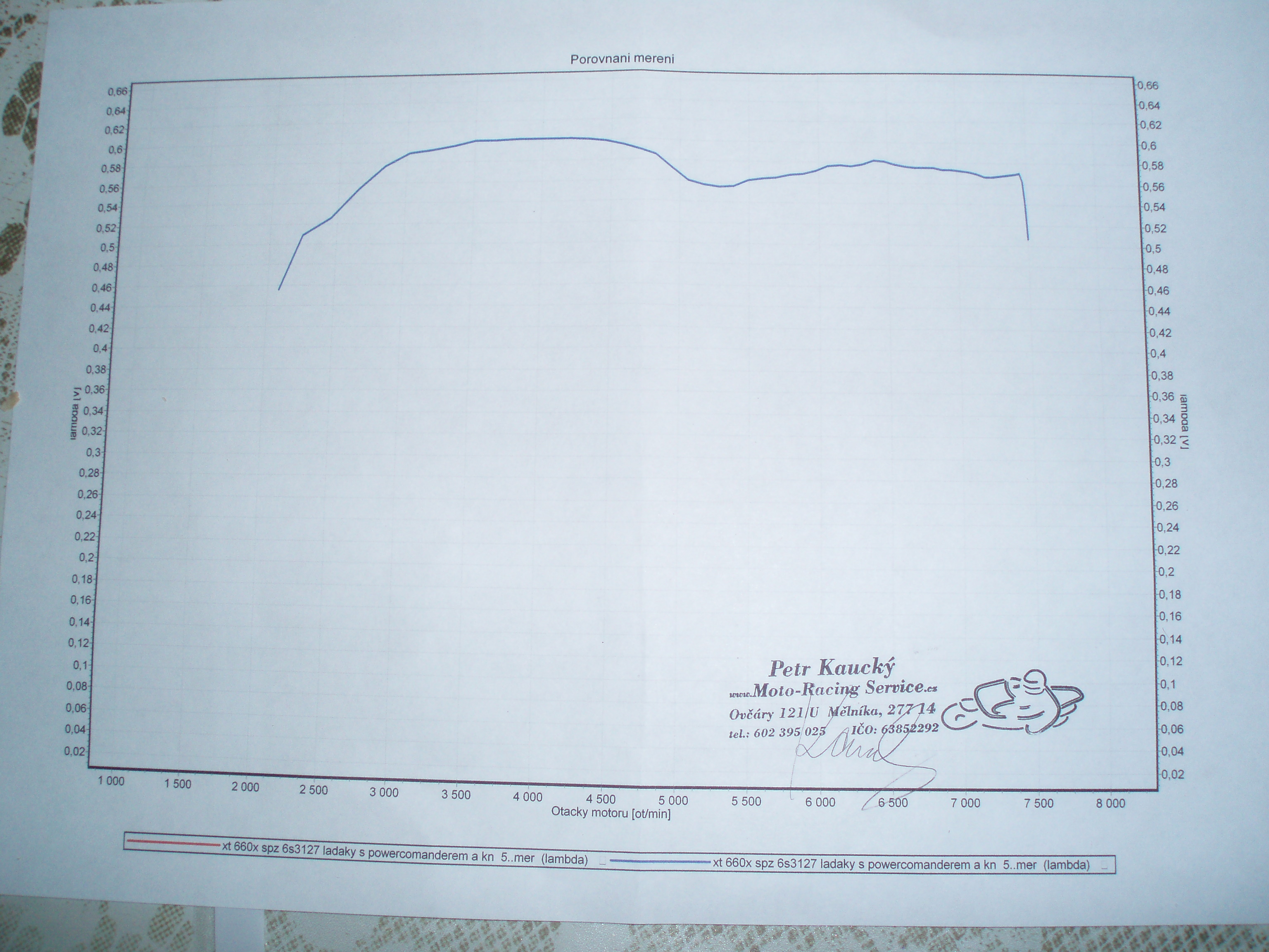

Tak sem přivezl muj stroj od (doktora) a na brzde to nedopadlo vubec špatně laďáky vs powercommander vs kn filtr a mužu říct že je to sakra znát ,hlavně že zmizela cukatura v malejch otáčkách :yes: :yes: :yes:
krouťák výkon a lamda viz graf.

no povidej vic.. jme tady nazhaveni na jakekoliv info o tomhle tematu :) lambda odpojena? nebo ponechána??? a bez commandera jen s ladakama a kn jsi to nenechal měrit? kdes kupoval pwcmd? a za kolik? ze těch kobyl tam ale mas!! Kluci z raazu odvedli asi dobrou praci na laufech... 8-)

Powr. mne vyšl na 6 t. + 3,6 brzda a práce,dost dlouho hledal vhodnou mapu, docela raketa lamda ponechána a vic napišu asi když bdu mit neco najeto dnes nato prdim za mokra to moc nemužu otevřt tak uvidíme potom. Na brzde sem to předtim nikdy nezkoušel as po upravách .

57 koni a 69 Nm kroutak?
No, zrejme slusnej oddil :D :yes:
