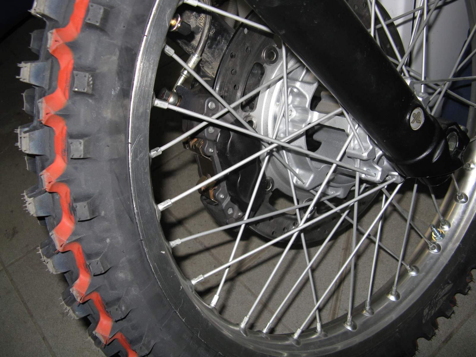

Když nepočítám svůj čas, tak to vychází na cca 10t :). Jinak je tam jeden problém, Xkový brzdič drhne o výplet na tom velkém kole, takže je nutné ho z vnitřní strany zbrosit tak o 1-2mm.

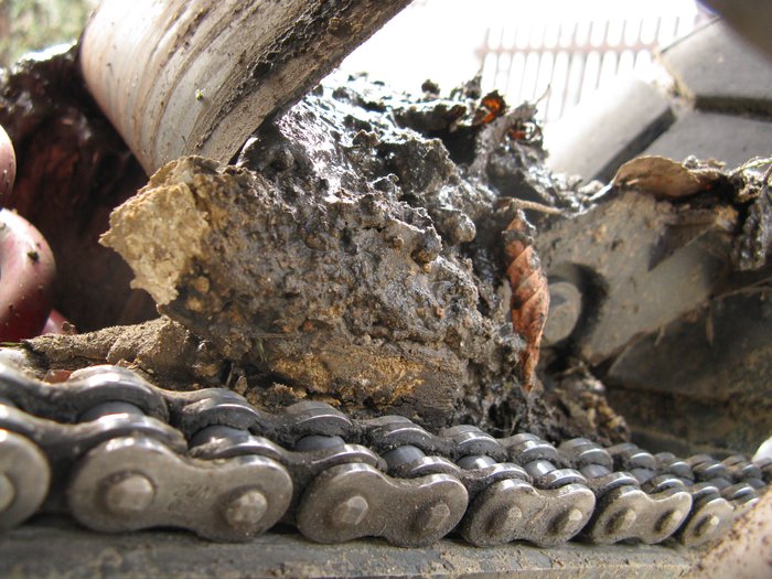

Fuujjj tolik blata :o
Re: Jak dostat enduro kola na XT660X.
Nový příspěvek od Radek » čtv 05. úno 2009 21:30:18
Ále, kutálel jsem si svojí bahnivou kuličku :mrgreen:

Jinak taky důležitý upozornění pro ty, co by se do něčeho podobného chtěli pustit.. Přední brzdič BREMBO (co je v sérii na Xku) drhne o výplet. Bylo nutné ho na straně směrem ke středu zbrousit o cca 2mm a teď je mezi brzdičem a drátama cca 1,5mm mezera... Nejsem ve "strojařině" žádnej odborník, ale myslím, že výplet se během jízdy jen tak do strany neposune a to malé ztenčení brzdiče snad taky ničemu vadit nebude..

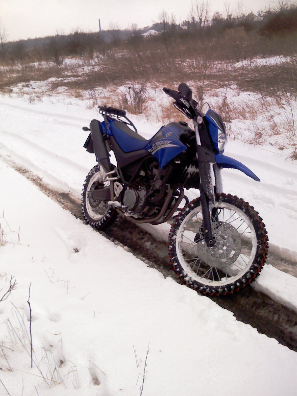

Tak jsem to byl dneska poprvý projet a je to nehoráznej mazec :twisted: :twisted: :yes: ... Občas to trochu klouzalo, všude bylo mokrý listí, sníh a led... Taky jsem si už jednou ustlal na listí :mrgreen: ... ale jakmile jsem se dostal na nějakou hlínu, trávu nebo do pořádnýho bahna, tak to jsem ještě nezažil :P .. To je záběr, že by se z toho jeden posr.. :mrgreen: Opravdu jsem z toho nadšenej a jsem rád, že jsem to dotáhl do konce, protože tohle za to vážně stojí...
(Xkaři mi jistě prominou)... ale kam se na to hrabe "obyčejný" ježdění po silnici :oops:

Radku,kdo ti to vyplétal?
Nový příspěvek od Radek » pon 09. úno 2009 19:02:55
jorge> nechával jsem si to dělat tady u toho pána: http://www.firmy.cz/detail/143614-motos ... ntrum.html
Dělá normálně jen veterány, byl z těch mých kol trochu vedle a pořád nadával na japonce, jak to můžou mít takhle blbě navržený :mrgreen: .. Ale za 2 hoďky bylo hotovo a za jedno kolo si řekl 200 babek :yes:
