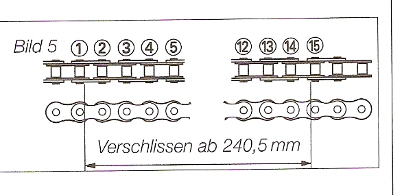

neznáte někdo tu hodnotu kdy je třeba řetěz vyměnit :?: myslím délku na počet článků jak tady psal Milala

nasel jsem tohle:
240,5mm na 15 clanku retezu
Re: ŘETĚZ
Nový příspěvek od tatar » stř 07. led 2009 16:21:17
TTrs> předpokládám správně žeje to max. délka
Re: ŘETĚZ
Nový příspěvek od TTrs » stř 07. led 2009 16:23:33
Presne tak, je to povolene maximum.
Re: ŘETĚZ
Nový příspěvek od tatar » stř 07. led 2009 16:25:01
Dík ,du měřit :lol:

je to sice jiná moto ale podstata je stejná ,pro řetěz 520 rozteč 15,875
Re: ŘETĚZ
Nový příspěvek od totr » sob 24. led 2009 11:49:46
tohle je z manuálu pro XT660R/X a bohužel je to špatně :(

totr> něco mi tu nesedí,na tom tvojim obrázku když sečtu rozteče vyjde mi uplná blbost ,počítej semnou 1 až 15ctý čep to znamená 14 roztečí no a 14 krát 15,875 je 222,25 ještě je nutno odečíst 2krát půl průměru čepu ,to jest asi 5mm a výsledek je 217,25 mm ,co potom znamená to hausnumero 240,5mm? :roll: nerozumím tomu :( zkus si to změřit jestli máš možnost. podle toho mého plánku to sedí 17 krát 15,875 je 269,875mm tudíž nějaké 2mm zbývají na to vytažení maximum.

Soudruzi z NDR asi nekde udelali chybu, retez se meri na stredy cepu a na tech 240,5 je to 15 clanku. Tzn. cepy 0 az 15.

a co tohle :)
sakra ttrs byl rychlejsi :)
Re: ŘETĚZ
Nový příspěvek od tatar » sob 24. led 2009 16:36:37
no to už je lepší ,totr smaž si to a nebalamuť tady lidem hlavy :lol:
Re: ŘETĚZ
Nový příspěvek od totr » sob 24. led 2009 18:15:37
...už jsem to zpravil :)

Nevite prosim kolik je delka roztece mezi 1. a 16. clankem u NOVEHO retezu? (jak se podle navodu ma merit)
Re: ŘETĚZ
Nový příspěvek od tatar » pát 08. led 2010 15:16:17
packi > a co si to spočítat ;) 15,875 x 15 = :idea: :lol:
Re: ŘETĚZ
Nový příspěvek od packi » pát 08. led 2010 16:30:24
tatar píše:packi > a co si to spočítat ;) 15,875 x 15 = :idea: :lol:
ehm no, to co jsi pocital trosku vyz, ja nevedel co to, odkud, kde, jaka ty cisla k cemu patri..... ;) tak dekuju , uz chaaapu :)
