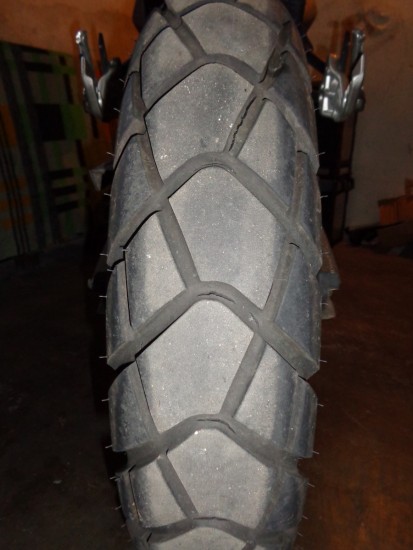

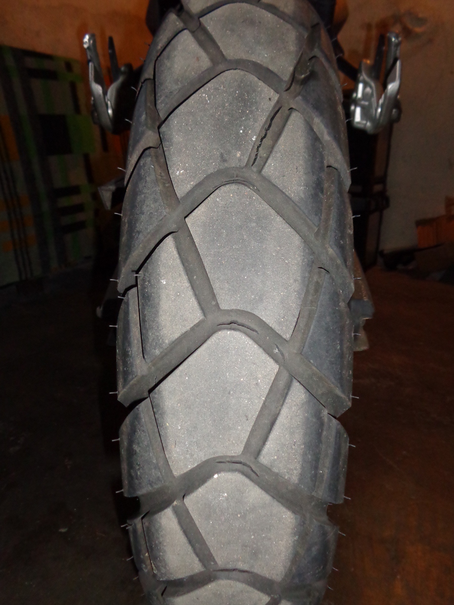

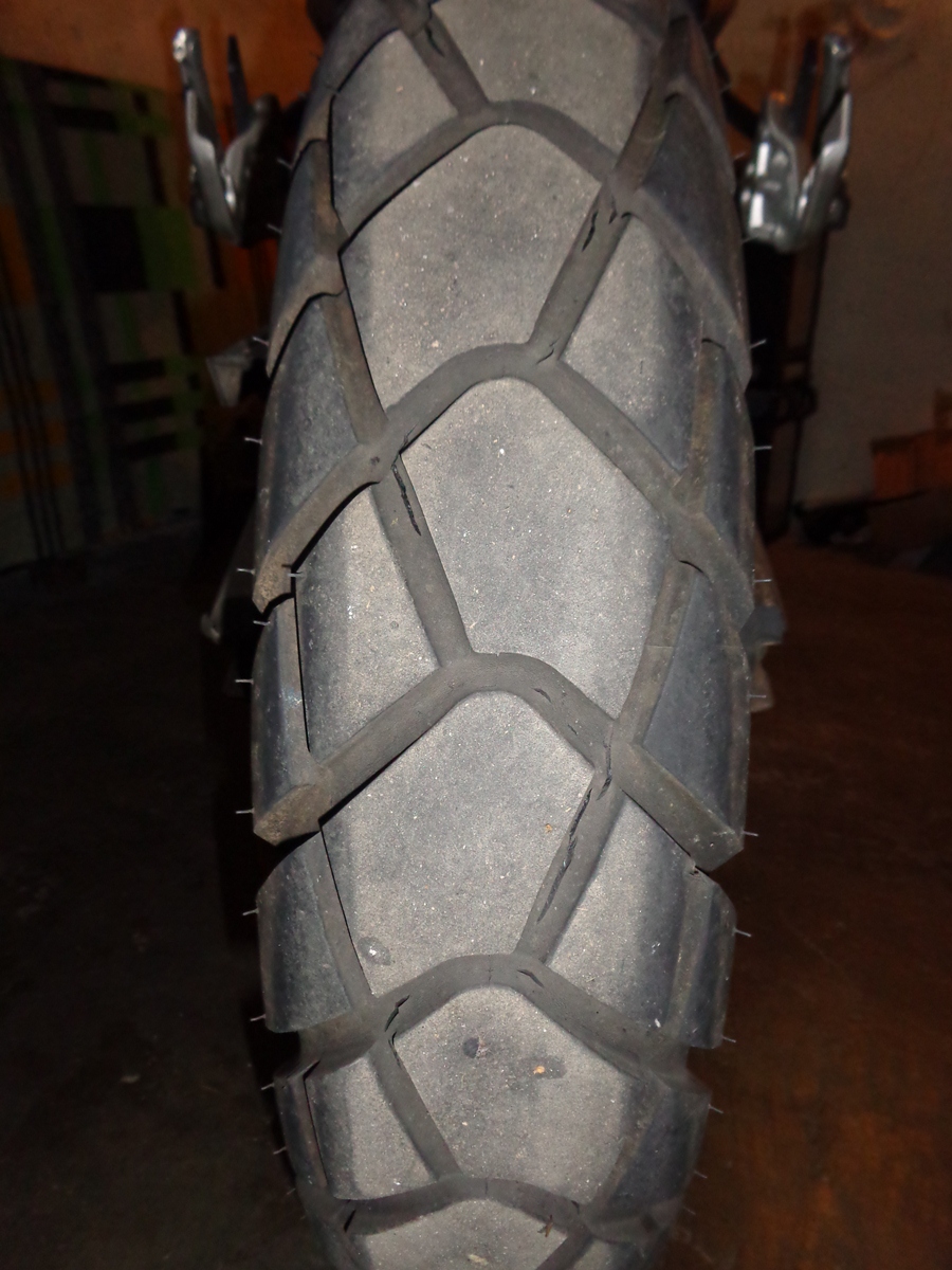

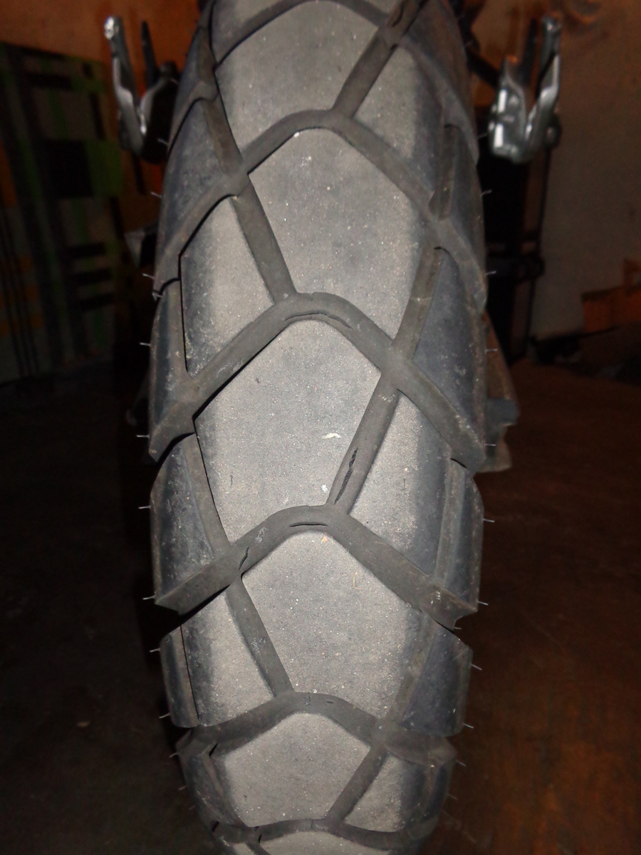

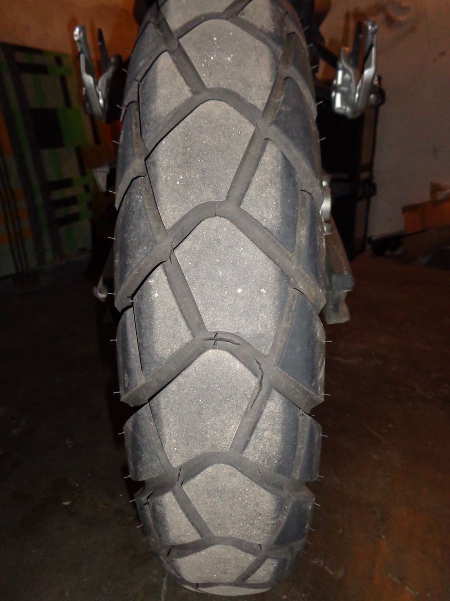

Nový příspěvek od vencysta » stř 09. dub 2014 10:52:49
Takhle dopadla moje zadní Mitaska E-08 po ujetí 5.300 km :no: Praskliny jsou kolem celý pneumatiky. Nebejt prasklin, tak bych na nich najel ještě 3000 km.
Už se někomu něco podobnýho stalo?

Ahoj,
osmičky jsem měl už dvoje a ještě ani jednou se mi nic podobného nestalo. Nejel si delší dobu na podhuštěné pneu? Pokud ne, určitě zkus gumu reklamovat.

Nový příspěvek od Hadislav » čtv 10. dub 2014 6:43:59
Vencysta: koukni na http://www.cenduro.cz je tam jakýsi Ruda s nickem Joe a ten dělá test ridera pro Mitas. To ti udělá každá pneumatika (drapáky jsou na to ale víc háklivý) když ji jezdíš podhuštěnou. V Mitas doporučují tlak cca 2,5atm. A hlavně furt kontrolovat jestli neuchází.

Nový příspěvek od vencysta » čtv 10. dub 2014 12:19:22
Do fabriky (Mitas) jsem už psal a fotky poslal. Odpověděli mi, že je to podhušťováním a přetěžováním, ale já si myslím, že jezdím na správně nahuštěnejch pneumatikách. "Můj" mechanik říkal, že se u Mitasek tento problém vyskytuje, kdežto třeba u Metzelerek se s tím ještě nesetkal. Holt od levný pneumatiky asi nemůžu chtít stejnou službu jako od drahý.

Nový příspěvek od Hadislav » pát 11. dub 2014 6:19:56
Já bych vůbec Mitasky nezatracoval. Na podzimní Radarce právě Joe ukazoval fotky různých poškozených pneumatik. Není to problém jen Mitasek, ale udělá to každá pneumatika, která se jezdí podhuštěná (i na silničních motorkách TOP pneumatiky). Vyhřeje se a ztratí původní vlastnosti a v lepším případě jen popraská. Co se správnýho tlaku týče, tak kolik hustíš? Něco jinýho je udaný v manuálu Yamaha a něco jinýho udá výrobce pneumatik, který ručí za kvalitu zárukou. A tu kvalitu má otestovanou za určitých podmínek. A každej výrobce to má zřejmě jinak.

Nový příspěvek od vencysta » sob 12. dub 2014 12:10:46
Hustim na 2,3.
Mitasky sem nazatratil, protože jsem si E-08 zase pořídil, ale pokud mne zklame, už si je nekoupim.
