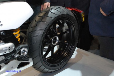

Neviete čo to je za značku pneumatiky.Je to pirellka?

rado> ten obrazek je Pirelli Scorpion Sync. Mel jsem ji vzadu, najel jsem na ni 10 tisic a jeste tak tisicovku by dala do kontrolnich bodu. Ale je to spis cestovnejsi guma. Nikdy jsem s ni nesel do takovejch naklonu, abych se dostal na kraj, chybel mi priblizne centimetr, do te doby drzela moc dobre. V terenu to oproti ciste silnicni gume taky bylo znat. Tema o ni je tady.
Jestli hledas neco univerzalnejsiho, tak muzu doporucit Dunlop SportMax Mutant, pro me je to perfektni volba, na silnici je to super lepidlo a na suchy polni cesty taky bezva. Ted ji mam na zadnim kole necelejch 7 tisic a jeste tak tisicovku a budu na kontrolnich bodech. Tenhle rok jsem ji otestoval v Sosnovy na okruhu a mam odreny stupacky a nemel jsem ani nejmensi pocit, ze by guma povolovala...

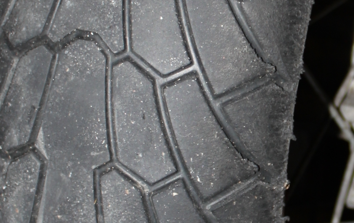

se svou troškou ... vzadu sem jezdil Avon Distanzia - byl sem s ní i na sosně a šla bez problémů až do kraje a na suchu ujede v terénu hodně - výdrž počítej cca. 6tkm. Ve předu sem se Distanzie bál (měl sem na to šptné ohlasy) takže sem tam dal pirelli MT60 - rovněž absolvovala sosnu a v pohodě akorát mi přijde, že se uplně na ho.vno sjíždí .. tak nějak divně :shock: . V terénu opět za sucha OK. Jak ti někdo plivne pod kolo tak je vymalováno :( :no:
