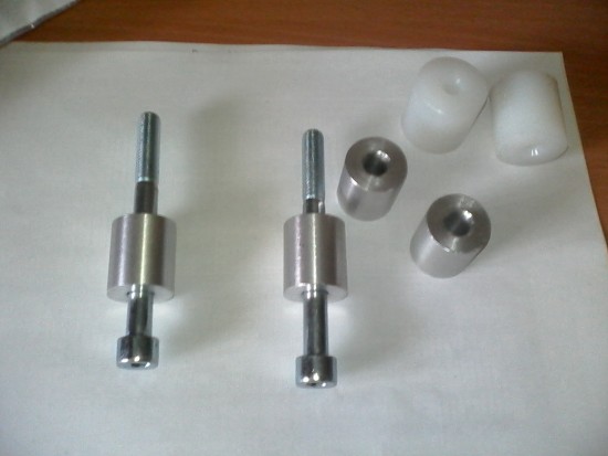

Nějaký nový poznatky ohledně zvednutí řidítek? Kolik cm max snesou lanka? Pak se mi to taky nedaří najít na tom Louisovi. :(
Už jsem to nevydržel a přezul na zimní pneu a s mýma 195cm jsou ty origo řidítka tragický, takže to musim konečně pořešit. Není to ono, když nemůžu za jízdy ani sedět, ani stát :D

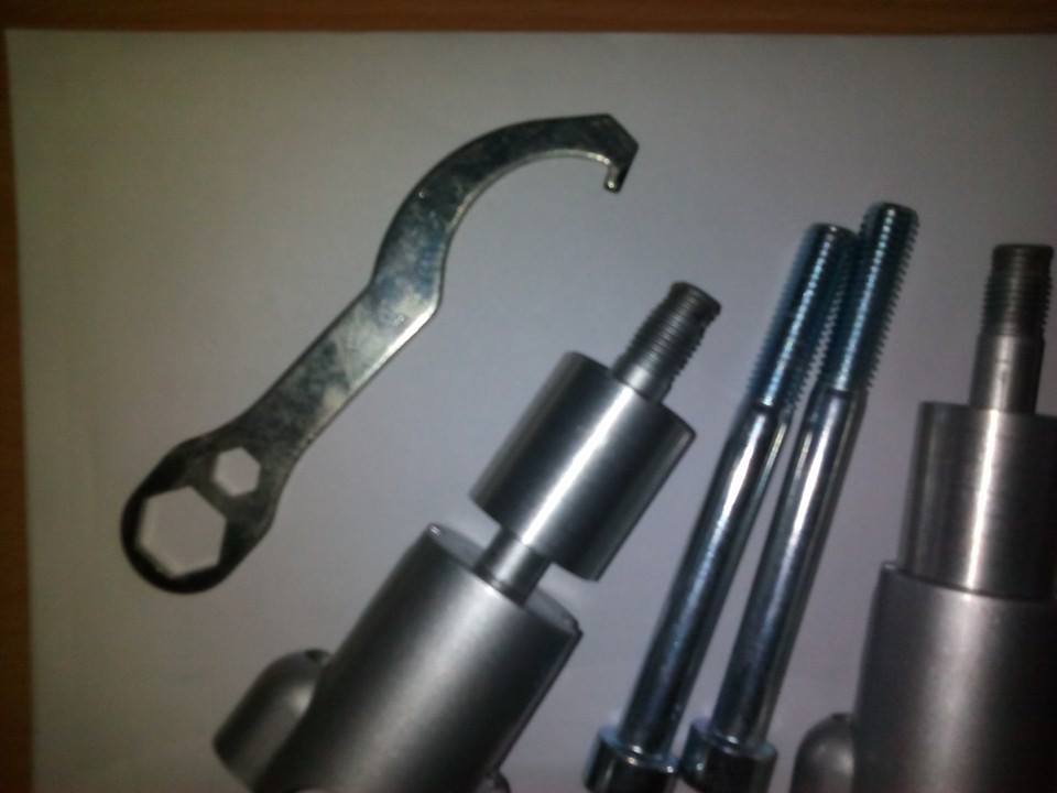

Tak já mám redukce 30mm. Lanka a dráty jsou taktak. Lanka plynu jsem raději natáhnul jinudy. Jízda ve stupačkách je o dost příjemnější. Možná bych snesl ještě o něco vyšší (mám cca 187 cm) ale pak by asi byl opravdu problém s lanky a kabely. Je nutné ještě koupit delší šrouby ale délku už nevím. Objednal jsem je tady.
http://www.motorkari.cz/motobazar/nahra ... 00888.html
