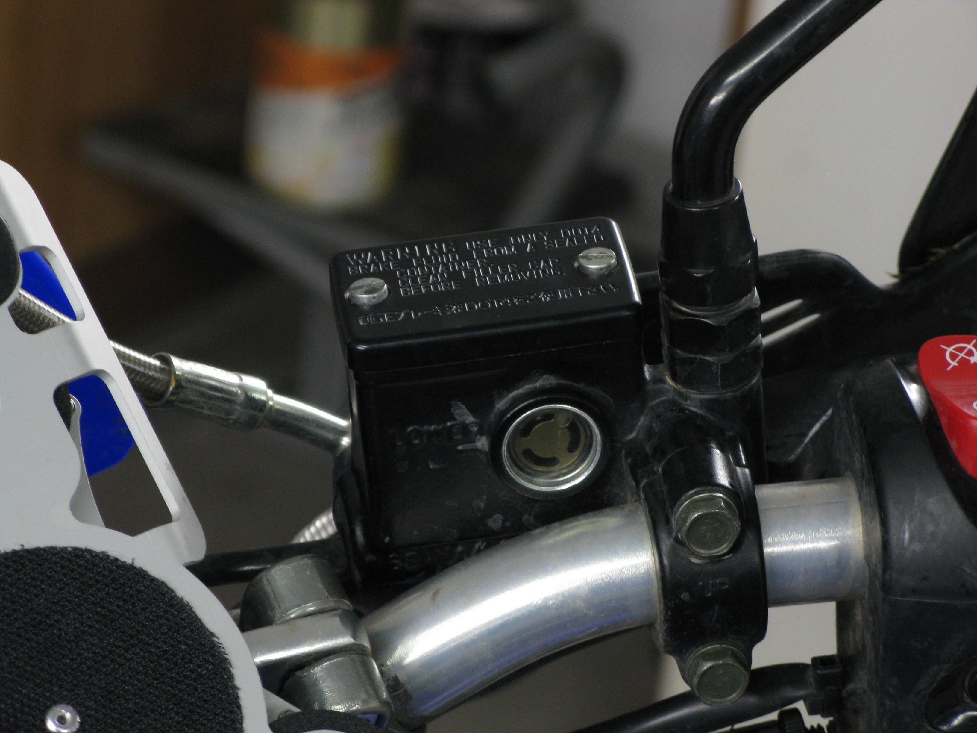

Nechápu proč tam dávají křížové šrouby. Brzdovku jsem otvíral tak po páté a ty šrouby byly už tak ožvejkaný, že jsem tam dal zatím provizorně jiný a finálně tam přijde nějaký imbus ..

no ja nevim, ale pokud pouzivas spravnej sroubovak /bit/ na ten kterej "krizak" tak neni duvod aby se uzvejkal :-)
Jsou dva druhy drazek phillips a pozidrive, na kazdy potrebujes jinej sroubovak :) a samozrejme spravnou velikost :)
ne ze by nesel pozidrive povolit sroubovakem s phillipsovou hlavou, ale pak to dopada tak jak pises :)

No mám dva bity v sadě s křížákem. jeden tam padnul jak prdel na hrnec a druhej byl nějakej menší.. Vzal jsem samozřejmě ten co tam padnul lépe, každopádně je dost možné že to pořád nebyl ten správnej :P
