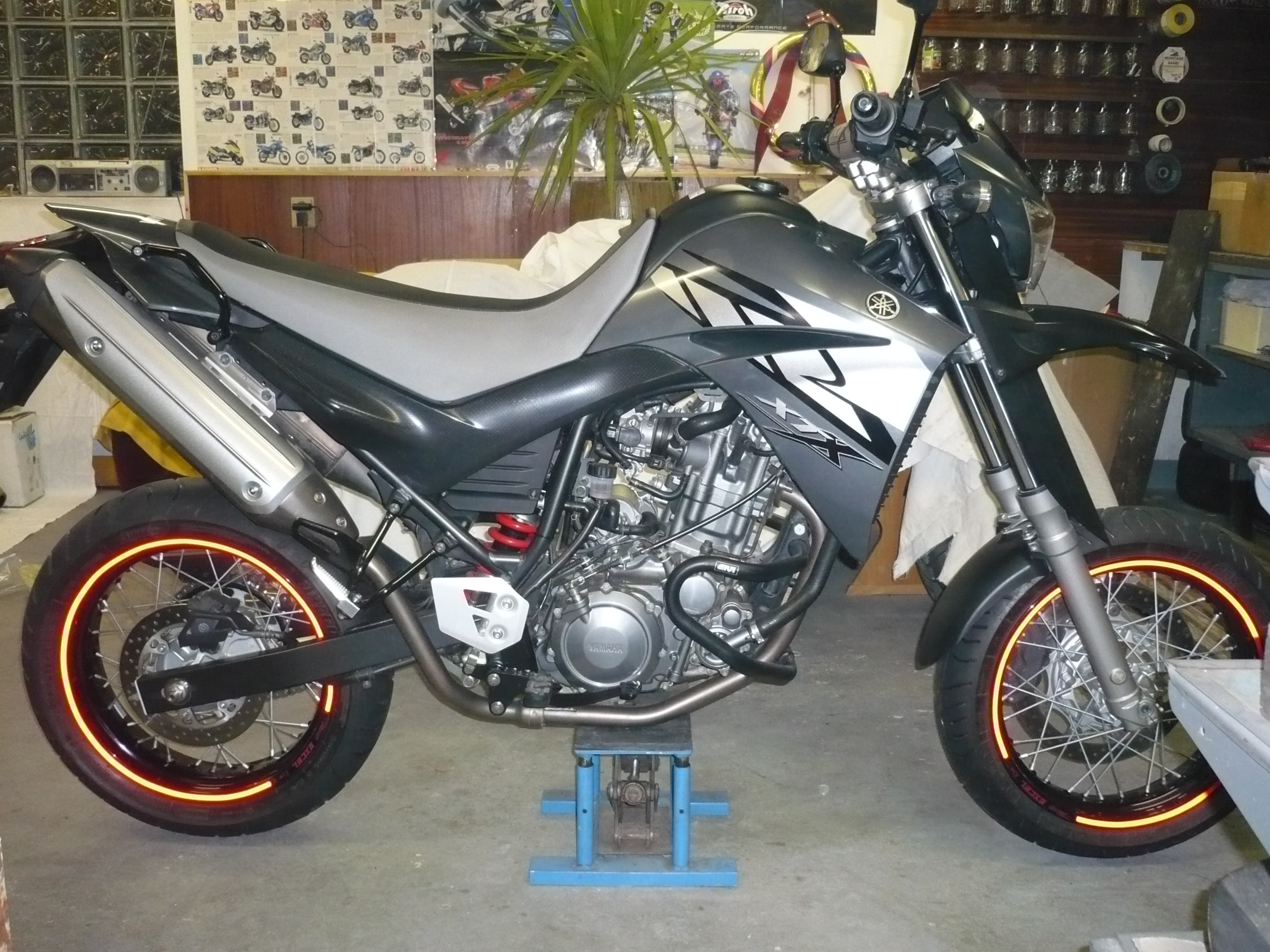

jj používám, stojí to na něm pořád v garáži ;) jinak mám stojan made in Já :D :D :D (je trošku vidět v mé fotogalerii :D ) Zabere to na něm míň místa protože motka není nakloněná (musí se kolem ní chodit a neni tam moc místa .. než dostavím dílnu ;) ) A nebo mazání řetězu si bez toho moc kloudně nedokážu představit :P

na to není moc co vymejšlet :D zastavíš na místě, slezeš z ní, jednou rukou přidržší balanc, druhou vezmeš stojan (když ho teda máš po ruce, jinak stojánek a musíš pro něj dojít :D ) zasuneš ho pod kyvku, mám tam takový jednoduchý dorazy abych to nemusel nějak štelovat a pak na něj šloupneš nohou a přehoupneš .. má malý kolčka takže podjede pod motku a trochu jí přizvedne a stojí ;) :D :D chce to trochu cviku ale jde to v pohodě ;)
jinak neví kolik stojí ted ale koncem roku za něj chtěli litr a to mi přišlo moc za dvě naohýbaný trubky :o tak sem tomu věnoval jendnu sobotu, peklo je teda vymyslet správnej trojúhelník aby to šlo lehce přehoupnout :? pak jen kousek jeklu, pár elektrod atd. atd. a byl zadrmo ;) .. teda relativně zadarmo :D (svůj čas nepočítám :D )

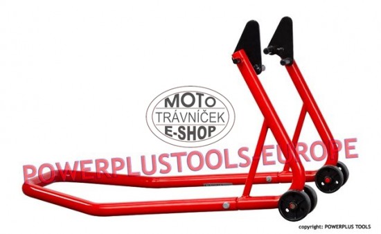

dnes jsem byl v Yacomi v Praze v Braniku. Tento stojan tam stoji 990 Kč. Je to z číny, sám si prý motorku na něj dáš velice těžce bo ty černé držáky kyvky nedrží ve stejné poloze a kyvku na ně sám spíš nenašteluješ.....
jako alternativu doporučili tohle http://www.yacomi.cz/stojan-p-192.html ...je to český výrobek a prý to jde mnohem lépe, držáky lze měnit, ale stojí o 700 kč víc

Jak už je u mě zvykem,takové věci řeším "samo domo" malá ukázka. Má to výhody-můžu zvednout předek nebo zadek nebo obě kola naráz když to vyvážím,a jestli máte obavy co ty svody tak to je v poho jsou dost robustní nic to neublíží,takže hoši berte vercajk pár trubek ,jeklů apůl dne v garáži a je to ,náklady 00prd. 8-)

taky sem nad tím přemejšlel.. ale těch svodů a navíc tam mám eště plech se se trošku bál... orig. tyhle zvedáky na mx stroje sou právě dělaný pod motor a přeci jenom skoro 190kg nechat ležet na těch svodech.. mm.. nevím no :(

taky to nechci nechat ležet na svodech, jinak bych to už taky takle měl, to si radši koupim na zadní kyvku a na přední vydle :) ale jinak to máš supr 8-)
edit/ jo a ěště proto, že chci kryt motoru, a s tim by to nešlo

Jarinov píše: jako alternativu doporučili tohle http://www.yacomi.cz/stojan-p-192.html ...je to český výrobek a prý to jde mnohem lépe, držáky lze měnit, ale stojí o 700 kč víc
Tady ho mají ještě o drobet levnější..
http://eshop.motoservis-travnicek.cz/ta ... th=949_103
