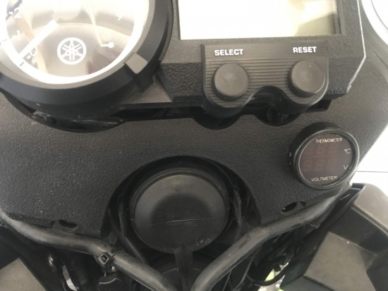

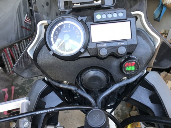

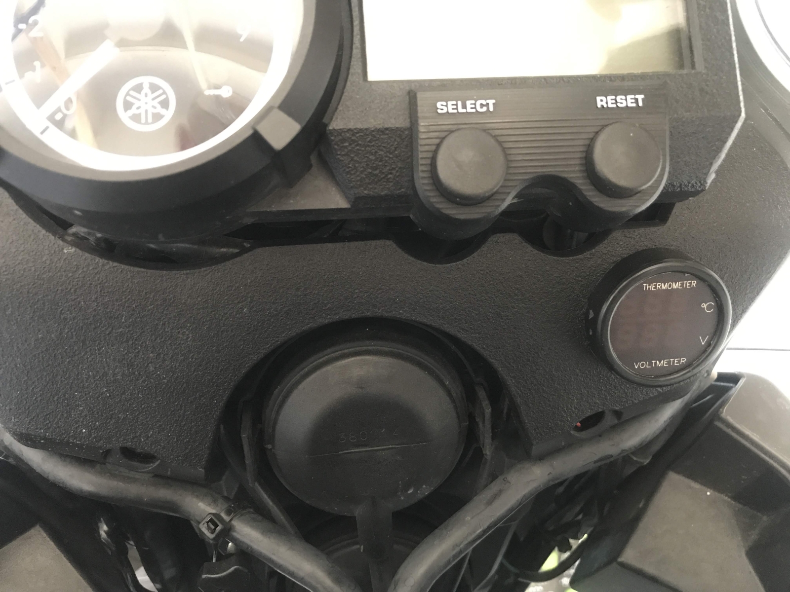

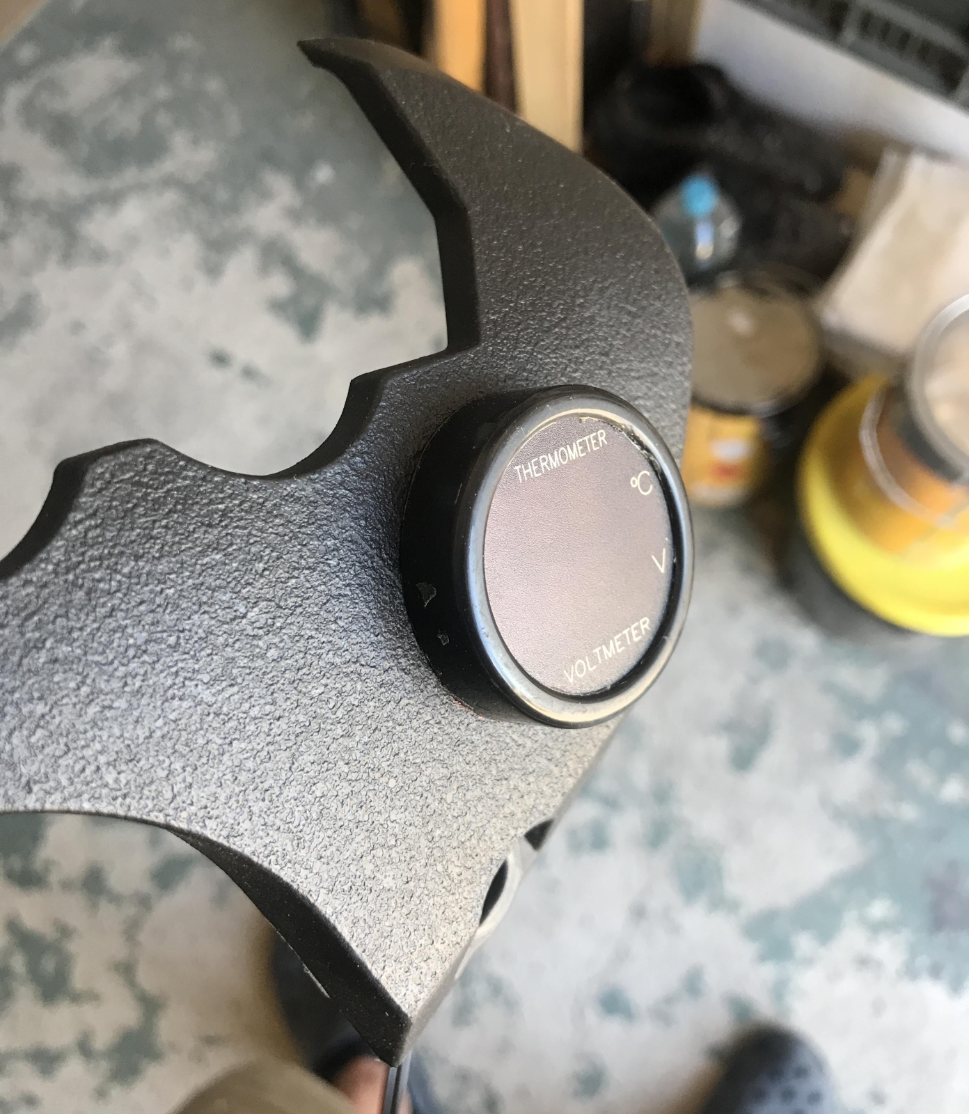

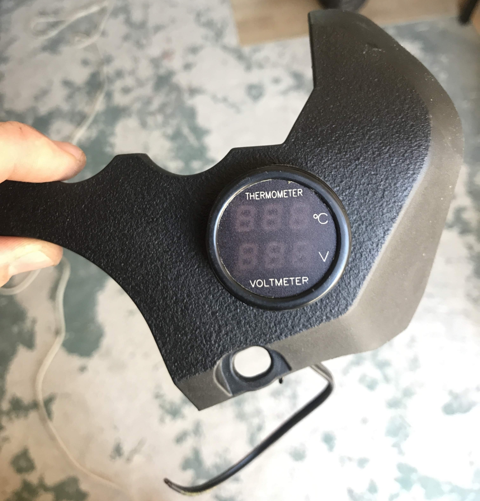

Pokud by měl někdo potřebu informace o napětí na baterce a teploty vzduchu, dá se to vybastlit i takto za pár korun.

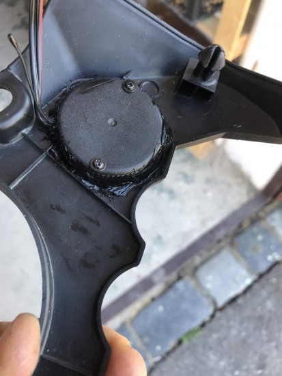

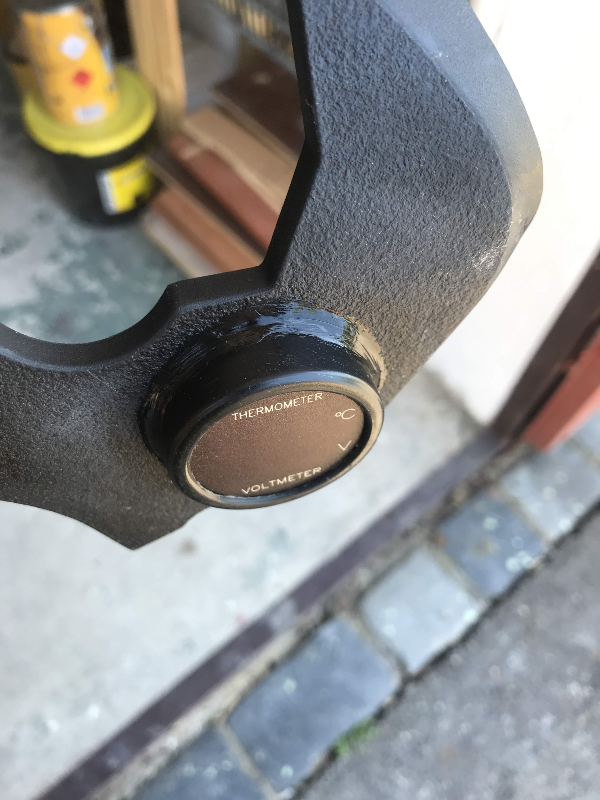

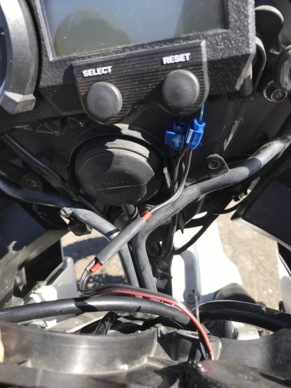

Rozebraný koupený měřák do autozásuvky. Použitý pouze vrchní díl se sklíčkem a vnitřní elektronika. zezadu jsem tišťák překryl seříznutým víčkem flašky od oleje a pro jistotu to ještě celé zapatlal silikonovým lepidlem na akvária. Napětí je přivedeno přes kabelové spojky z jedné z obrysových svítilen. Displej je trošičku zapuštěn pod sklíčkem oproti originálu a s ohledem na úhel uchycení je z pohledu řidiče velmi dobře čitelné pouze napětí, ale i ta teplota se celkem dá. Sluníčko na to nemá až takový vliv.
