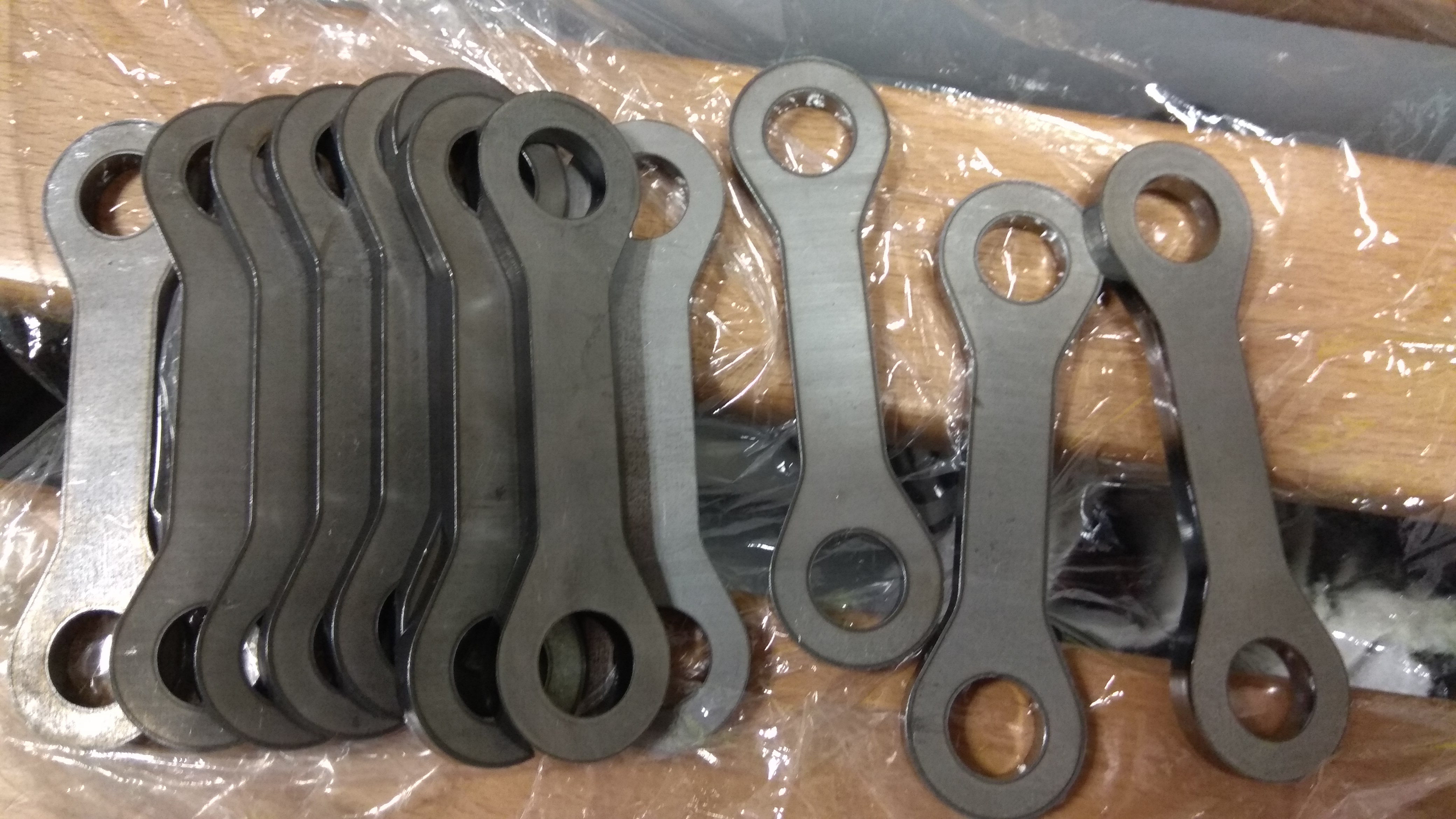

Zdravim, znamy mi vypalil zkracene kosti o 8mm dle planku co tu byl ve wordu. Misto pozadovaneho nerezu byl pouzity material qste 380. Co jsem nasel tak je to konstrukcni kvalitni ocel, ale nezjistil jsem nikde jak je to s korozi. Nevite nekde jestli je s tim problem nebo se to da pouzit? Jinak mam volne jeste 4 pary kdyby mel nekdo zajem.

No to korodovat bude. Chtělo by to alespoň galvanický zinek nebo jinou podobnou úpravu.

Ahoj mam jeste 5 paru. Mam to za flasku tak to daruju pripadne za postovne. Jsem z Uherskeho Hradiste. Mam je na motce a slouzi dobre.

Včera jsem si od Petra Fojty převzal zkrácené kosti, večer namontil a super. Výška sedla 910mm. Ještě musím řešit přední vidle, to je prostě bláto...takže Petrovi dík

Zdar, při zvýšení xt pomocí zkrácení kostí, nebrousí vám řetěz gumové vodítko co je na kivce?

Neřekl bych, že vodítko nějak moc trpí...ale co jsem musel, spodní kladku dát o cca 15mm níž. Jinak řetěz o ni škrtal a dělalo to bordel. Teď s tím budu týden v Albanii, tak to pořádně testnu

Carlos-zrx - Jak se osvědčily zkrácené kosti. Co životnost gumového slideru na kyvce - neobrušuje se když je kyvka víc nakloněná ?
Jak dát níž rolnu? Vyvrtat dírku do plíšku pod původní díru pro šroub rolny?
Nějaké jiné postřehy buď pozitivní nebo negativní?

zkušenosti spíše pozitivní, přece jel k mé výšce 196cm si připadám lépe. jediné, co bych vytkl, je to citlivější na natažení řetězu...tím, jak spodní rolnu musíš dát níž...je tam tuším předvrtaná díra..ale já jsem tam navařil kousek plechu, aby to drželo...tak když je volnější řetěz, při odlehčení, třea na skoku, řetěz škrtá o svod výfuku..takže řetěz jsem napínal častěji a jen o kousek...jinak XT jsem si koupil na ježdění kolem komína a do práce, abych nemusel tahat GS a nebo zrx...koupil jsem to hlavně kvůli spolehlivému motoru...no a již jsem na tom dal Rumunsko, Bosnu, černou horu a albanii...v několika výletech..pravdou je, že motorky vezeme co nejdál na vleku..ale zas se na tom dá něco ujet, ne jako jsem jezdil ostrá endura a krosky...je to takovej kompromis, ale dobrej

Sehnal sem borca co mě to vypálí ale chce vědět toleranci děr zdali je H7, a z jakyho materialu to ma udělat?
