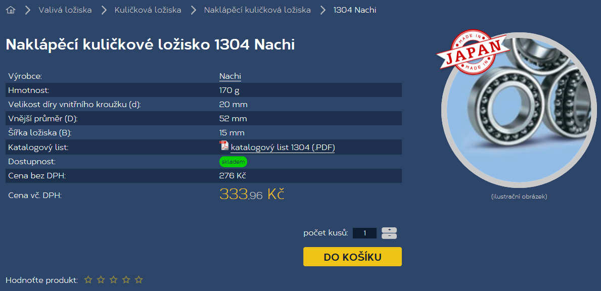

Ahoj, jsem tady nový a taky nový majitel XT660R. Koukal jsem, že rozeta již má taky vůli, tak bych chtěl udělat gumy i ložisko a proto se chci poradit s Vámi - odborníky. Našel jsem přesnou dvouřadou náhradu ložiska rozety, tedy ložiska 6304 (20x52x15). Jedná se o toto ložisko https://www.korbel-loziska.cz/sortiment ... 1304-nachi . Otázka zní, lze toto ložisko pro rozetu použít a mohla by být životnost tohoto ložiska delší oproti jednořadému? Gumy koupit origo yamaha nebo stačí ta náhrada? Díky za radu Venca

neber to ve zlém, ale evidentně máš problém porozumět psanému textu, to ložisko cos našel má sice stejné rozměry, ale je naklápěcí (viz. obrázek z Tvého odkazu, to naklápěcí ložisko je na tom obrázku úplně vpravo hezky naklopené), to by bylo horší než to původní jednořadé, ojeté ložisko.
V tomto případě není potřeba vymýšlet vymyšlené a pokoušet se prošlapat slepou uličku, stačí pročíst si všechny příspěvky, akorát je blbé, že ty původní odkazy už nejsou funkční, ale ta úprava je triviální, pro šikovného soustružníka práce na pár minut, prohloubit otvor pro ložisko v unašeči rozety o 7,2 mm a prodloužit osazení na distanční trubičce o 7,2 mm, Tobě zbývá akorát koupit ložisko 3304 2RS, nejlépe kvalitní a potom to přehodit, pokud to neumíš, tak zadat někomu, kdo to umí, taky práce na pár minut, nejhorší je vyčistit ten sajrajt od gum mezi unašečem a nábojem kola. Do nového ložiska, které bude pracovat při tak malých otáčkách, jako v tomto případě je dobré doplnit co nejvíce ložiskového tuku (plechoplastové těsnící kroužky se dají opatrně, bez poškození vyloupnout i vrátit), nejde ani tak o mazání, ale aby se do ložiska nemohla dostat voda a sajrajt.
