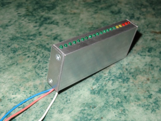

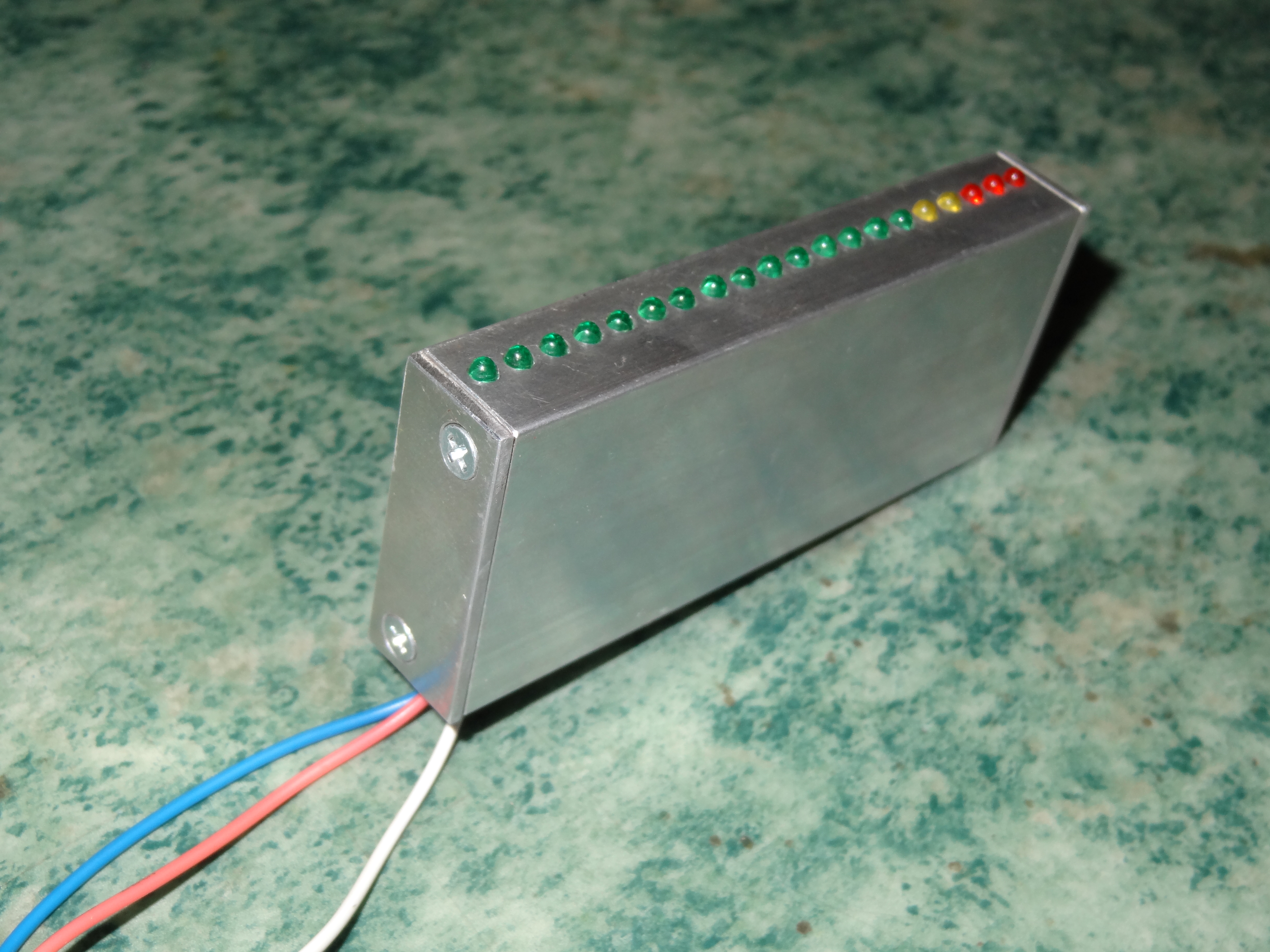

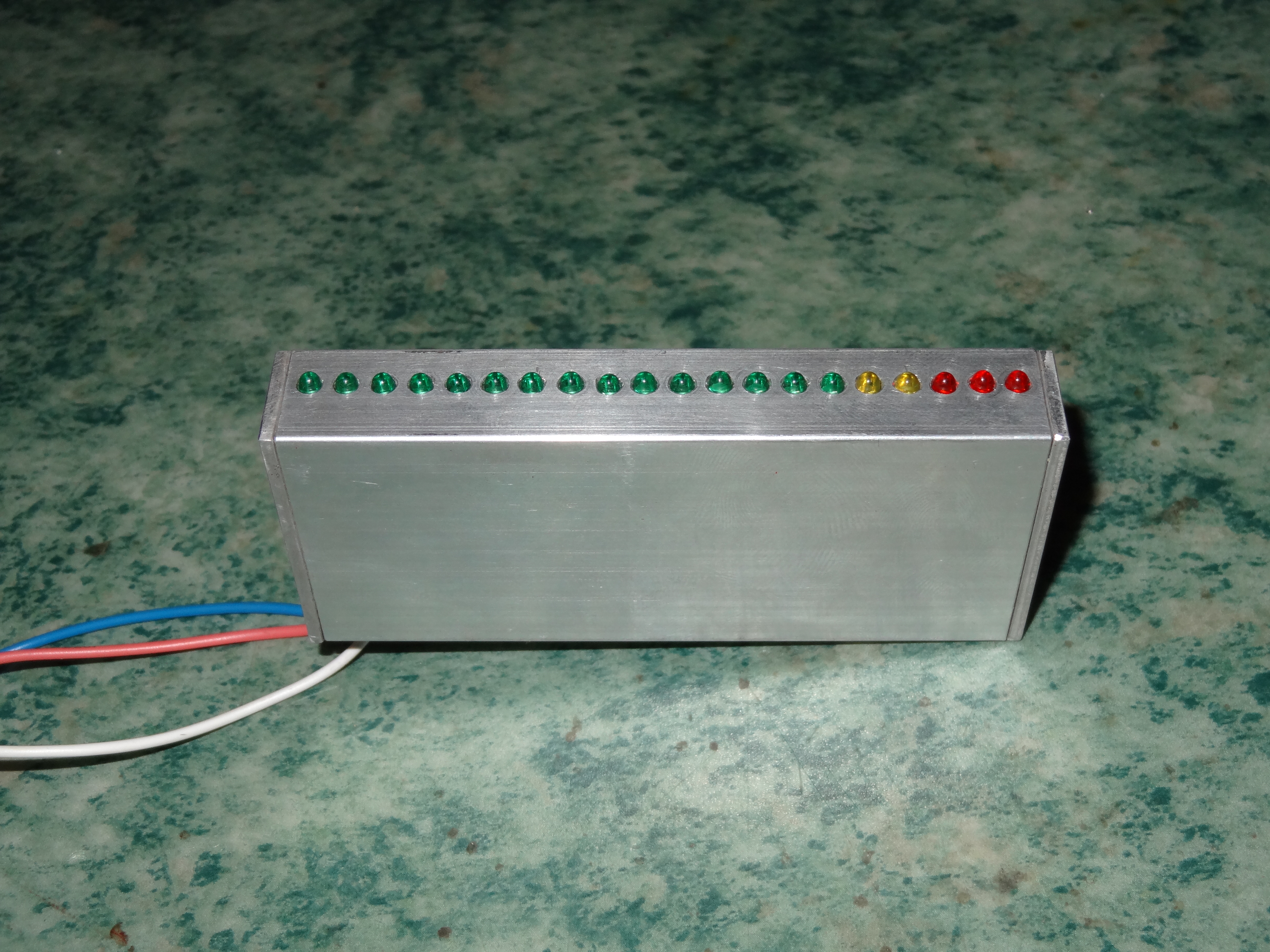

No tak jsem se konečně dostal k výrobě té krabičky no a prototyp je hotov. Teď musí ještě vyřešit jak to tam přidělat. Rozměry jsou 15x40x95 (šxvxd).

Tak jako první musím říct, že je to stále prototyp. Já mám na své motorce ten původní typ co jsem vyráběl. Tenhle nový jsem začal tvořit protože zde na fóru vznikla touha více lidí mít něco podobného tak jsem se snažil to trochu zjednodušit na výrobu. Co se týká reakce myslím, že odpovídá skutečnosti, viditelnost na přímém slunci nebude nic moc je to dáno LED diodami ale je to tak akorát aby zase neoslňovaly. Počet LED je limitován maximální délkou otáčkoměru musí se vejít nad přístrojovou desku nad skosenou pravou část (nad displej). Trimr na doladění tam je. Schéma je vlastní a je to směsice různých schémat. Jak jsem psal už dříve výroba je náročná na čas a tak pokud se najde dost zájemců tak pár kousků vyrobím. Jediné co mě chybí je udělat držáky na přístrojovku. Jenže to musím rozdělat motorku, oddělat ten svůj původní otáčkoměr a nějak to vyzkoušet. No a to je ten problém protože je venku tak krásně a já pořád jezdím tak to nechci rozdělávat.
