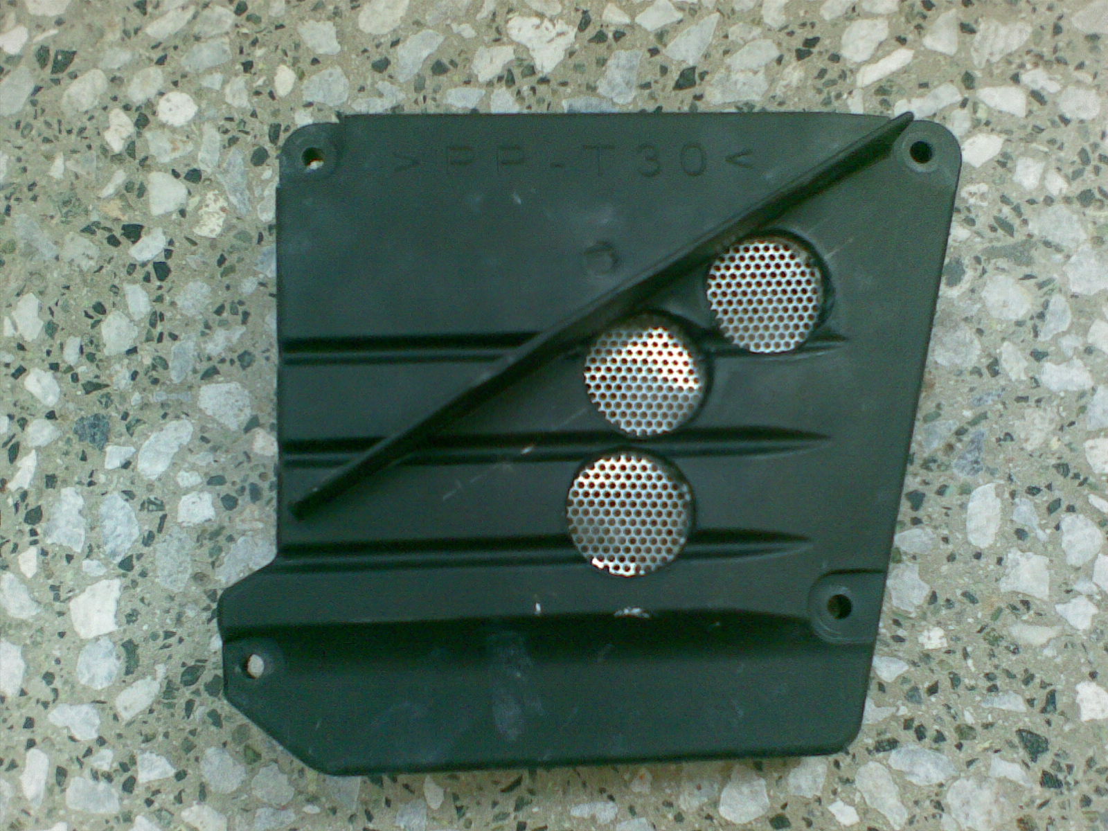

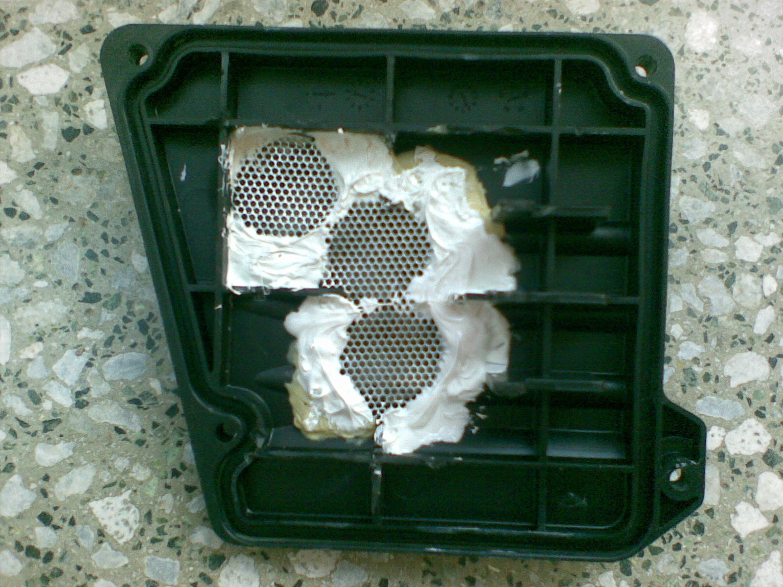

Jářek mi v sobotu přivezl plastový kryt airboxu z jedný bouraný xtxky, má představa byla taková, jak jsem již viděl na mnoha motádech, hq, fmx a i závodní to tak mají, musel jsem to mít taky, dnes jsem se do toho pustil, práce na cca 2 hodiny (pro mě :P ) Nejdřív jsem vyříznul vrtákem do dřeva tři otvory, měli být pod sebou, ale málem jsem zapoměl na "přítlak" filtru(plastový packy, kterýma se filtr přitlačí do airboxu) a menší vrták jsem už neměl po ruce :roll: tak jsem to vyřešil tak, jak je to na obrázku, jako mřížku jsem použil mřížku z originálního fitru taktéž od Jářka :yes: ;). Nejdřív jsem to zkoušel slepit silikonem, jenže ten je moc pružnej a hodně dlouho tuhnul, tak co šlo, jse zase sundal a použil nějaký uni lepidlo co bylo doma, ALL-IN myslím že se jmenuje, je super, je to i trochu ohebný, není to navrdo :). Bohužel jsem to zatím nestačil zkusit a doufám že to bude znát :) Náklady jen koupený vrták s nástavcem což bylo asi 450kč :roll: zase se to ale (snad :lol: ) bude do budoucna hodit :yes: :yes: Estetický to moc není, ale mě se to docela líbí a to je hlavní :)

To je jenom samotna mrizka a nebo je tam i nejakej molitan?
Videl jsem totiz, ze se prodavaji takovy kulaty puky, kde je vevnitr normalne molitan a dava se to prave do MX aiboxu, kde se vyvrtaji stejny diry jako mas ty v tom viku.

TTrs> tak to mi ani neříkej :lol: samozřejmě že tam molitan žádnej není :lol: viděl jsem, že to maj i jen takle, nebo některý nemaj airbox vůbec, jen otevřenej filtr bez ničeho, nechám to takle zatím než to odzkouším a dál uvidím, v žádným prašným prostředí nejezdím a mašinu udržuju čistou co se dá :) tak odzkouším

Nevím jestli to na výkonu vůbec poznáš a moc hezky to nevypadá,ale uspokojení ze své práce určitě máš a to je taky důležité

Jorge> mám ěště pořád kryt svůj původní, pokud to nepoznám, tak to samozřejmě někomu daruju nebo vyhodím :) ;) podle mě to znát bude

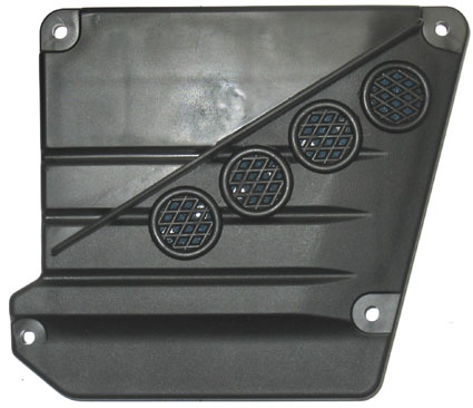

Teda pokud bych měl čistě teoreticky XTečko já a dělal bych díry do airboxu, tak do něj dám toto ;) http://www.vltava2000.cz/scooter-tuning ... mentID=278
Re: Tuning airboxu LiTe
Nový příspěvek od TTrs » pon 29. zář 2008 11:16:32
LuckyG píše:Teda pokud bych měl čistě teoreticky XTečko já a dělal bych díry do airboxu, tak do něj dám toto ;) http://www.vltava2000.cz/scooter-tuning ... mentID=278
Presne tohle jsem myslel. :yes:

tak jsem to byl vyzkoušet, funguje dobře, je slyšet zvuk jak to "dejchá", zvuk vejfuku je dunivější, zvýšil jsem i směs na 14 nebo 13, teĎ nevím, cukatůra mi popravdě skoro zmizela, zatím vše ok, po jízdě jsem to rozdělal a podíval se, jestli je tam nějaká špína nebo něco, naprosto nic, čistý tak, než jsem to tam dal, zatím jsem spokojenej :yes: a pro totra: opravdu v žádným prachu nejezdím nebo tak, na polŇačku nebo štěrk se vůbec nedostanu, kromě parkování např u silnice někde nebo tak, jinak né, budu to kontrolovat a potom uvidim ;) a náklady 0 - kdybych to vyhodil, tak mě to nezamrzí :)
