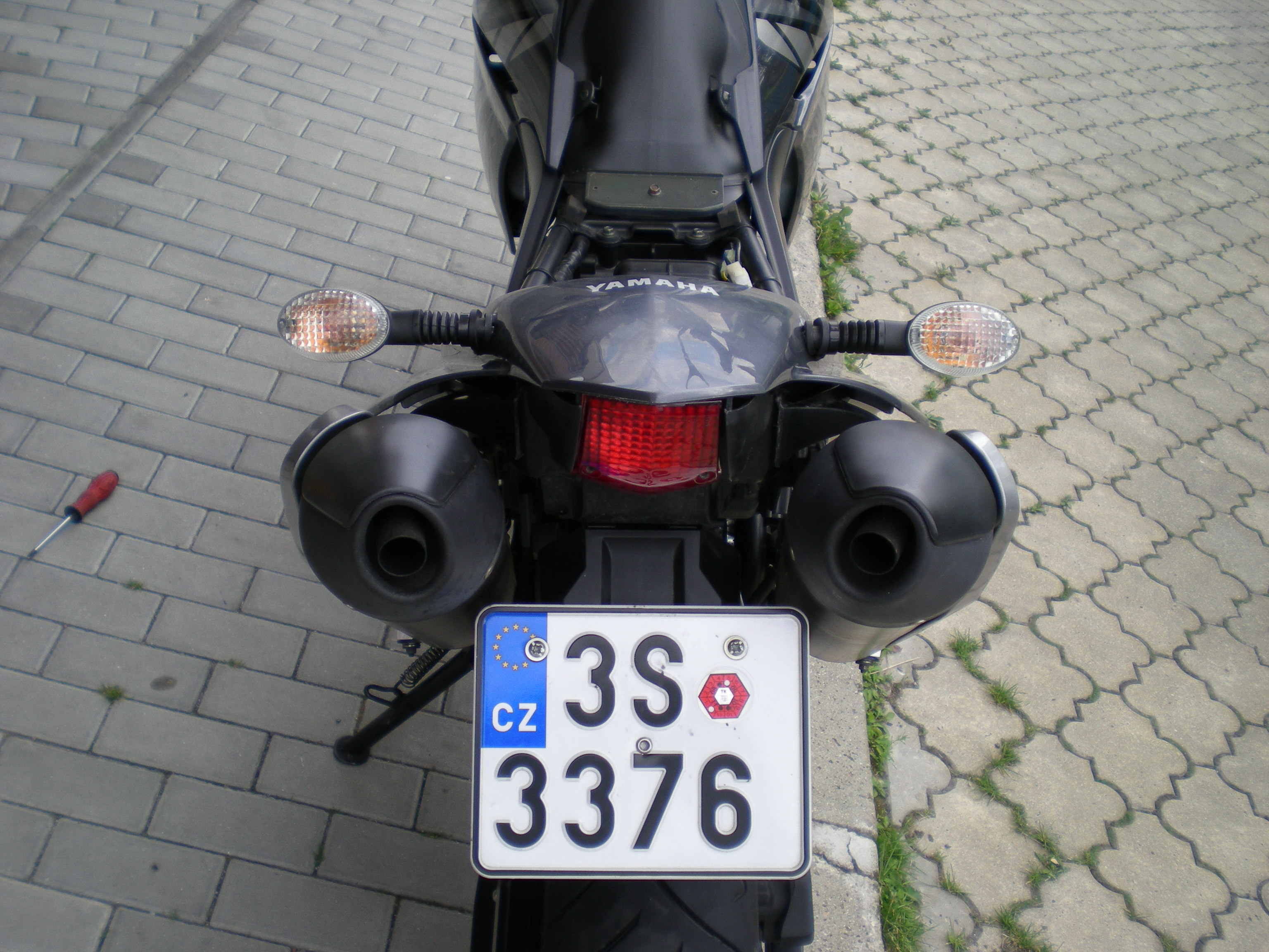

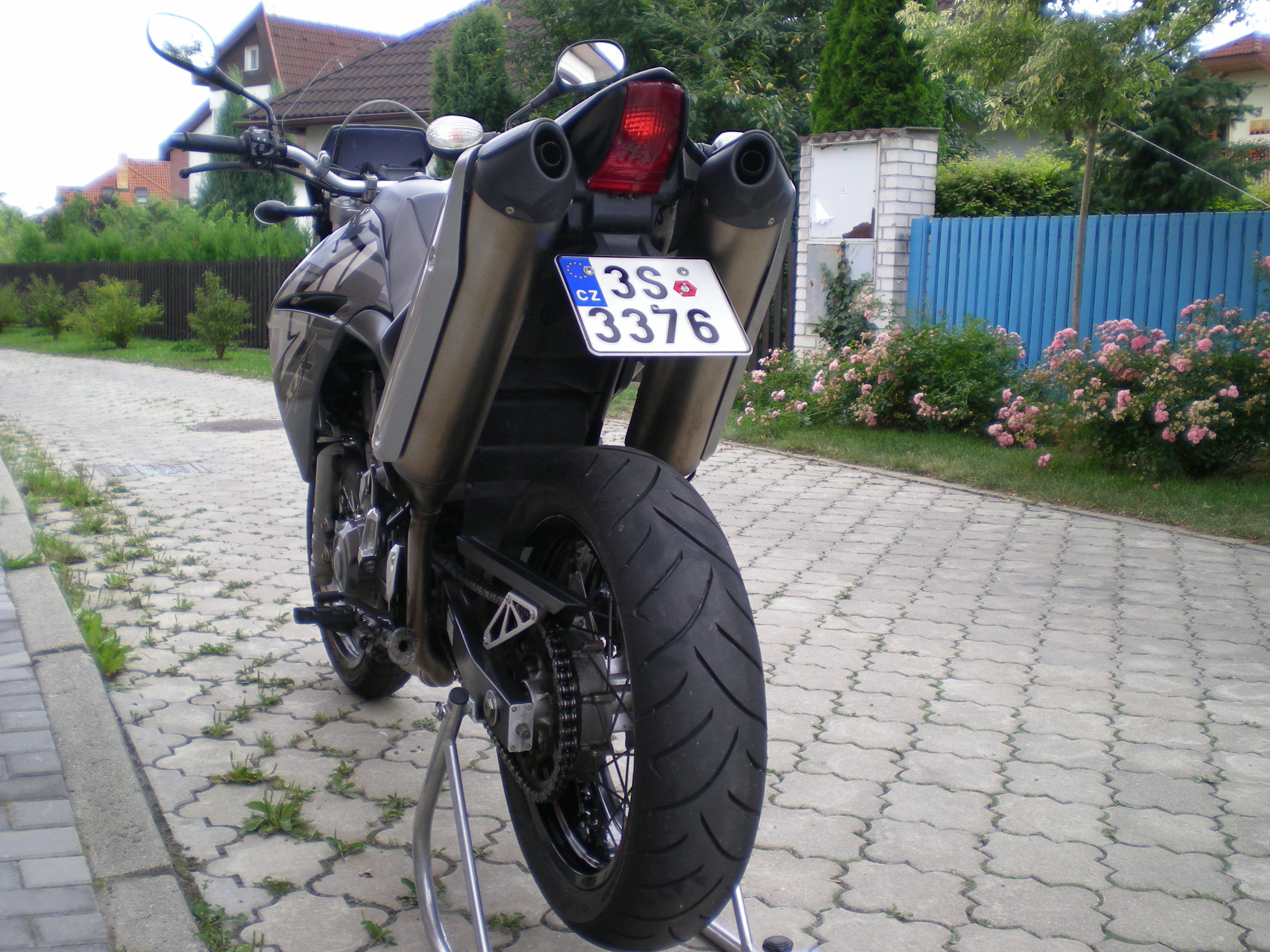

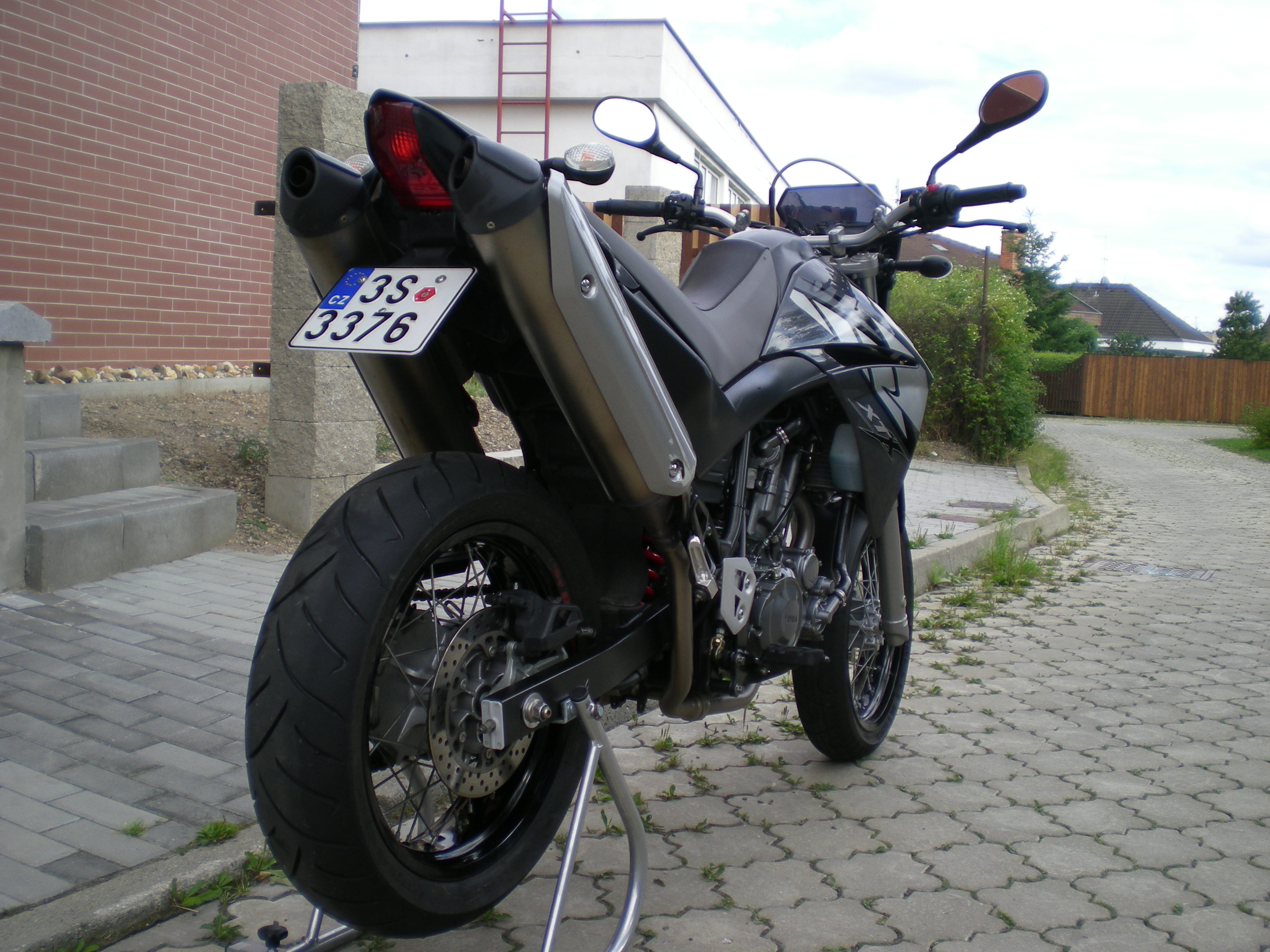

Ahoj chlapi,

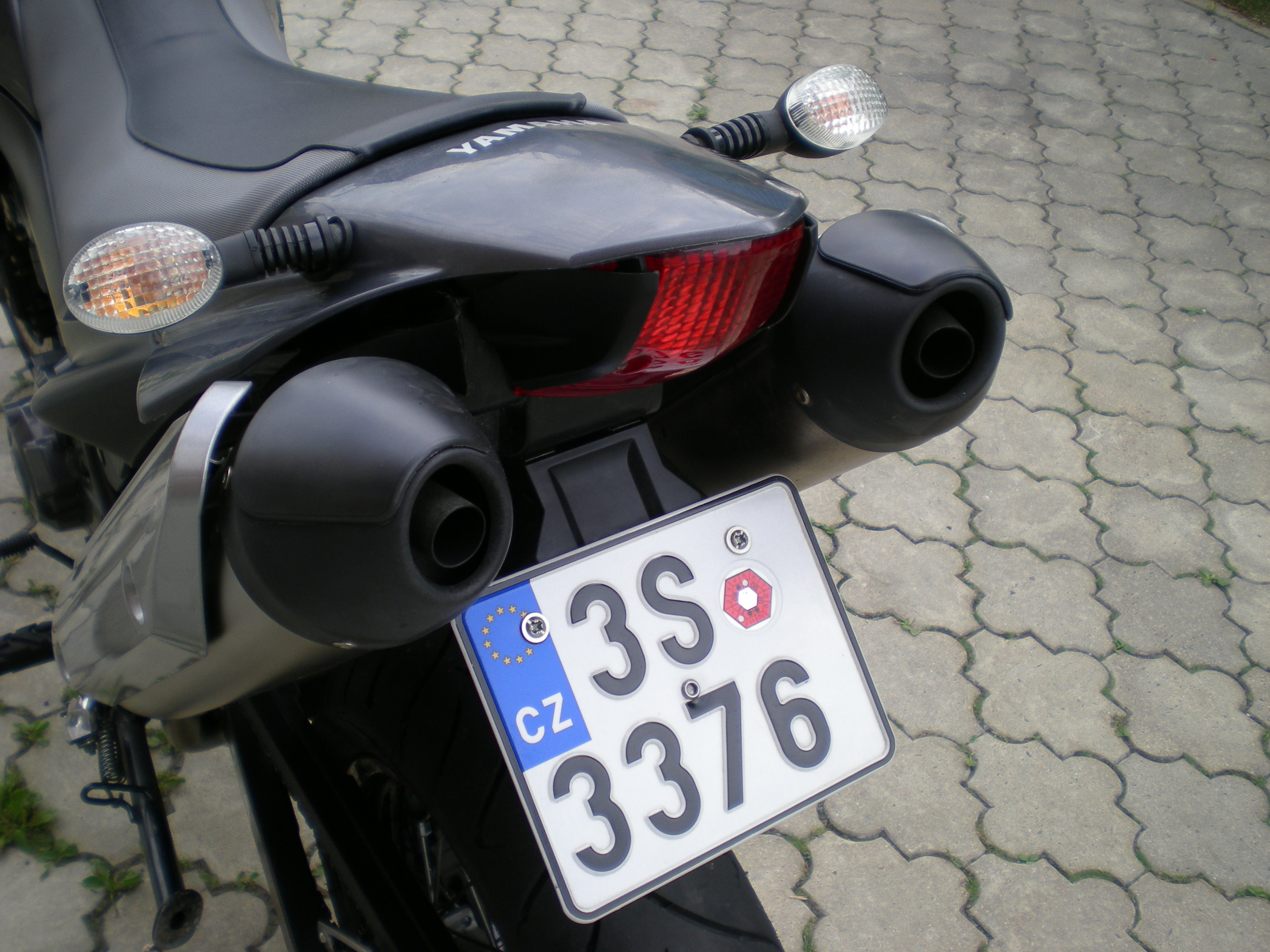

:shock: tak jsem byl tak nemocnej z tý upravy zadní partie XTéčka, že jsem to nevydržel a začal řezat, brousit, měřit, zkracovat......................................... :!: :!: :!: No a tohle je výsledek. :roll: Nevěděl jsem, kam s blinkrama, tak jsem to vyřešil po svém. Brzy tam ale půjdou LEDky, takže to zas bude vypadat trochu jináč. Mám k tomu asi 20 fotek postupu práce, ale nebudu to sem automaticky sázet, protože to nemusí zajímat všechny. Kdybyste chtěl někdo dokumentaci, stačí napsat. Jo, trvalo to necelý tři hodiny :P Jak se vám to pozdává??? :?: Prosím, šetřete kritikou. Díky!

Milala> pěkné, nevim proč ale připadá mi to jako dámskej rozkrok :lol: čím jsi se inspiroval :lol: :lol: :lol: :lol: hoď sem zabalený fotky ke stažení :yes: chci to vidět :yes: :yes: :yes: :yes:

to ze to nezajima vsechny neznamena ze to sem nemuzes dat ;) kdo nechce at nekuka :) me to treba nezajima ale rad se na tu fotodokumentaci taky kouknu :) ale jinak myslim dobra prace :yes:

jenom 3 hoďky - ty řežeš a brousíš tak jako jezdíš co :lol:
jinak prácička fajnová :yes: :yes: a fotopostup okamžitě natlač - poňevač budu časem taky pílit !!

Fotky sem naházej ;) .. Jinak víš co by mě zajímalo? Jaký všechny díly si řezal a brousil :?: Když bych se pustil do něčeho podobného, tak abych věděl, kolik by to stálo dát to do originál stavu :P
... přijde mi to fakt pěkný, škoda jen těch "nedořešenejch" blinkrů

no hele parada, ty blinkry to je na tom asi ten nejvetsi voser a chce je to jeste doladit, ale jinak super, bych na to mrknu na zivo nekdy, takze muzem dat pak sraza...

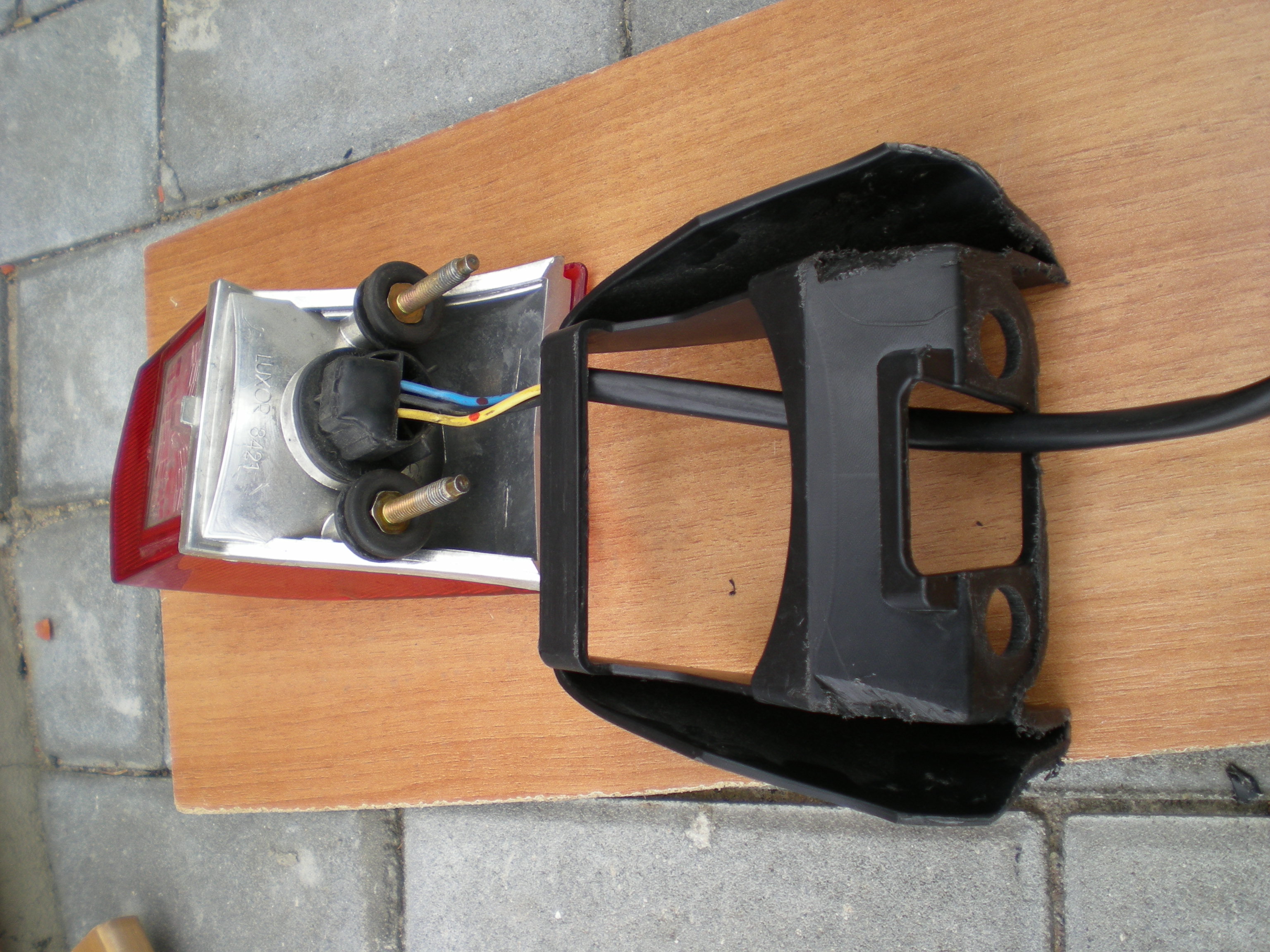

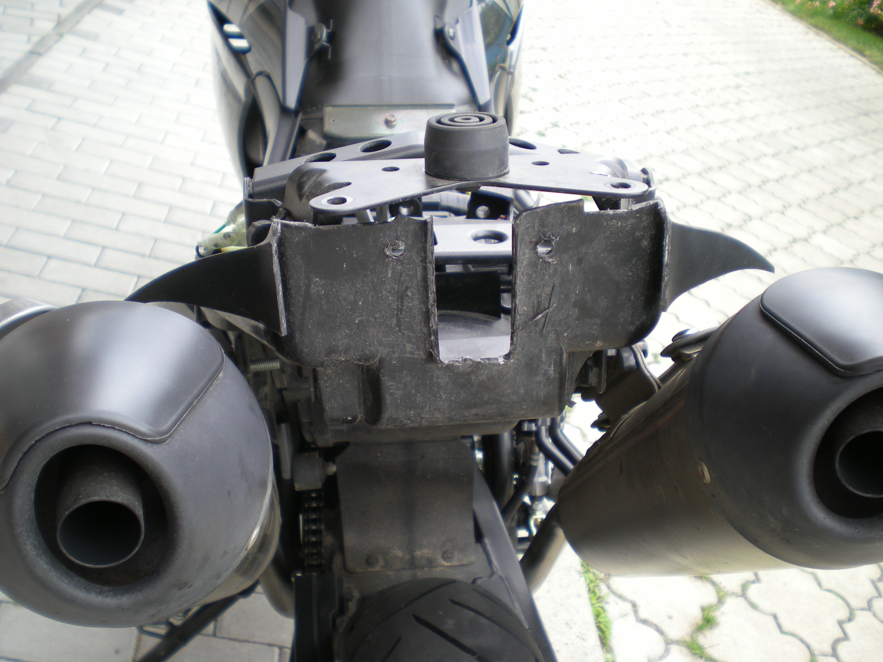

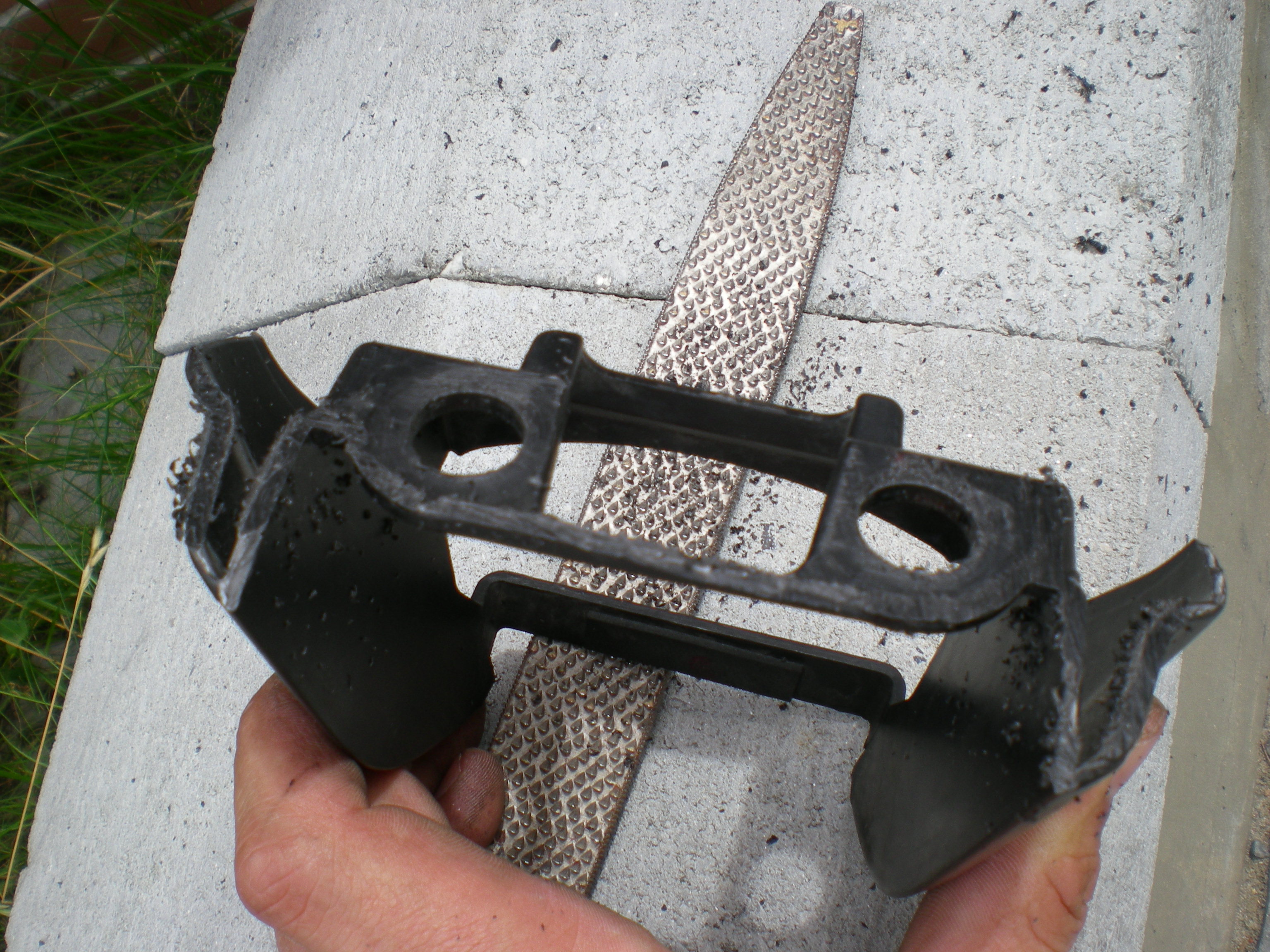

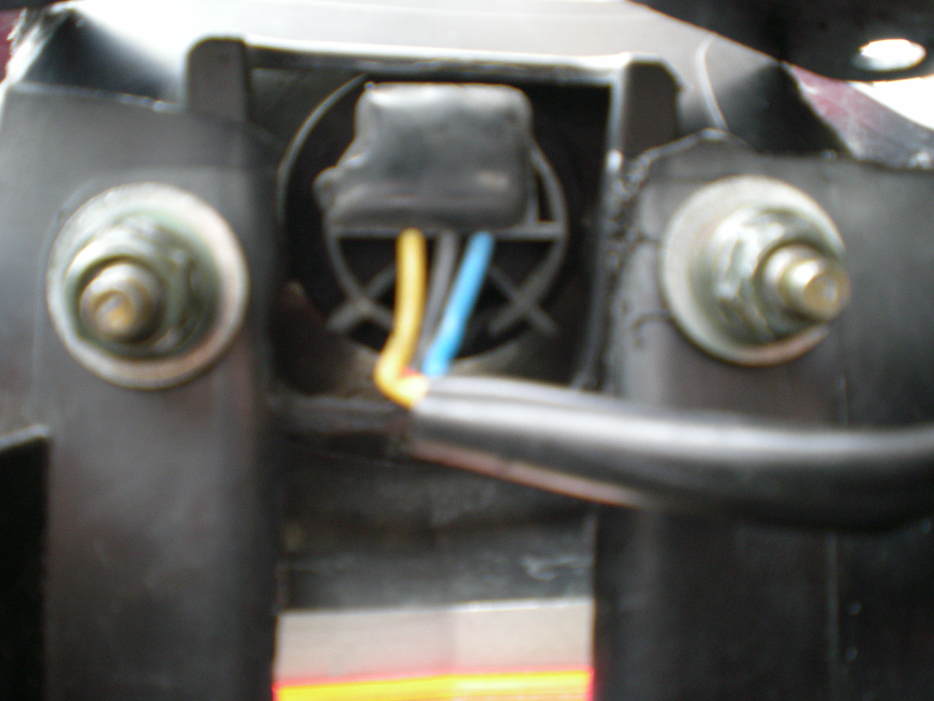

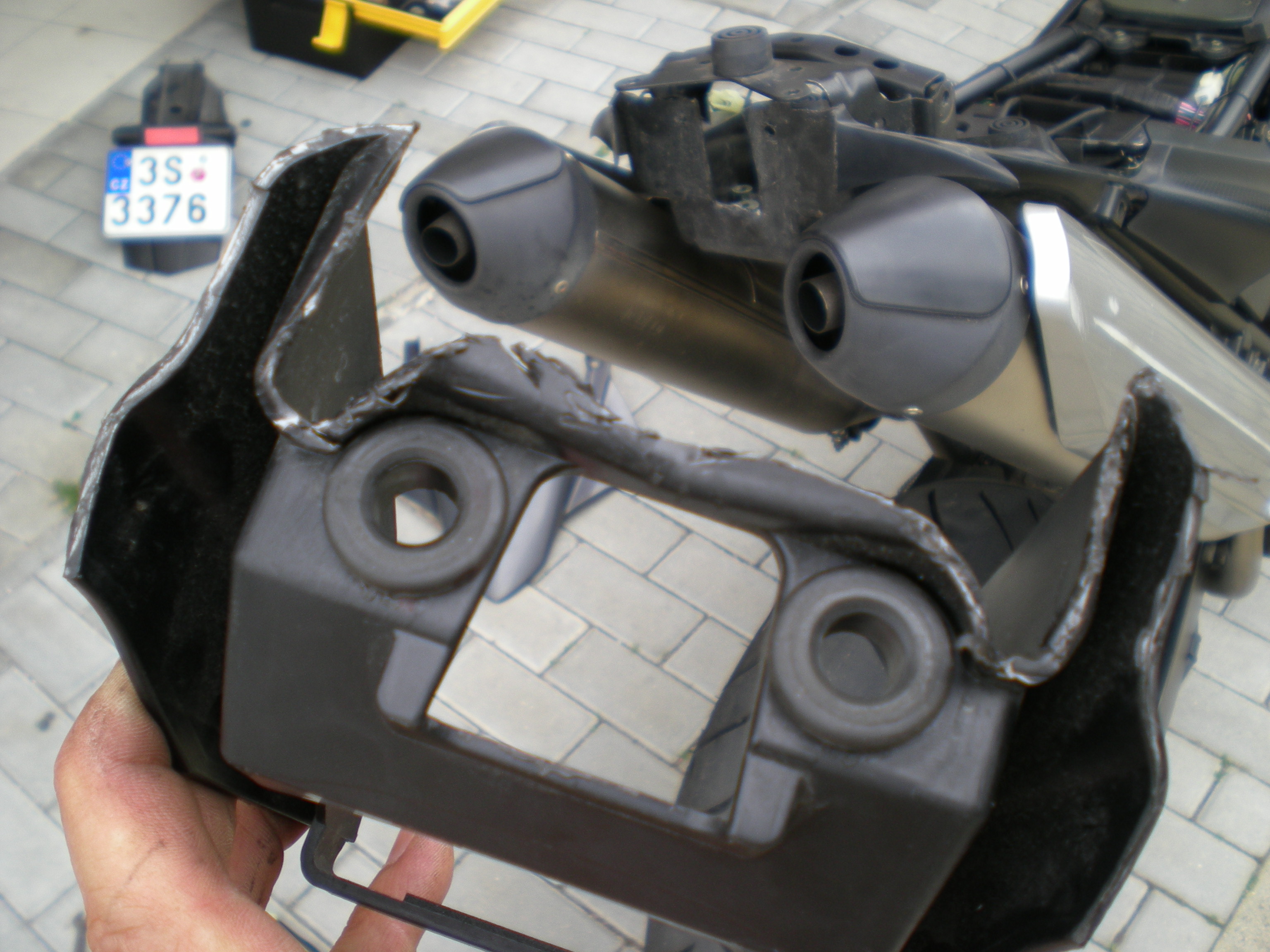

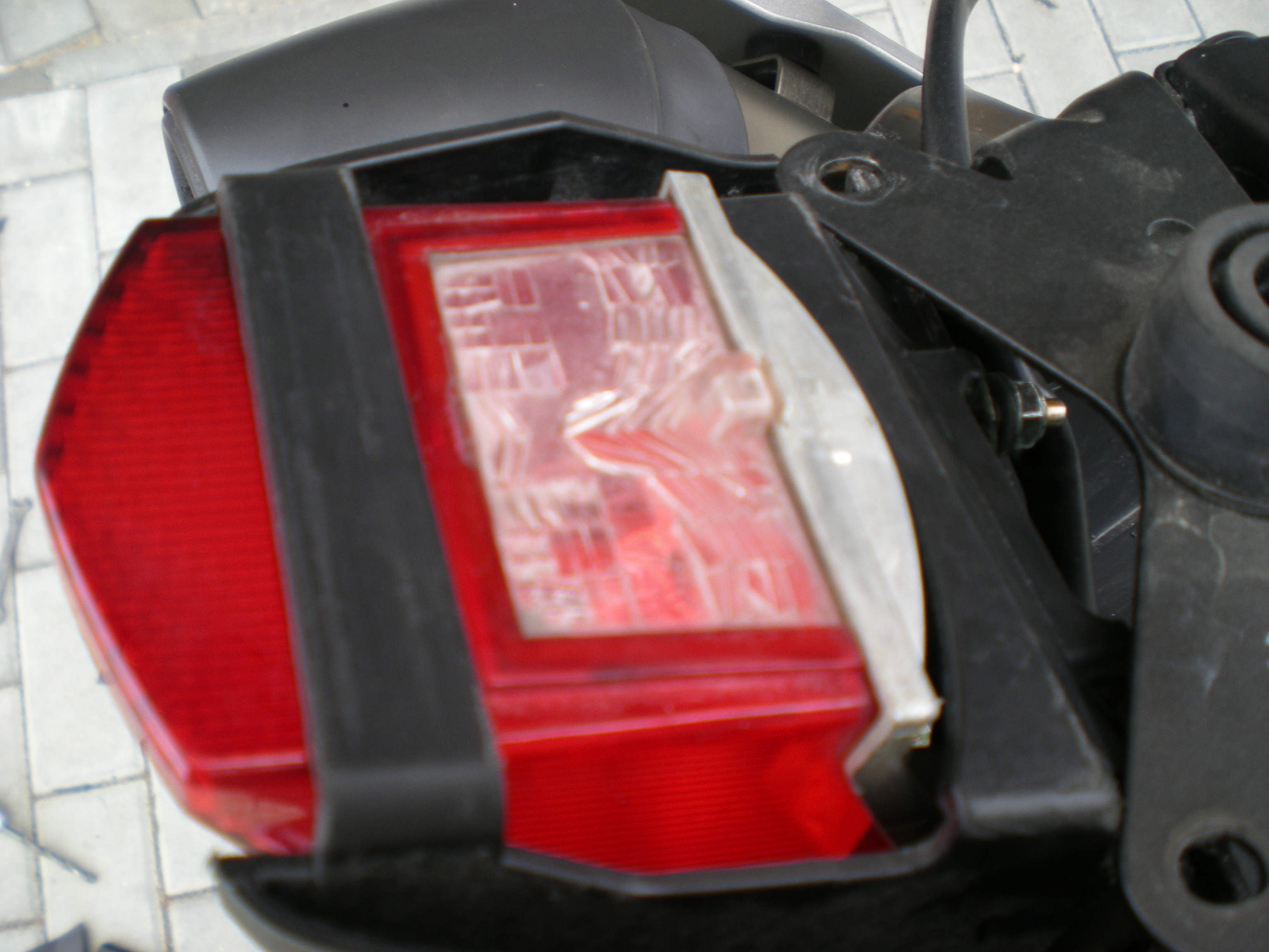

Vážení XTerní kolegové, děkuji Vám, že jste mě neubili kritikou a slibuju, že ty blinkry doladím-jak jsem psal, půjdou tam malý LEDky, ale chci je někde nejdřív pečlivě vybrat, na netu neodhadnu velikost a tak. Když i pán Radek souhlasí, fotky sem klidně lupnu-je to sice směs ustřihanejch plastů, ale je z nich snad patrný, co musí zůstat v ruce a co se nakonec namontuje na motorku.
Ostřihal jsem vlastně jen 2 plasty, jeden, co drží zadní světlo a rozpůlil jsem držák SPZ. Je třeba upravit a prostříhat plastovou partii pod sedlem (blatník nebo kryt motoru) Žádná další rasovina netřeba. Podotýkám, že jsem u toho nebrečel, protože předchozí majitel ten díl stejně lepil, takže bych si to v nejhorším zdůvodnil. Potřebujete nůžky na plech nebo na plasty, rašpli, vrtačku a...........to je vše. Odstrojíte zadek, všechny 3 plasty (včetně blatníčku) a začínáte zkracovat držák světla odstřižením od krytu motoru . Nic jsem nelepil a prostor pod sedlem se nemění. Takže, fotky dle postupu, ovšem v opačném pořadí. Jinak všechny fotky jsou na: http://uloz.to/632618/rear lightXTX.zip

Tak mám nový a bohužel nepříjemný postřeh ze své úpravy-není blatníček a voda lítá až na záda. Asi budu muset vymyslet nějakej nacvakávací kousek, schovávat ho pod sedlo a montovat to tam, když prší. To jen pro ty z vás, kdo chtěli taky zkracovat. Ty vole, výrobce to měl asi dobře spočítaný :P :lol: :lol: :lol:
