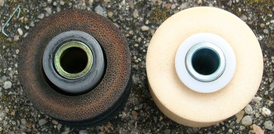

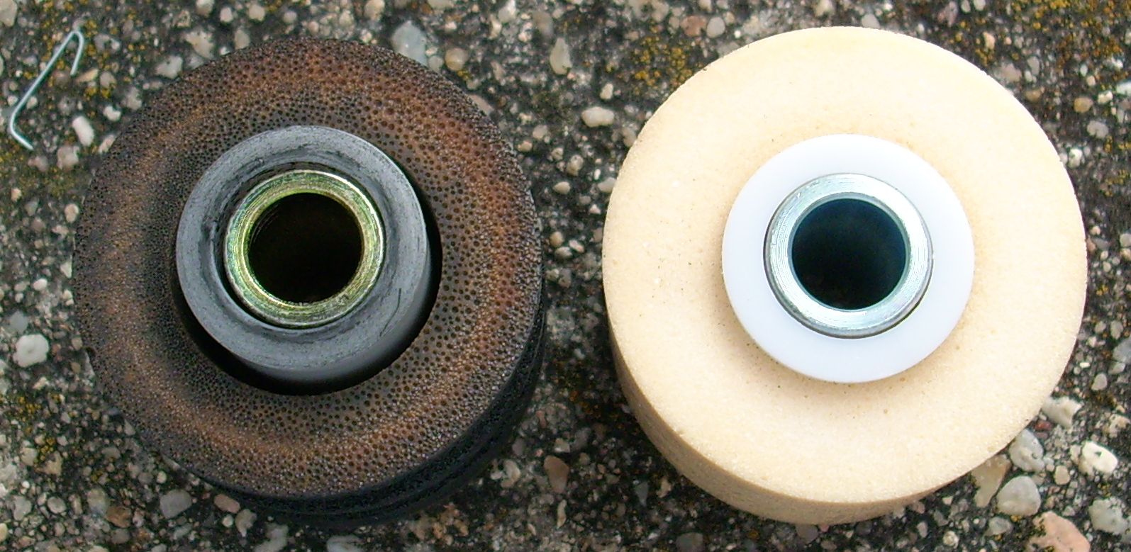

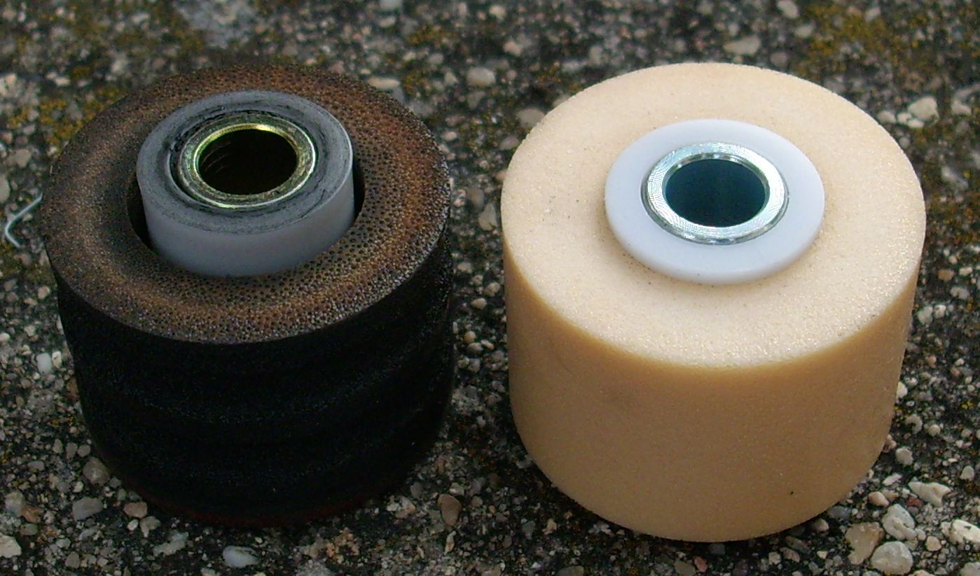

Nový příspěvek od mad » stř 09. črc 2008 9:03:39
Jak uz psal TTrs, obcas tahle vec odejde. Me se proste vseljak divne ochodila a kdyz sem si za jizdy odsednul na sedadlo spolujezdce, tak sem najednou slysel hroznej bordel zespodu. nakonec uz to bylo tak, ze kdyz se tlacil motorku z garaze, tak to vrzalo, skripalo a retez to vazne nebyl.
Takze doslo na vymenu a to je sakra rozdil.
Ta stara ma vule opravdu vsude kde je to jenom mozny... Navic se vybrousila zepredu od ty umely hmoty ze strany lavicky sroubu, proto ta umela hmota z ni vic vylejza, toho kdyztak jeste udelam fotku ty stary samostatne...
jo a jeste info, ze tohle sem delal vcera a mam najeto 8303km
edit: tady jeste jak to vymlelo tu samotnou kladku... coz podle novyho kousku neni spravne
Naposledy upravil(a) mad dne stř 09. črc 2008 20:05:56, celkem upraveno 1 x.

Nový příspěvek od LiTe » stř 09. črc 2008 9:12:51
teda, to je ale sakra rozdíl, kolik to stálo ? taky mě to nějak divně rachtá jako tobě, jak jsi mi to ukazoval, a jak je to tam přidělaný? jenom šroubem?

Nový příspěvek od mad » stř 09. črc 2008 12:54:20
Lite> u tebe to vypadalo docela v pohode kdyz sem na to koukal a ani nemam pocit, ze bych slysel naky divny zvuky kdyz si odjizdel... A pridelany je to vazne jenom sroubem, nic sem okolo nesundaval, jenom sem pouzil klic z naradi pod sedlem. (radsi na to koukel nez vyjedes, jinak se urcite dotknes horkyho vejfuku a pali teda fest :) )
Kazdopadne v Mari motu sem dal za ty tri veci (ty svetly na obrazku, prodavaj se zvlast) 251 korun... a je fakt, ze docela chapu, ze to odchazi...
jak mi napsal TTrs, tak tady maj uz trosku vylepsenou verzi, takze predpokladam, ze jako pristi uz bych to videl na http://off-the-road.de/xt660_verschleis ... &L=1#c1601

Nový příspěvek od kenyo » stř 09. črc 2008 17:33:53
mad> hele to neni gumový ta klatdka? mě to taky odešlo, zatím sem to před nedělním odjezdem nach SVK vyřešil podle TTrsova návodu přehozením horní a spodní ;) ale musím je poshánět. Ty moje sou obě s tím silonovým pouzdrem a to črný je gomový.. to se mi líbí víc :roll:

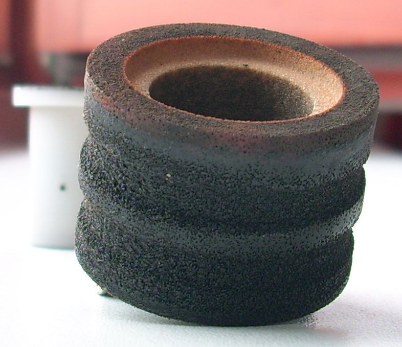

Nový příspěvek od mad » stř 09. črc 2008 20:03:47
kenyo> taky sem na to koukal ze je to nejaky jiny proti tomu hornimu, ale pritom v katalogu dilu je to pod stejnejma cislama, tak by to melo bejt totez. a mam taky pocit, ze to cerny puvodne bylo gumovy, ale zkoumal jsem to az tedka kdyz mi to zacalo delat bordel noo...
pridanej dalsi obrazek stary kladky
Re: Spodni kladka retezu
Nový příspěvek od LiTe » stř 09. črc 2008 20:14:51
vypadá to jak rozežraný od nějaký chemie, možná od soli ? nebo nějakej čistící přípravek? kdo ví, odpoví ? :lol: :lol:

Nový příspěvek od TTrs » stř 09. črc 2008 22:45:13
kenyo píše:mad> hele to neni gumový ta klatdka? mě to taky odešlo, zatím sem to před nedělním odjezdem nach SVK vyřešil podle TTrsova návodu přehozením horní a spodní ;) ale musím je poshánět. Ty moje sou obě s tím silonovým pouzdrem a to črný je gomový.. to se mi líbí víc :roll:
Dej bacha, ta horni je opravdu nouzovka na dojeti a mizi pred ocima. Jinak pri vymene te spodni kladky jsem prilepil chemoprenem ten uretanovej prstynek na to bily PE futro. Bylo tam docela volny a melo tendenci se protacet, zatimco to futro se na te trubce skoro netocilo ( a to jsem ho trochu zkratil, aby melo ax. vuli). Cely mi to prijde takovy od Yamahy nedoreseny, ta nahrada od OTR se mi zda mnohem lepsi, ikdyz ty kulickovy loziska se mi zdaji zbytecny.
