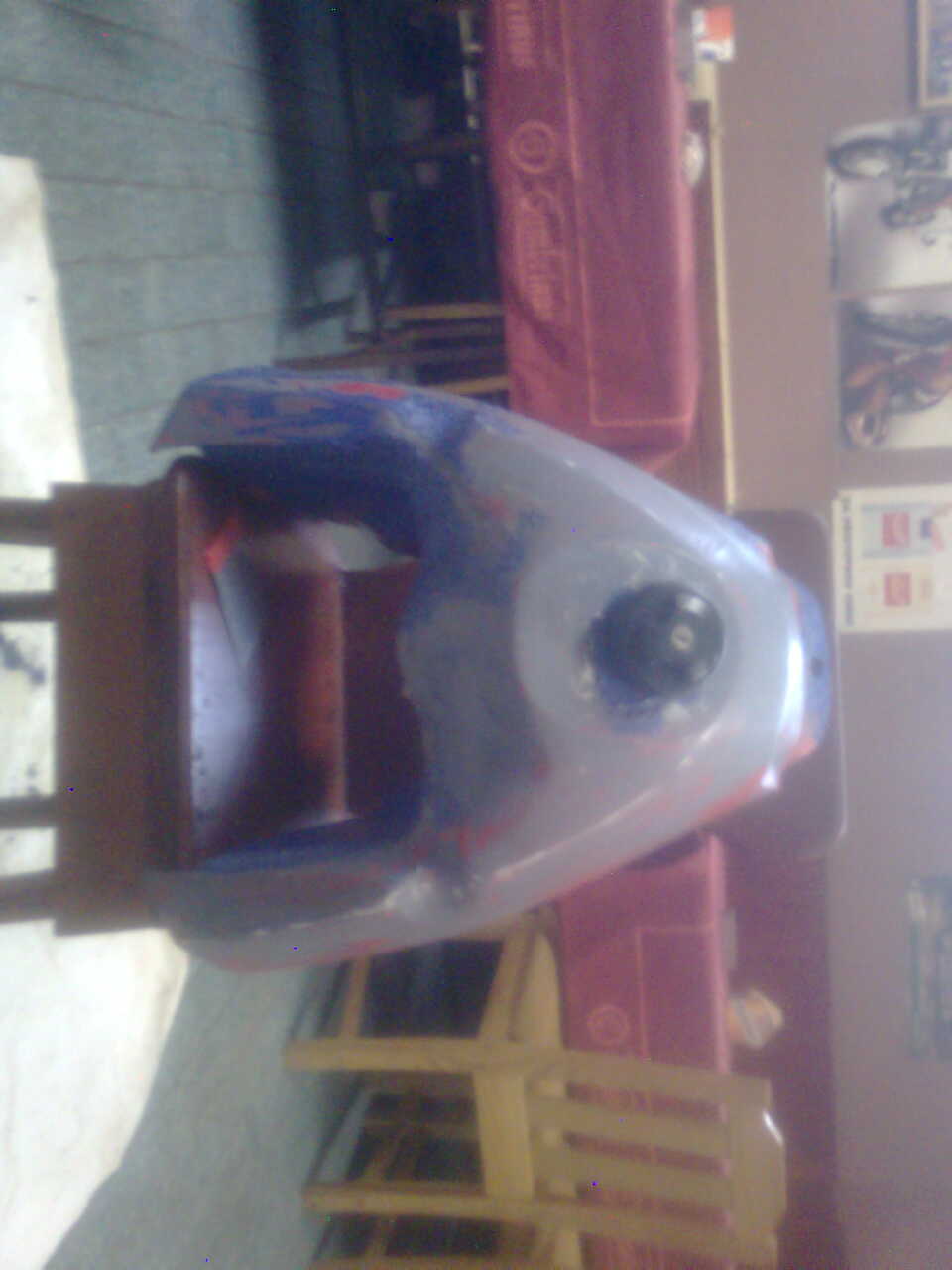

Tak dlouho jsem toužil po nádrži až jsem ji pořídil a namontoval.
Tady je několik fotografií co se nádrže, montáže a přestavby týče.
Omlouvam se ale obrázky jsou odspodu :D . S motorkou mi to jde o něco lépe než s PC :mrgreen:

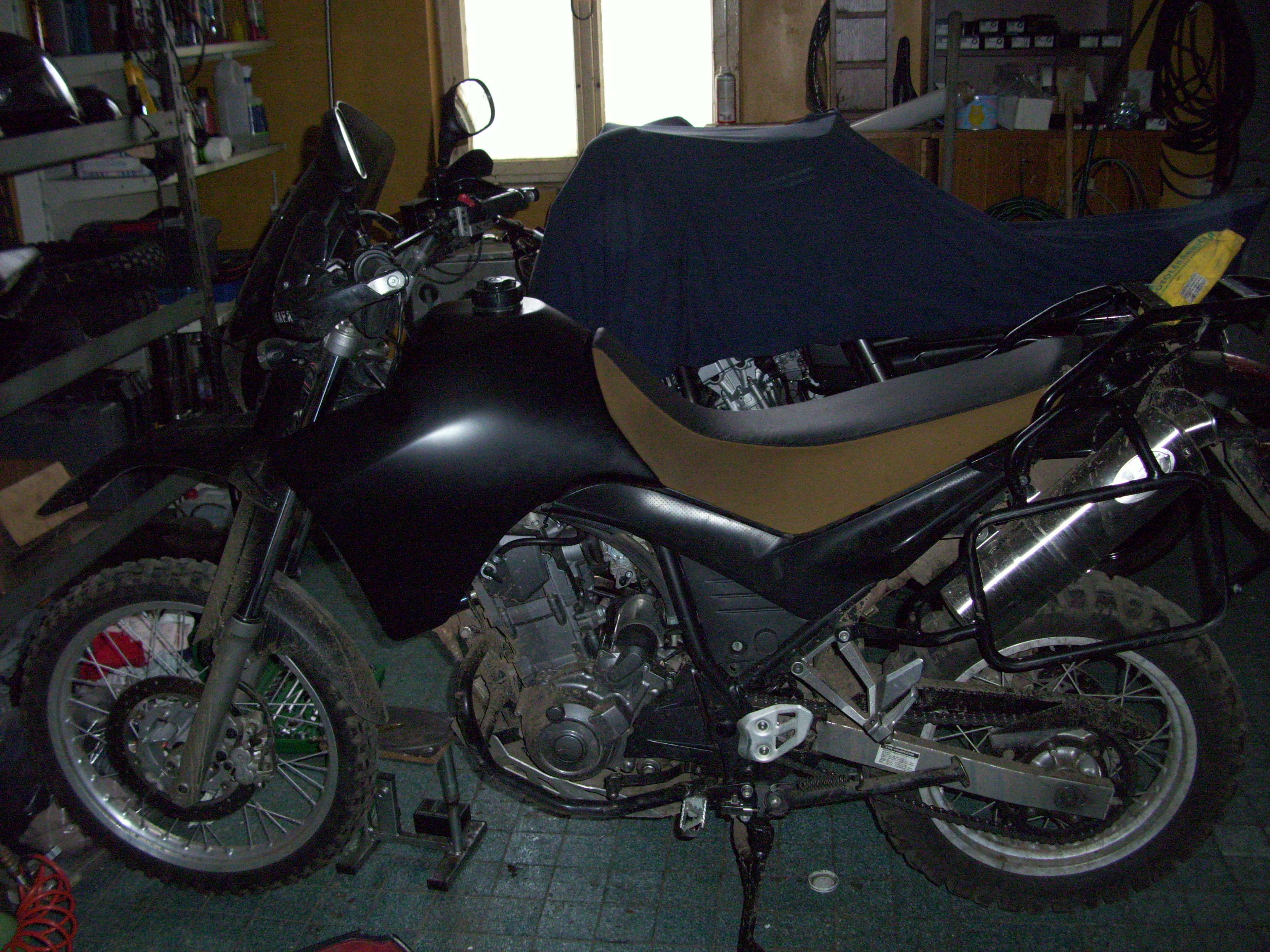

A takhle to vypadá na motorce

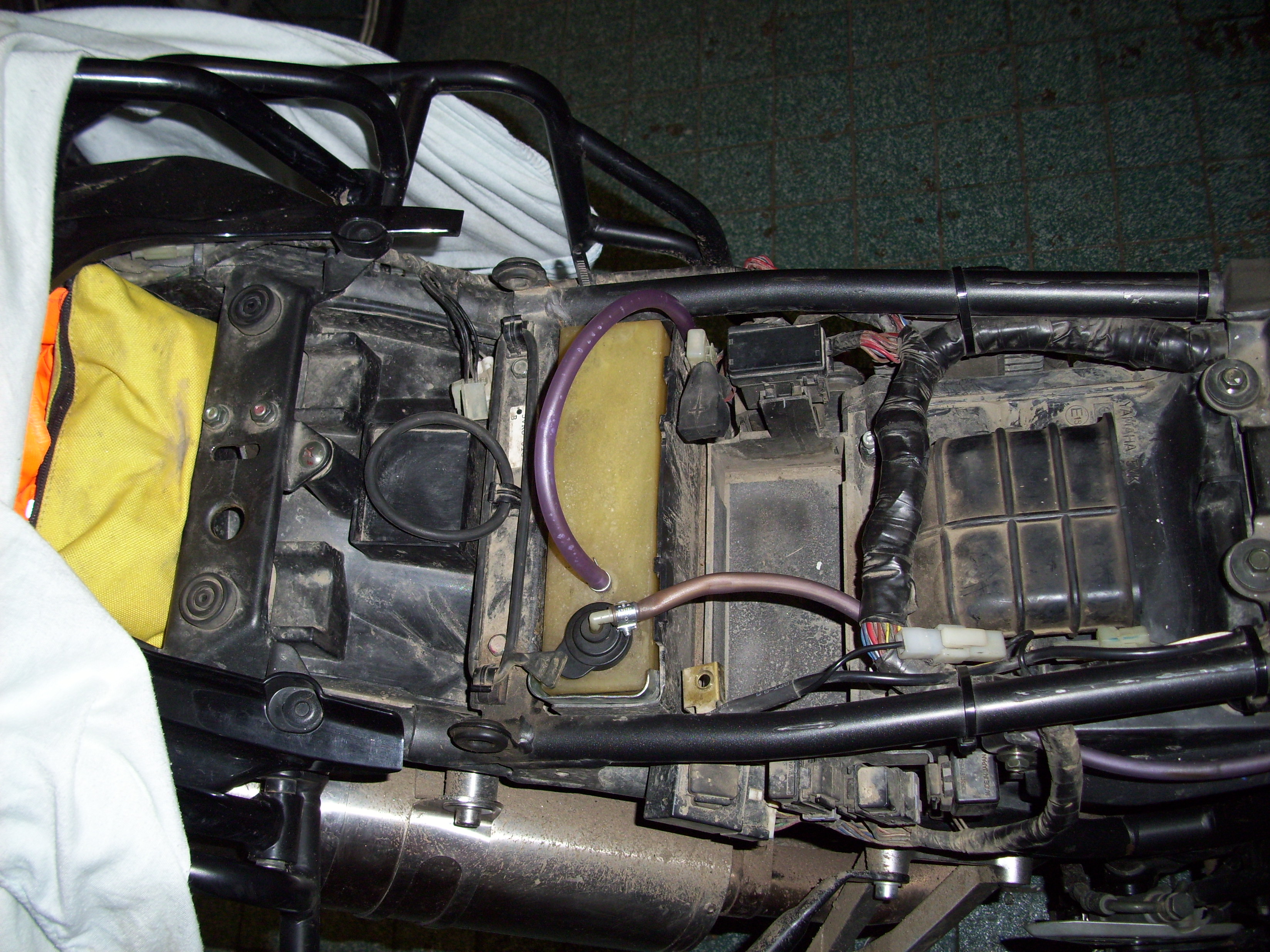

Trochu tvořivosti a nalepit izolaci, použil jsem standartní izolaci na trubky ve dvou vrstvách.
To je ona. Přijde do kaslíku na vercajk a pasuje tam jak prdel na hrnec.
Expanzka musí pryč, ale je k tomu jiná.
Ještě jednou Téčko na benzín.

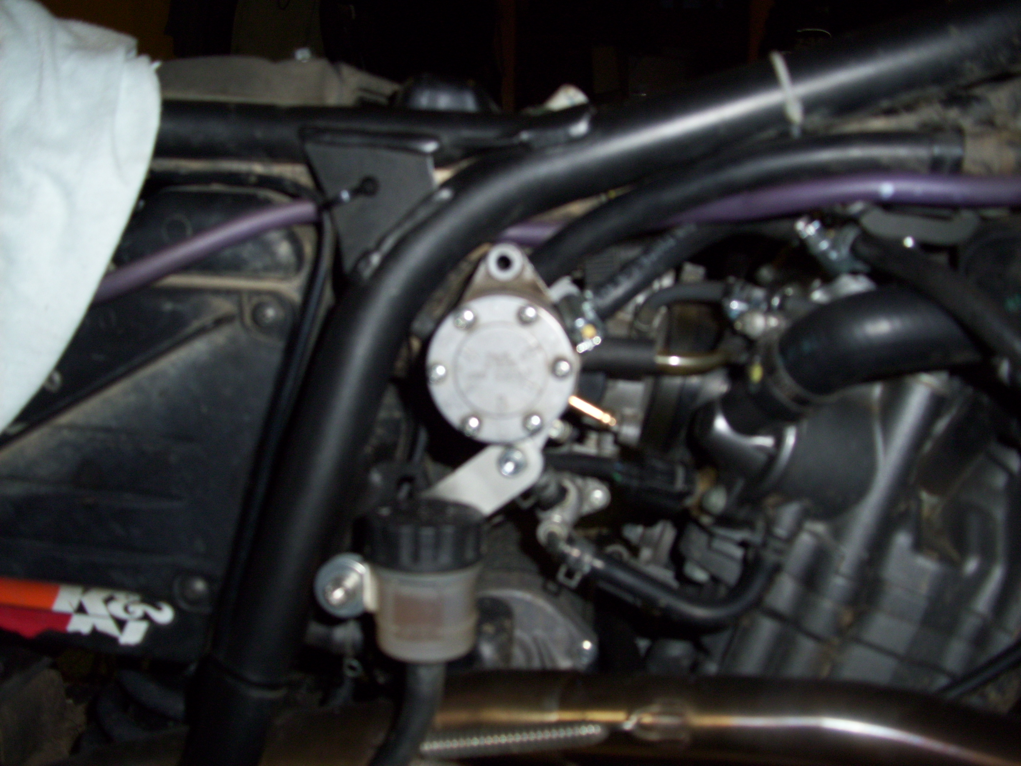

To jsou Té spoje, ten vlevo větší průměr hadic je na benzín z bočních kapes do nádrže a ten menší vpravo se žlutou hadičkou je přívod vzduchu do čerpadla na předchozím obrázku.
Ta stříbrná věcička, kterou na XTéčku standartně nenajdete je přídavné čerpadlo, které saje benzin z bočních kapes do malé vaničky okolo čerpadla v nádrži.
Takže odstranit lak kitovat a brousit
Byla modrá

Chlape pekna masinka!cerpadlo mam taky a parada, doufam ze ho mas zapojene na prvni komoru?!aby davalo vic hned od zacatku. jo a dotaz kdes koupil tu izolaci? a kolik to stalo?
Re: Nádrž 26l
Příspěvek od Já... » pát 28. led 2011 9:31:55
Izolace je ze železářství prodávaj tam zbytky ( aspoň u nás ) tenhle stál 56kč a tak 2/3 mi toho zbylo a to jsem to dával dvojitě.
Na první komoru :?: :?: :?:

První 1000km s novou nádrží a první test co jsem udělal s dojezdem dokaď to nezdechlo (měl jsem s sebou plnou pětku benzínu) najeto 480km a to mi tam tak 2l doplna chyběli.
Jinak moje snaha o lak byla fajn, ale benzín už mi to sežral, takže znovu a lépe, ale toaž zase v zimě, teď hurá do ulic.
