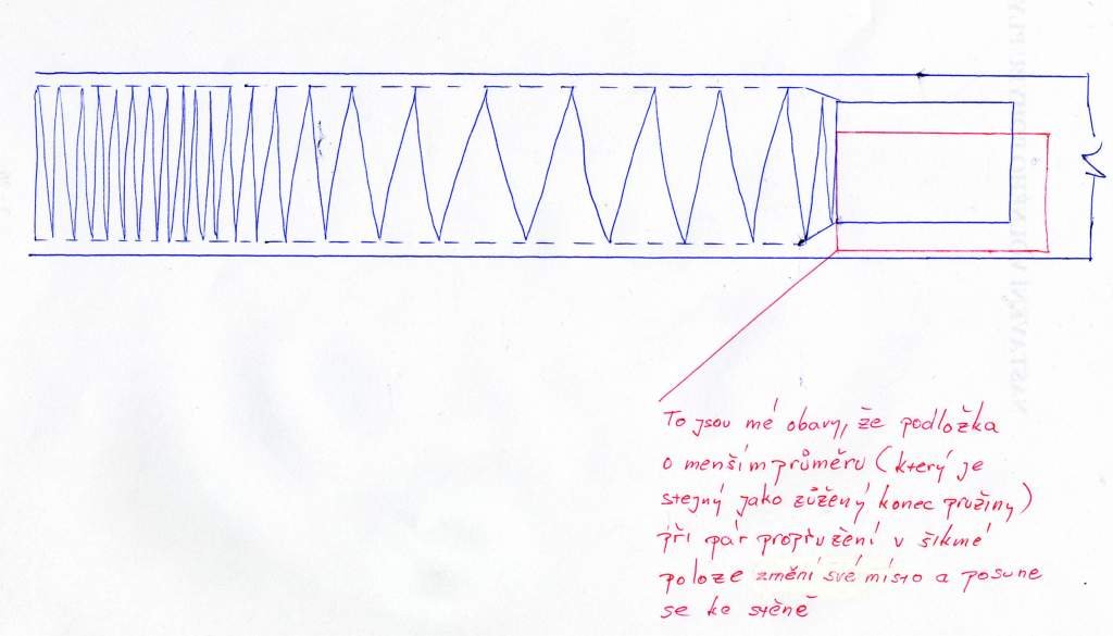

Zakoupená pružina v DK moto má jako podstatnou součást podložku a nemam z toho úplně nejlepší pocit. Říkal jsem si, že třeba nebude potřeba. Tak jsem se včera pustil do díla, abych byl chytřejší, vysunul jsem tu origo pružinu pro porovnání a samozřejmě byla delší. Když jí porovnam s tou tvrdší pružinou plus podložkou, tak jsou délky stejné. Takže je nutné použít i podložku. Podle přiloženého návodu patří pružina hustější částí závitů (menší vzdálenost mezi jednotlivými závity pružiny) nahoru a zůženou částí pružiny ( menší průměr pružiny než na druhem konci ) dolů, a podložka patří pod pružinu. Na tomto spodním konci je průměr pružiny a podložky stejný, protože se pružina na svém spodním konci zužuje zhruba o 1 cm. ( zůžení probýhá v posledních 2 cm pružiny ) Podložka je sprostě na obou stranách rovně uřízlá trubka dlouhá cca 8cm a nemá žádné sedlo, které by jí drželo v ose pružiny. Takže s toho logicky vychází, že v šikmém sklonu tlumiče podložka dosedne na vnitřní stěnu tlumiče a bude vychíléná z osy pružiny. A jak jsem se radil s Totrem přibylo ještě to, že se mi tou podložkou značně zmenší chod tlumiče. A Lite má z německa pružinu bez podložky, takže to maj vychytaný. A ještě se to liší tím, že on má hustotu kolem 15W a já mam dát 10W jako je origo olej.
Co vy na to???

Tak přesně o tomto jsme se s totrem bavili, že ta 8cm podložka bude doplnovat origo délku pružiny, i když pak jsme říkali že to bude dobrá blbost... A nakonec je to tak
,opravdu nechápu proč to udělali
proč tech 8 cm nahradili podložkou

jestli pruzina neni univerzal i pro jiny stroje, ktery maji mensi zdvihy apod. a ta podlozka se dava pro vetsi zdvihy, kazdopadne to nechapu a ty obavy bych mel taky
jako asi se to tam nebude mrskat nak zbesile, ale prece jen je to uz vopich

Uz si presne nepamatuju vnitrek predni vidlice u XT, ale je mozny, ze ta 80mm trubka zapadne dole do nejakyho osazeni na tlumici. Protoze jinak je to naky divny...
A ta trubka tam bude zrejme kvuli snizeni tuhosti pruziny, kdy vyrobce krouti pera z jednoho dratu a u XT to pri plne delce vychazelo moc tvrdy.

TTrs > neni to naopak ? myslím že při větší délce by byla pružina měkčí. a trubka tam bude kvůli zvýšení tuhosti

Souhlas s tatarem. Taky bych řekl, že by to mělo být spíš naopak. Vlastnosti pružiny by měl určovat použitý materiál, tloušťka drátu, tepelné zpracování a strmost stoupání závitů. Čím je stoupání větší, tím je pružina tužší a tím jemným stoupáním se docílí požadované progresivity. Jinak pochybuju, že by výrobce originálních vidlic zbytečně zvyšoval váhu a náklady na výrobu zbytečně delší pružinou než je potřeba.

Tak pružiny jsem dořešil, po výměně najeto 500 km a pohoda. Protože v této otázce měl každý jedinec jiný názor, tak jsem vidle úplně rozebral, abych viděl jak a kam si ta podložka sedne a měl jistotu a klid při jízdě. Musim říct, že i po radě pořádně pročeřit olej a pak obrátit a vylejt - jsem zjistil, že ve spodní části vidle zbyde dost nečistot, takže pro apsolutní vyčištění je potřeba vidle stejně úplně rozebrat (je to určitě lepší).
Kdyby se do toho někdo pouštěl, tak jen pár zkušeností:
Nešel úplně lehce povolit a vyšroubovaš šroub tyče tlumiče ( hrozí protáčení tyče tlumiče, šroub je s lepidlem proti povolení)
V manuálu je přípravek- jakýsi kónus s držadlem, který tlačíte do vnitřní díry tyče tlumiče, aby se neprotáčela, mě posloužila dlohá montpáka, která má také konec zůžený.
Pak opatrně vyrazit futro vnější trubky vidlice (vysouvánim vnitřní trubky bez nárazů ve spodní časti- narazy pouze v horní části do futra) a je rozebráno.
Pro montáž zpět je dobrý si pořídit přípravek na narážení futer do vidlic, bez toho bude montáž pěknej vošuk a hrozí, že uděláte víc škody než užitku ( poničení futra, nebo vnitřní trubky tlumiče )
S tímto přípravkem se dá nasunout jak gufero tak narazit futro přes podložku která nad něj patří. Pak už jen zaaretovat gufero a dát prachovku.
Takže výsledek je že podložka si sedne na tyč tlumiče, je tam takové vybrání, ale nesedne si sama. Takže jsem si udělal přípravek, natrénoval si to na suchu a pak jsem nalil olej na míru a opatrně nandal podložku vystředil ji přípravkem aby si sedla kam má, nandal pružinu, podložku a šroubovací víčko vidle.
