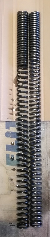

Nový příspěvek od Palo7 » stř 24. led 2018 19:14:09
u mně 2008 jsem našel to vlevo, to vpravo je Hyperpro.
Mechanik co dělal v Ýamaze říkal že to není origo, tak mně zajím co na to ostatní ?

Nový příspěvek od pRG » čtv 25. led 2018 11:31:14
To vlavo je origo..ja mam rovnake v xt r sice maju nelinearne vinutie ale nie je to hyper :)

Nový příspěvek od pRG » čtv 25. led 2018 11:45:53
Nezmeral si na porovnanie hrubku drotu ?

Nový příspěvek od Palo7 » čtv 25. led 2018 17:59:30
Právě že jsem nezmeril nic, dělal mne výměnu mechanik.
Nejde mne do hlavy že se tady řeší jak se potápí předek při brzdění a chodí to po dorazech a mne to spis přišlo tvrdý ;-)

Nový příspěvek od Palo7 » pon 29. led 2018 19:15:23
tak ty co jsem vyndal jsou 633mm dlouhé a 36mm průměr. Je to rok 2008, ale jsem druhý majitel a první byl Ital
Co tam mají ostatní?

Nový příspěvek od JOHIL46 » sob 03. úno 2018 10:49:30
Vyndano z xtr menil jsem za wirth rozdil jsem temer nepoznal jestli jsou tyto origo netusim delka 63cm

Nový příspěvek od Palo7 » ned 04. úno 2018 14:16:37
tak to bude asi originál, už je nás více a vzhled i délka odpovídá
PS: jsem si myslel jak tam někdo dal progresivní a že na nich zbohatnu ;)
