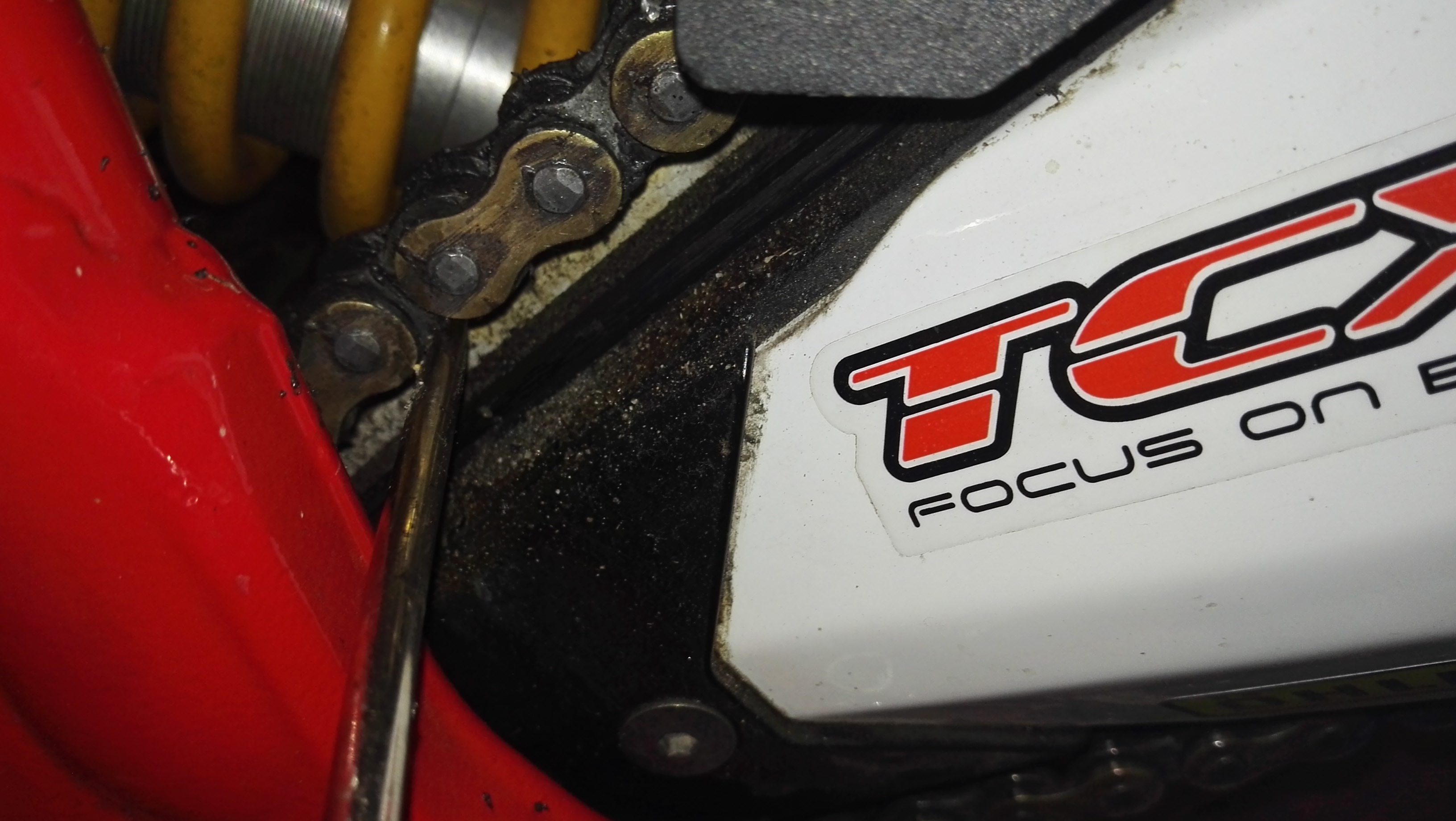

Ahoj,
zkus juknout na ty slidery na kyvce, hlavně tedy na ten spodní, jestli už není úplně vydřený.
Tady jeden extrém:
a vysvětlení:
protože máš motorku sníženou, tak z její geometrie (spojnice řetězového kolečka - střed otáčení zadní kyvky - střed zadního kola) vychází, že řetěz je o něco blíže spodnímu slideru na kyvce. Například v plné kompresi řetěz plně běží po slideru.
Takže čím níž motorka je tím je blíž ke spodnímu slideru.
Tady jeden extrém:
a vysvětlení:
Ale určitě bych zkontroloval ten řetěz.
Re: Reťaz klepe.
To dáva logiku, ten slider skontrolujem. Je to taký kovový zvuk, takže pokiaľ je predraný to by mohlo byť ono. Dám info. Zatiaľ dík.

Takže slider je ok.
