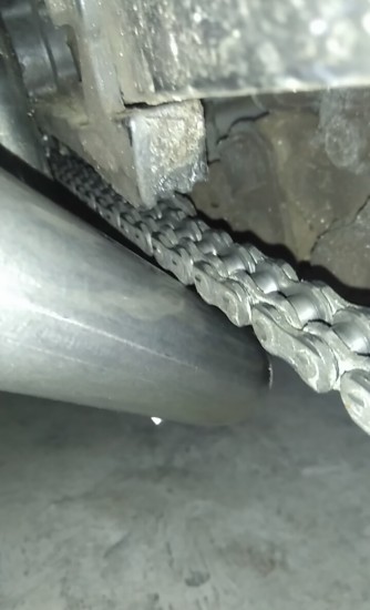

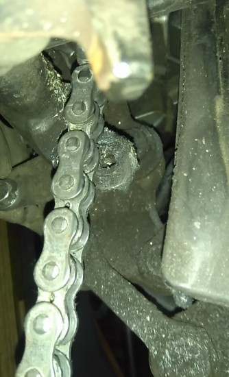

Zdarec, mám otázku, řetěz mi dře o svod.. Údajně by tam měl být nějaký gumový váleček který nadzvedava řetěz přes svod, mě tam chybí a nemůžu to nikde sehnat, leda si to vyrovit, jen bych potřeboval vědět rozměry toho válečku. Pomůže mi někdo prosím?

Taký istý ako je hore je aj dole vyrob podľa neho, či chýbajú oba?

Nahoře by měl být, pokud máš na mysli ten váleček v oblasti stupačky pro spolujezdce

Na PARTS DEPOT http://www.partsdepot.cz/originalni-dil ... 0X/405356/ najdeš celou sestavu a i místo, kde má být kladka uchycena. TENSIONER 17 (dolní) a 18 (horní).
Je tu i vlákno speciálně pro údržbu napínací kladky:
http://forum.xt660.cz/viewtopic.php?f=1 ... ner#p13094
