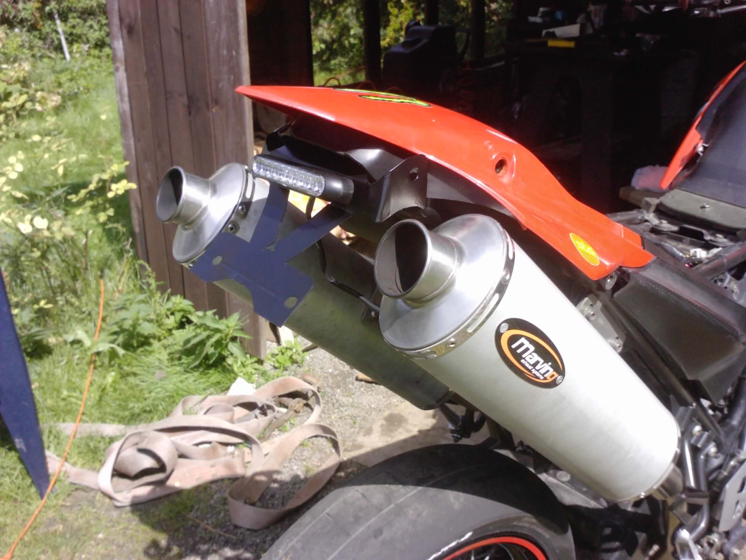

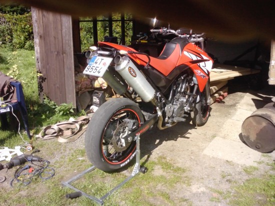

Postupně tu přidám fotky.. dnes jsem se zasekl, protože jsem si při pokusech o zapojení vypálil elektriku a půl dne strávil s opravou ..

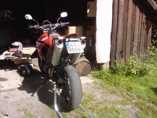

tak jsem se taky pustil do úpravy zadku, jelikož jsem se rozhodl, že Xt x zůstane doma, dokud si nepořídím Dorsoduro 1200

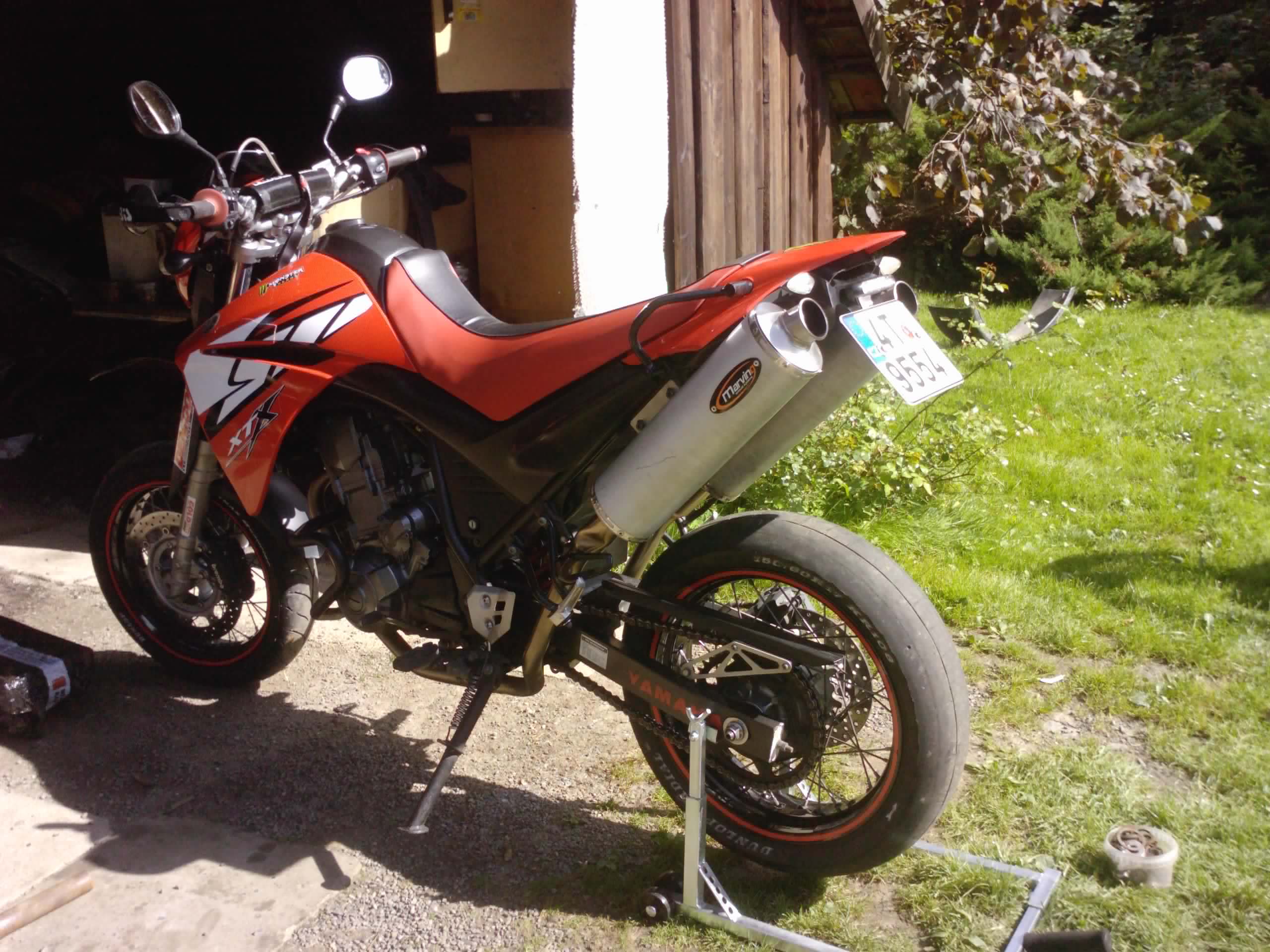

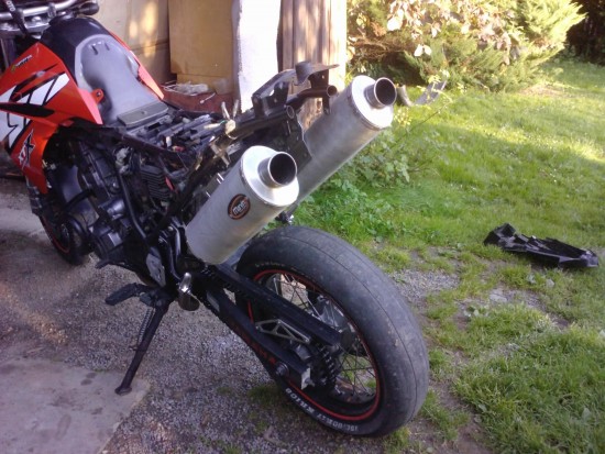

Tak co říkáte?
Xt660x, marwing exhaust systems, Kn.. /// Suzuki Samurai, 31x10,5x15MT Uragana,dify 1:5,2 , komplet podvozek-listí volha, winch 2,7t, pevnosťáky, špéry.. tvrdý off
Re: zadní světlo - jiná varianta
Pěkná práce

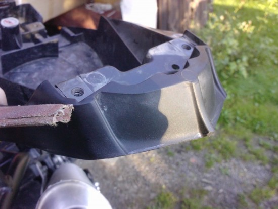

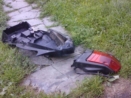

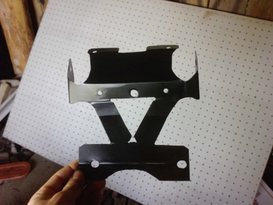

musel jsi něco řezat nebo jsi jen odšrouboval světlo s tím plastem?

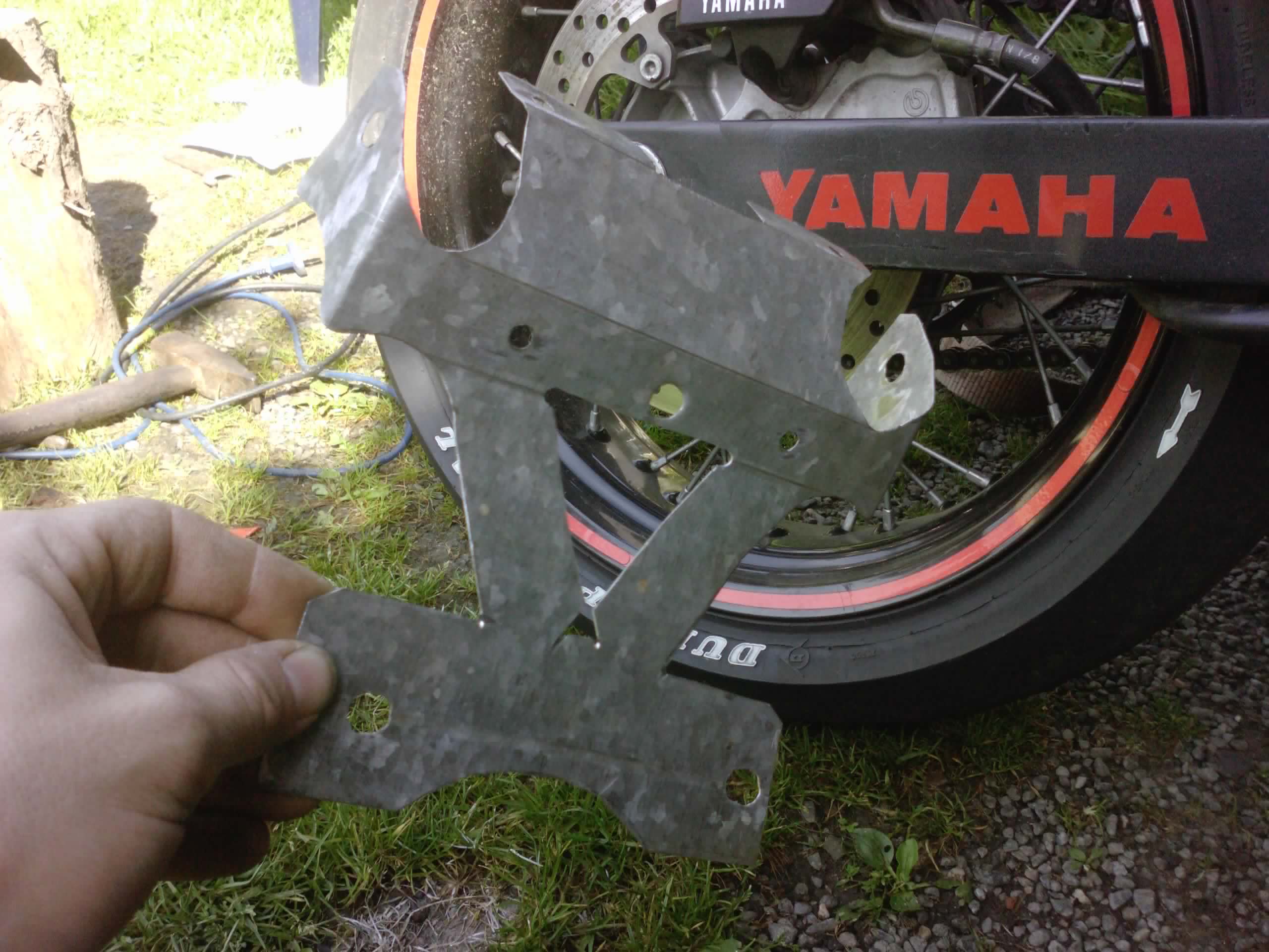

řezal jsem jen ten kus, co je na fotce.. jak je flexou odpálené to zadní světlo.. chtěl jsem si zachovat úložný prostor.. jinak držák se bude podle totoho pálit z 1,5 plechu.. tak kdyby jste chtěli, můžu to nechat rovnou vícekrát.. pak stačí jen ohnout.. nebo to můžu i naohýbat.. pak zbývá jen koupit světlo a šup to tam..
