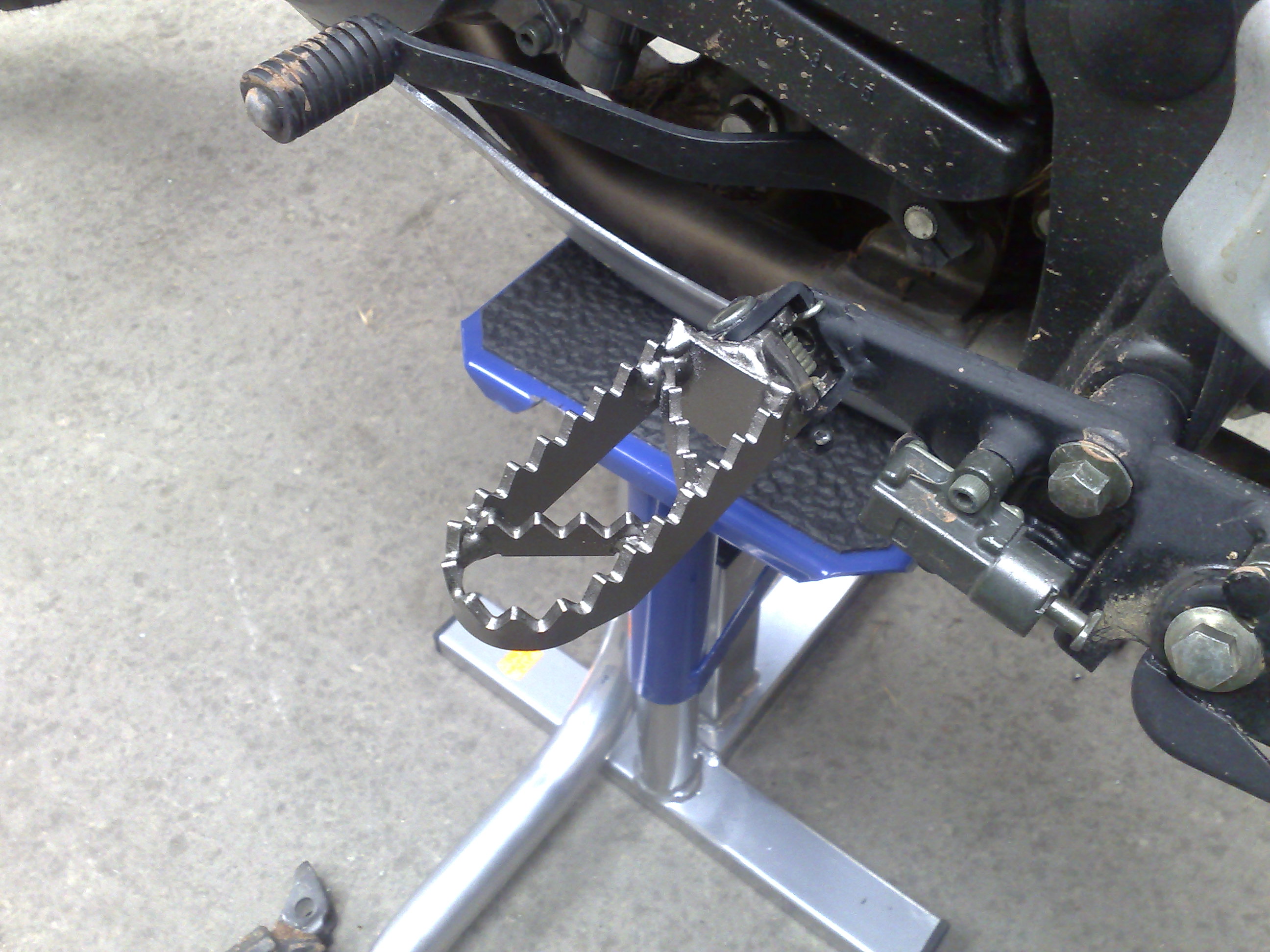

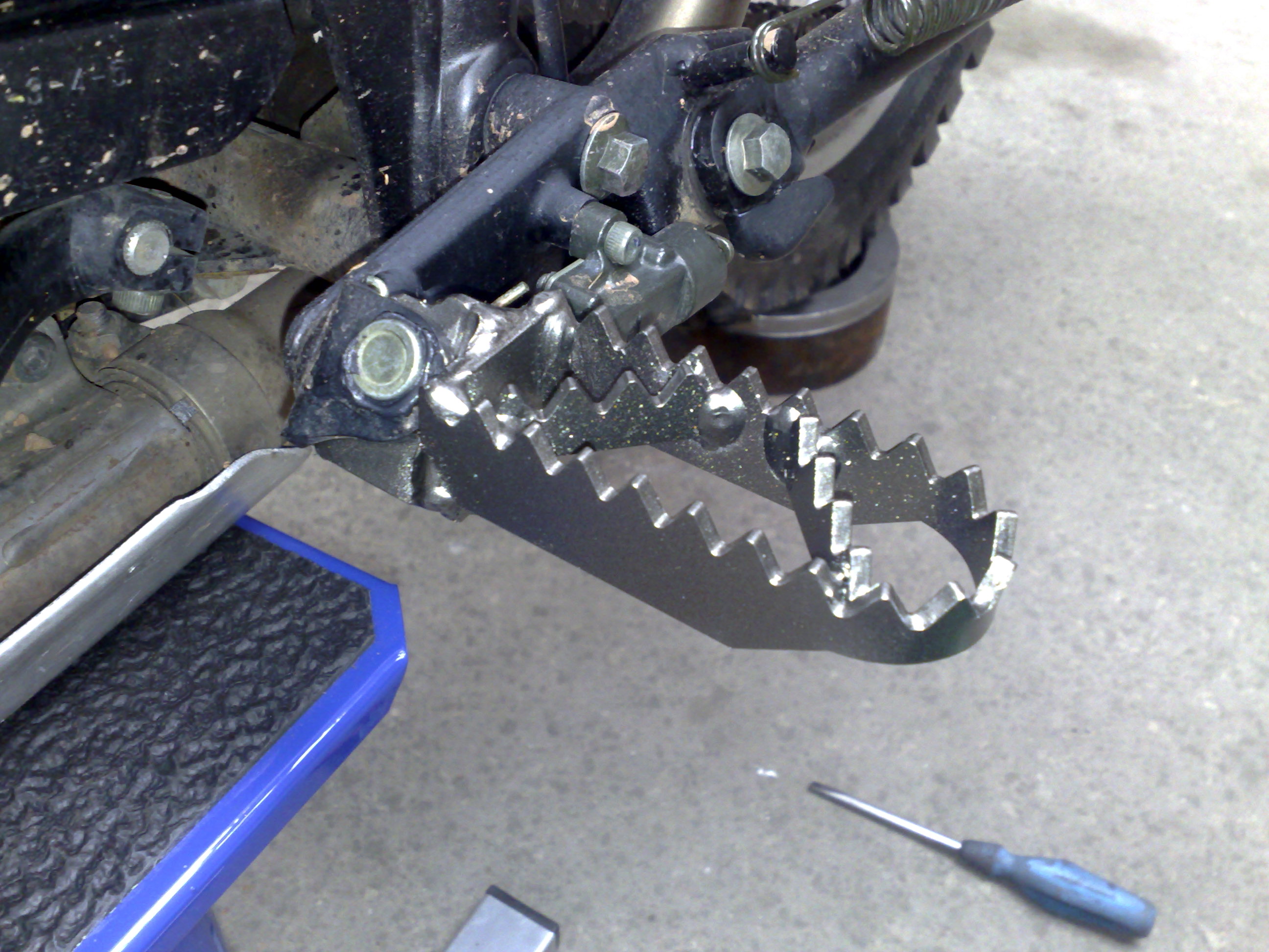

tak jak oddělat stupačku-odjistit závlačku,závlačku vytáhnou,vytlačit čep-pružina je jen lehce napnutá a tak to jde lehce,vysunout stupačku.
Fotku bych sem dal,ale nejde mi to.......nevím proč :( :(

tak tady jsou ty fotky

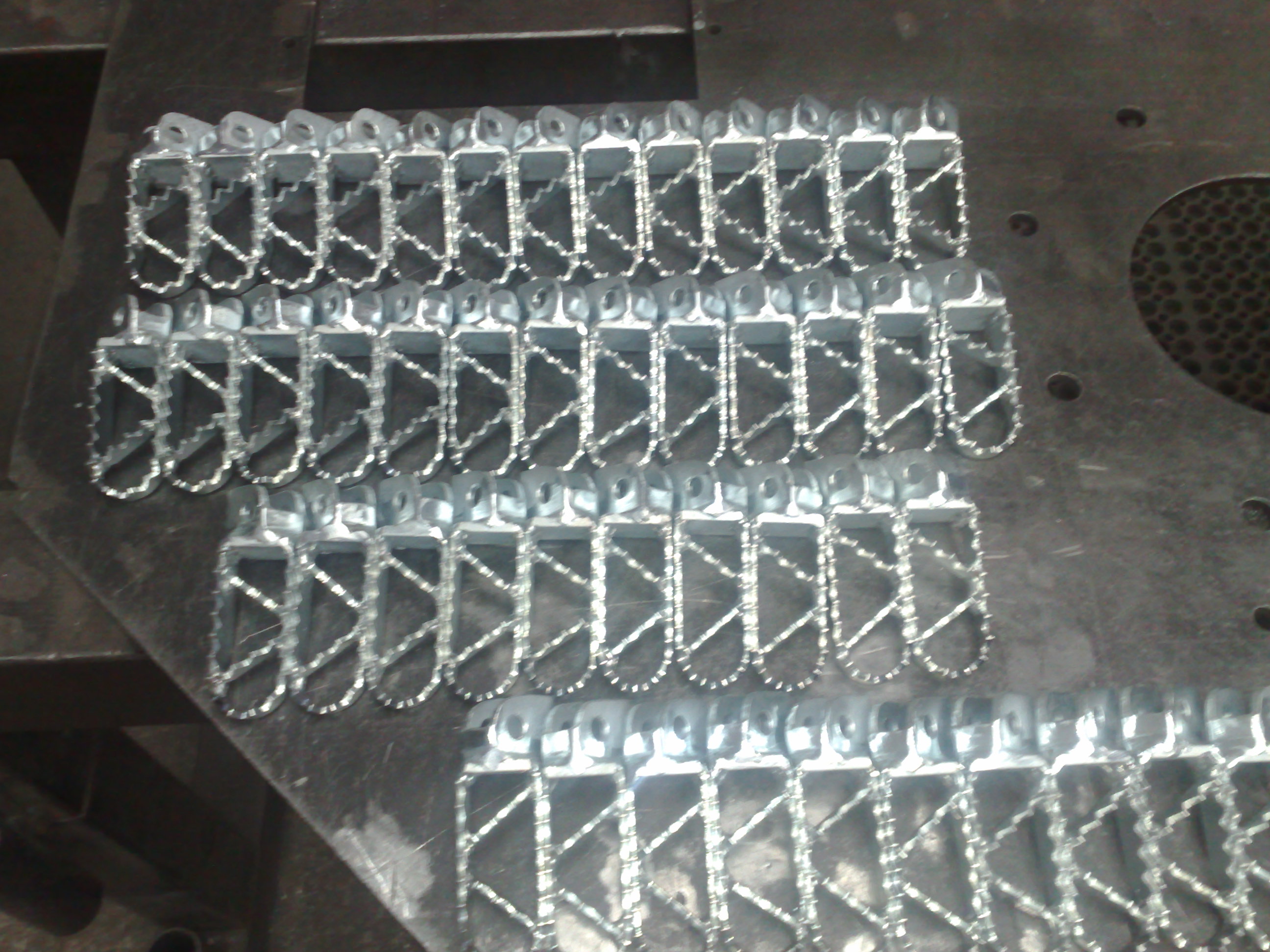

Tak jdu dělat další várku,pokud se nepletu tak objednáno mají jen Breakpain a Jirik. ;)
Jenom mě ještě upřesněte jestli to chcete klasicky v zinku nebo v černém komaxu.Budu dělat na jiné moto obě varianty tak mi to je jedno a cenu to nemění.Díky :yes:

Na fotce jsou prototipy jen stříknutý barvou.
zinek vypadá takto

Nový příspěvek od Breakpain » ned 22. kvě 2011 21:13:26
Zinek :)
