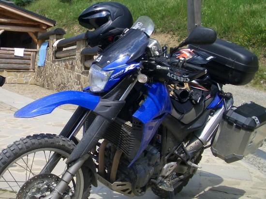

Pomoze, oplati sa, ale zazraky necakaj. vyrazne to pomoze, ked sa na to este da ten nastavec tiez od Puig..
Ani to opticky moc nerusilo. Pri zrazke s autobusom som to rozbil, teraz to mam v dymovej verzii, asi sa mi to paci este viac. Ale zatial bez nastavca, ten uz asi nedam, jedine ze by som planoval nejaku dlhsiu expediciu ;)

Prve som kupil tu: http://www.bs-motoparts.com/XT_660_R_2004-2011_c199.htm , je tam aj ten nastavec. Ten som ja kupil vo Viedenskom Luisovi, nahrial teplym vzduchom a vytvaroval do obluku ako stitok. Teraz mam ten "rauchgrau" - farby na mojej fotke trochu klamu.
Pozor, na X od r.v.2007 uz nepasuju, tam patria tieto:http://www.bs-motoparts.com/XT_660_X_2007-2011_c632.htm . Predava to aj OTR - http://www.off-the-road.de/de/XT-660/Bo ... T-660.html .

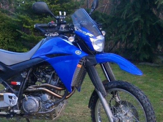

na Xko to nepude, mají tu masku jinou oproti Rku, teda aspon r.07 a výš, starší teď z hlavy nevím.. Musel bys koupit i celou tu masku kolem plexi z Rka, abys to plexi měl kam našrubovat, teda alespoň já to tak mám..

jasan, to je možné, ale na novější už to nedáš.. což je blbé, taky jsem to chtěl zkusit..

:yes: to vypadá dobře
