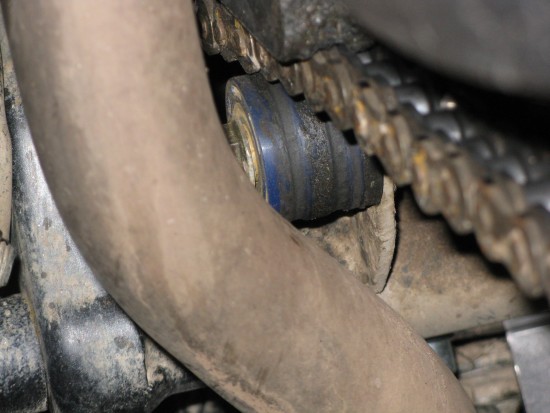

Já tam mám tu rolnu s ložiskem a jsem s tím spokojenkenyo píše:čoveče Jirko to bude boj s větrným mlýnem.. jedině guma.. sice nevydrží moc ale je ticho a točí se v poho.. bud varianta orig yamaha a nebo rolna s ložisky.. btw. už to někdo vyzkoušel na xt?
spodní kladka pod řetěz podruhé ;)

Radku jakou rolnu tam máš? Od jaké značky? Hoď prosím nějaký odkázek! Dík
Re: spodní kladka pod řetěz podruhé ;)
ty jo já vůbec nevím. Kupoval jsem jí v Praze v Razzu. Byla modrá, víc nevím
Tak jsem dneska premeslel, co s tou kladkou provedu a nakonec jsem zajel do Razza koupil asi to samy, co ma Radek. Akorat v cerny barve za 250Kc.
Projel jsem to jen tak narychlo kolem garaze a zda se to dobry. Budu vas zde dale informovat, jestli se to osvedci.

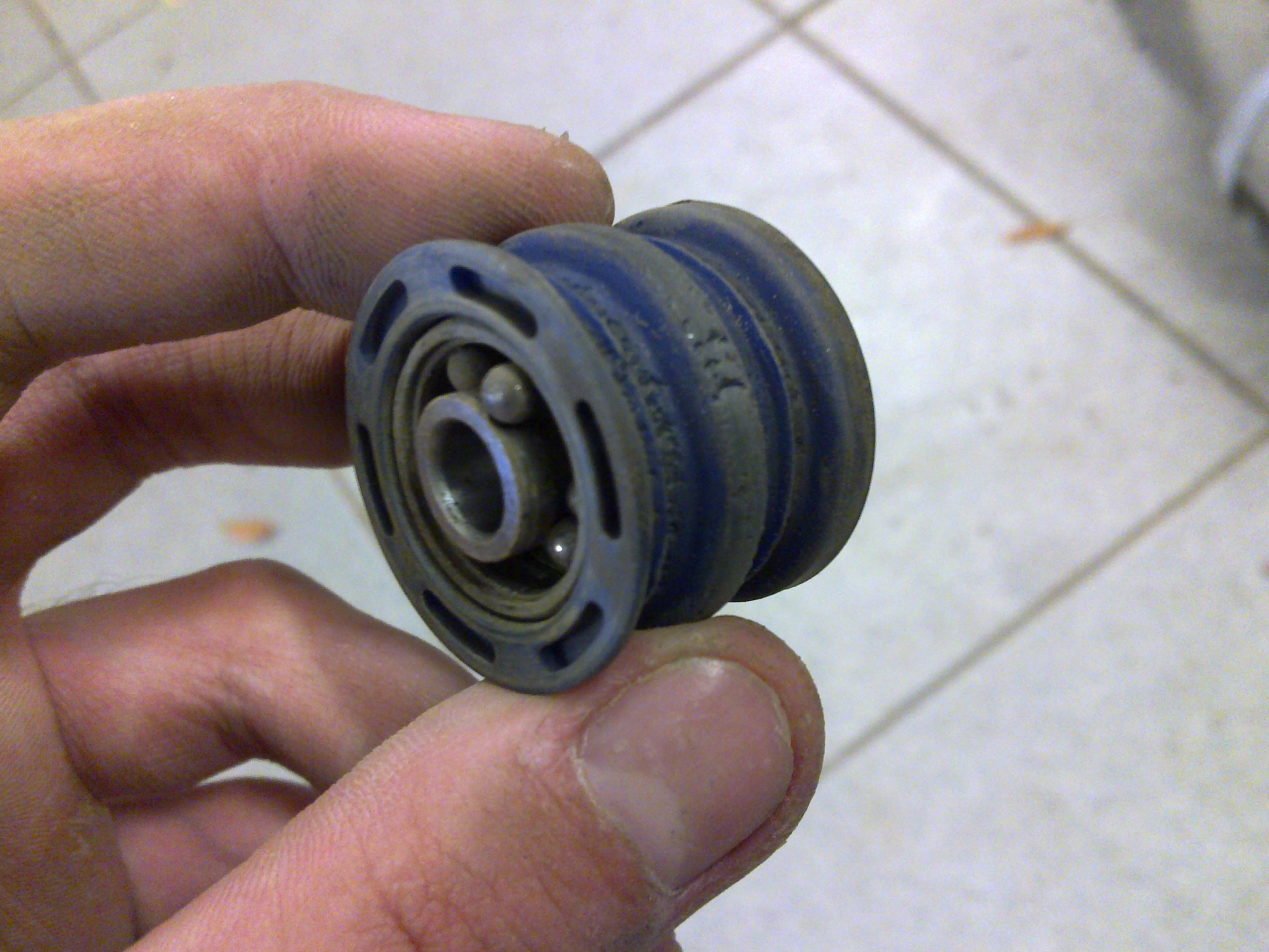

zkusil jsem koupit rolnu s ložiskama, ale je to hrůza, hodně to přeskakuje a taky drnčí.. ten horní plast je hodně tvrdý.. ta vaše z razzo taky drnčela ze začátku??? a taky je taková tvrdá? Možná to chce jen zajet, ale nevím, asi koupím origo... Jak vypadají ty vaše kladky,po nějaké době ježdění?? Drnčí? mají vyjeté drážky? Nebo je vše ok? >Radek??? >TTrs???

Moje rolna po cca 5000km. Ložisko se už dávno podívalo ven... Teď koupím raději zase origo

Bacha už ani origo není co byl, první kladka vydržela 10000km, tak jsem si řekl, že když jdu na garančku a čeká mě dlouhá cesta tak ať ji vymění, ale ouha, asi se někde vloudila drobná chybička a ta druhá vydržela celých 500km a zbyl z ní jen ten kotvící šroub. Teď se tam protáčí kladka od OTR a zatím max spokojenost
