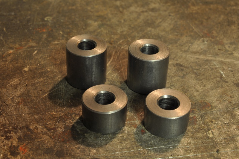

Abych to nemusel malovat, tak horní a dolní rozměry jsou stejný a ten co je napravo je 12mm na horní podložku.

Pokud to chápu dobře tak průměry (vnitřní i vnější) tý horní podložky jsou stejný jako tý spodní, akorát je tam rozdíl ve výšce, která je u horní podložky jen 12mm.

Dík za tip, ale já už v tuhle dobu měl vysoustružený čtyři pěkný válečky dle rozměrů tady od kolegů. Mimochodem nosič jsem díky nim v pohodě namontoval, takže díky ;)
hotové válečky

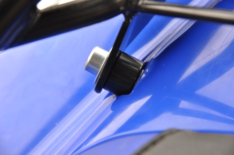

Akorát vlastně jeden detail. Ty origo zadní válečky musí mít určitě v místě dosednutí na motorku zůžení, nebo tam být nějaký vymezovací váleček, ktery zapadá do užší díry v zadním plastíku a dosedne až na rám. Jinak bych ten váleček o průměru 20mm dotahoval do plastu a to by nebylo to pravé. Nový váleček jsem dělat už nechtěl a vymezovací váleček jsem doma taky neměl, takže jsem vzal dvě matičky M8 a pilníkem jsem je zakulatil a zůžil aby moc nekoukaly z plastu.

Re: Originální Yamaha nosič
Nový příspěvek od vitaminc » úte 29. pro 2009 9:09:45
pěkné:) trochu silnější ty válečky a tak to vypadá jako závažíčka pro snadnější zvedání na zadní kolo :yes:
