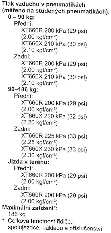

Nový příspěvek od CeGo » pát 09. led 2009 10:16:21
no a když jsme u toho kolik to ma vlastne idealne u Xka mit predek a zadek??

Nový příspěvek od totr » pát 09. led 2009 10:37:04
Re: Měřič tlaku pneu
Nový příspěvek od CeGo » pát 09. led 2009 12:05:23
az tak detailni odpoved jsem necekal, dík :yes:
Nový příspěvek od LiTe » pát 09. led 2009 15:34:23
CeGo> údaje z manuálu :) ten je i tu na foru ke stažení, ne?
