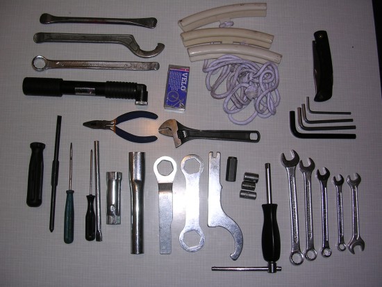

Radek-> Osvědčily se mi spíše krátké montpáky a plastové chrániče, které se nasadí na okraj ráfku v místě, kde chceš zrovna páčit. Obojí se dá dobře nakoupit v Louis. Chrániče z Louisu jsou na fotce v horní části. Montpáky, které používám jsou tam vidět taky. Ta třetí od shora je vykovaná na druhém konci očkoplochého klíče v zájmu odlehčování ;)

Máš pravdu. Na starých motorkách to neřeším, ale na novou Yamahu jsem si to koupil a mám z toho fakt dobrý pocit ;) :lol:
