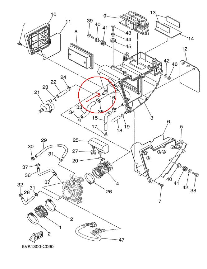

Clovek musi byt tvrdy a drzy aby dosiahol svoje :D Vdaka chalosi. Hladal som to vsade,ale nenasiel som nic co sa tyka tohto problemu.. Len nechapem ako sa moze dostat olej z motora na filter,to mi je kruta zahada :D
Re: Vzduchový filter
Nový příspěvek od K.O.zel » čtv 08. zář 2011 19:59:17
mam za to ze tudy

ked som menil olej tak sa mi stalo ze som dal viac oleja.nevedel som to odhadnut,raz bolo malo,a dalsi krat vela..musel som ho vysat. som myslel ze ked je viacej oleja,tak to robi problemy na nejakych guferach,tesneniach a takychto veciach.. a nie ze na vzduchaci.. teraz olej radsej nechavam niekde v strede,a radsej nech je ho menej ako viacej. mam stiahnuty manual.ale jednej veci som fakticky neporozumel-nastevenie volnosti retaze (drive chain slack)-ten ich nakres tej mierky(40-55mm) je nezrozumitelny,ze ako ju zmerat.od akeho bodu,po aky bod...robil som dlhe roky v zamocnickej firme,ale keby som takyto nakres dal zamocnikovi nech to premera,zostavi tak by ma pekne zdrbal... :D
