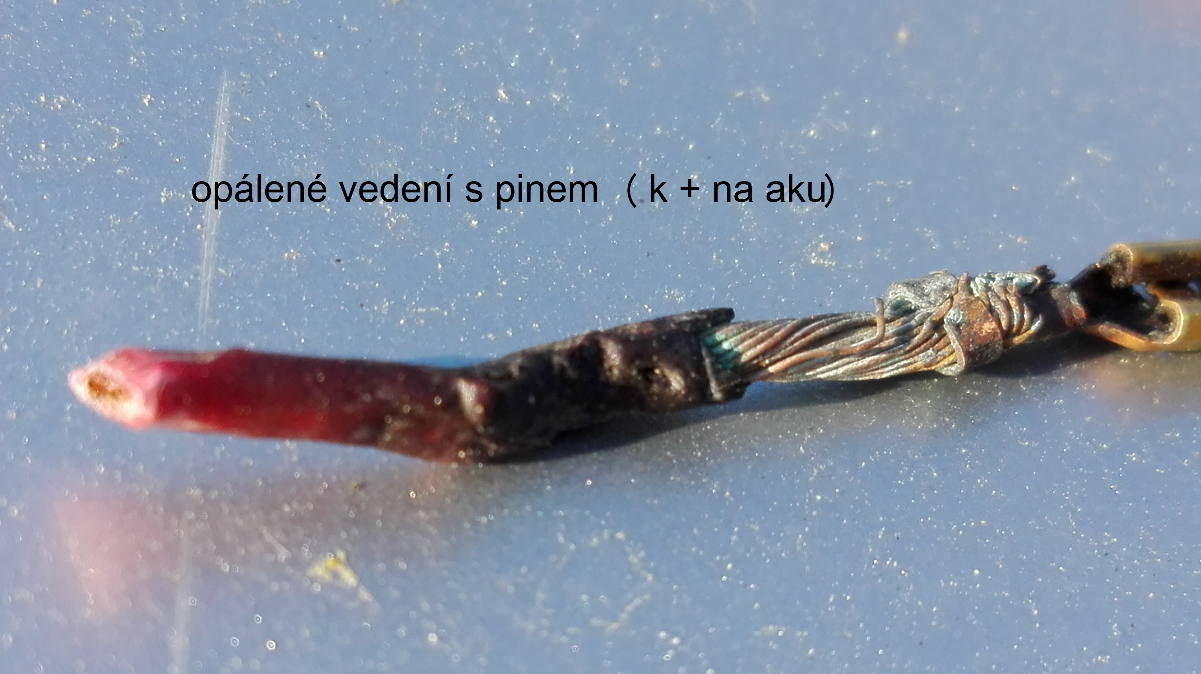

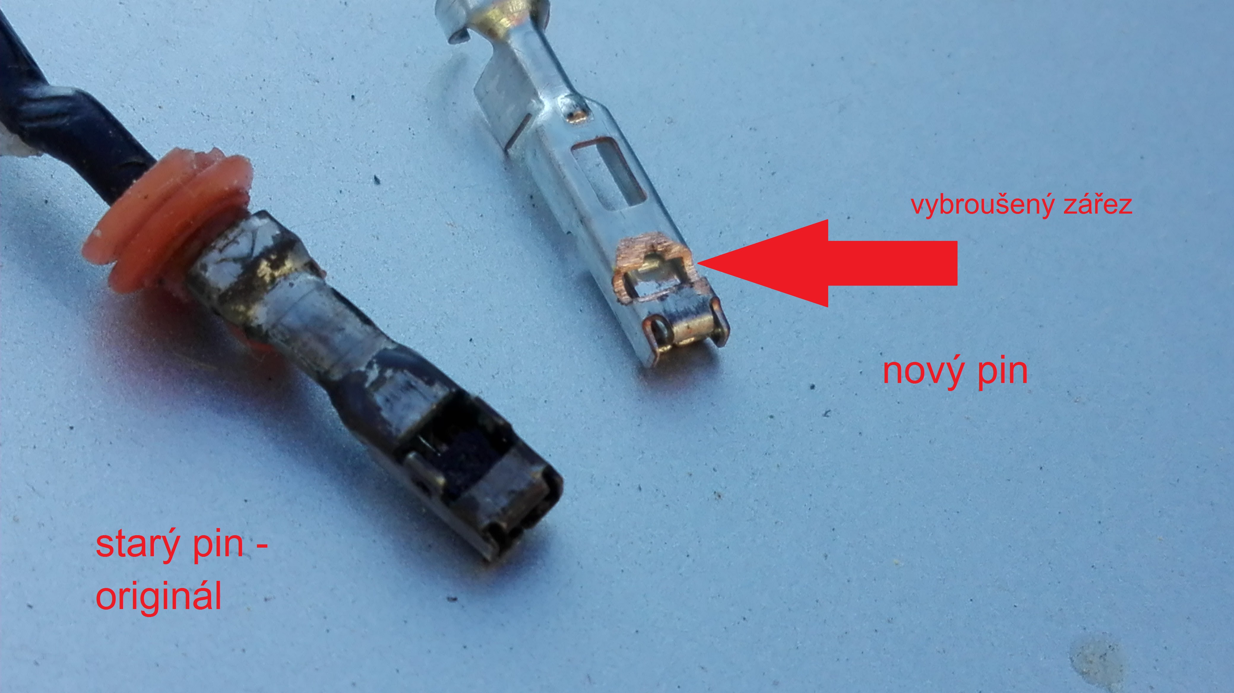

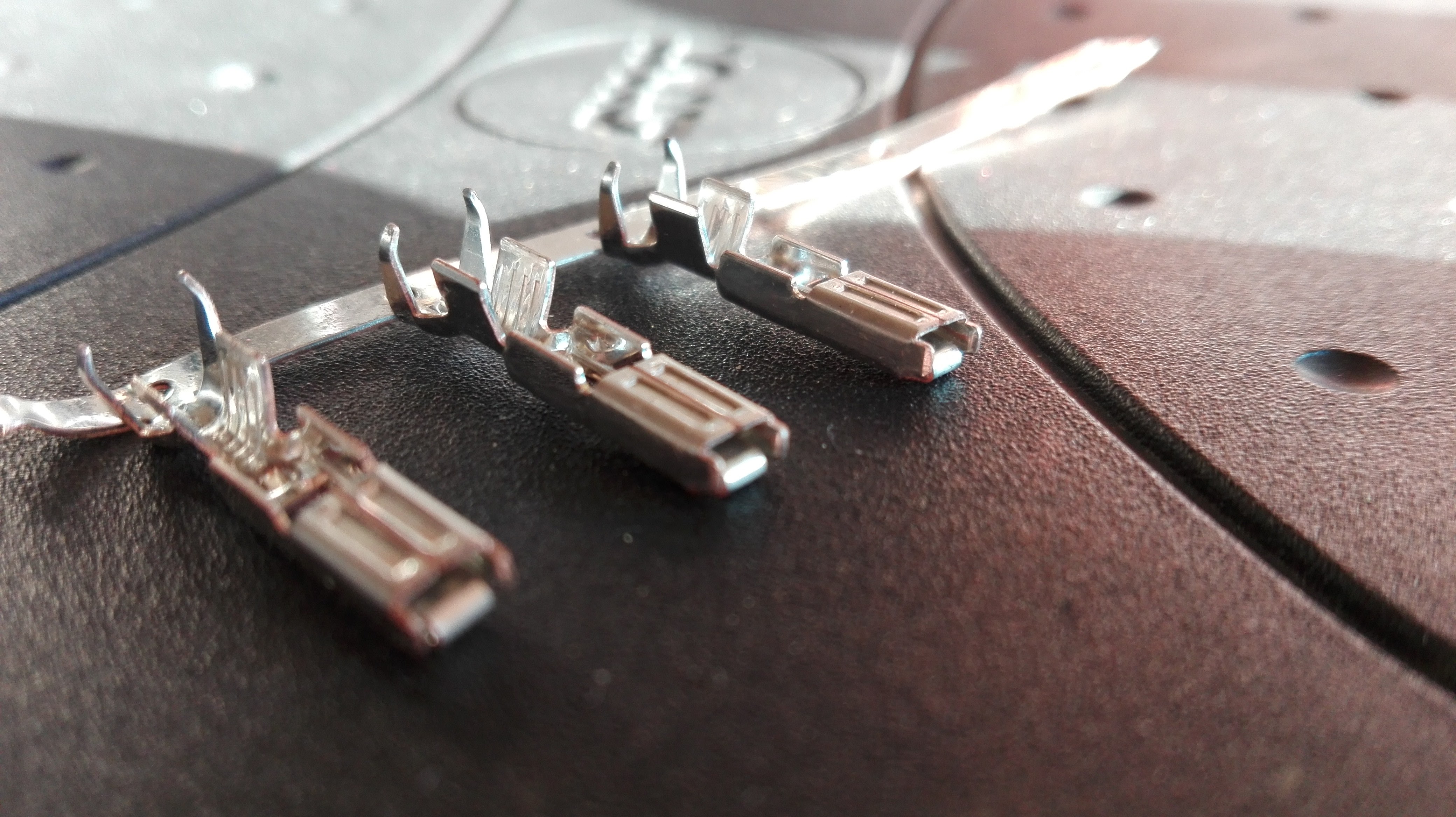

Ahojte, takže moje zkušenosti s dobíjením - XT 660 Z Tenere r.v. 2009: Asi měsíc po koupi nešlo nastartovat, dobil jsem aku, vše se zdálo OK. Po nějaké době se to opakovalo, myslel jsem, že je baterka K.O. Změřil jsem napětí na svorkách baterie při nastartovaném motoru, zdálo se že dobíjí, ukazovalo cca 13,5 - 13,8 V, dle otáček. Baterku jsem opět dobil. Najeto zase pár set km, znovu nešlo nastartovat, pak to chytlo, ale po pár km zhasla celá palubovka, moto jelo dál. Točil jsem to ve větších otáčkách, abych dojel domů. Po nějaké době palubovka zase začala fungovat. Pak zase zhasla, pak zase naskočila. Pak jsem to celé rozdělal a pořádně zkontroloval ten konektor na regulátoru. A výsledek - vodič vedoucí k aku opálený (viz foto), ani ostatní nebyly v dobrém stavu. Evidentně 3 z pinů na konektoru už byly měněny, nebyly originál. Protože jak se píše výše, nechtělo se mi kupovat celý svazek a za refil kit z Amazonu (viz Václav Turek z Youtube - díky mu) v ceně cca 10 dolarů chtěli dalších cca 40 za poštovné (možná se to dá objednat levněji i s poštovným, ale nepřišel jsem na to), začal jsem to řešit po svém. Sháněl jsem jen ty náhradní piny (dutinky) do konektoru, protože ten se jevil v pořádku. Problém byl ten, že to z ničeho nepasovalo. Nakonec jsem sehnal nejpodobnější v krámě s díly pro nákladní auta (viz další foto).Ale měli poslední 2 ks, zbytek mi objednali, bylo to do týdne, cena cca 20,- Kč za kus. Celkem drahota, v elektru stojí podobný typ cca 1,- Kč. Ale proti ceně celého svazku zase dobrý kup. Bohužel nepasoval úplně přesně - chyběla na něm ta mezera, do které se zachytí ten zpětný háček, aby to nevypadávalo. Mezerku jsem tedy vybrousil minibruskou a začlo to jakžtakž držet. Pořádně jsem to nalisoval kleštěma a nakonec jsem celý konektor obizoloval ještě cykloduší a stáhnul zadrhávacími páskami. Protože podle mě za a) je celý konektor na místě, kam jde nejvíc vody přímo od předního kola (ale to už všichni víte, že a za b) z regulátoru vede celkem 5 kabelů - ve skutečnosti jsou 3 přívod od alternátoru, jeden vede na kostru a jeden je + k baterce. No a všechny jsou 1,5 mm průřez, podle mě by minimálně ty 2 + a - měly být 2,5 mm. No a výsledek - zatím vše fachčí, dobíjení teď dává konstantně 14,2 V (a tak by to mělo být - těch 13,5 bylo prostě málo a možná že i nepravidelně). Také jsem proměřil diody v regulátoru, zdali není odpálený, ale vše vypadá v pořádku (Návod je na netu - myslím na Motorkářích). Pokud by byly další problémy (myslí opálené piny nebo kabel - zkontroluju to po nějaké době), vyměním vedení od regulátoru k aku za silnější vodič - 2,5 mm. Myslím, že by to mělo stačit. Ale zatím je pokoj, moto startuje, dobíjí, palubovka svítí...

opálený konektor
místo úpravy pinu
náhradní koupené piny
