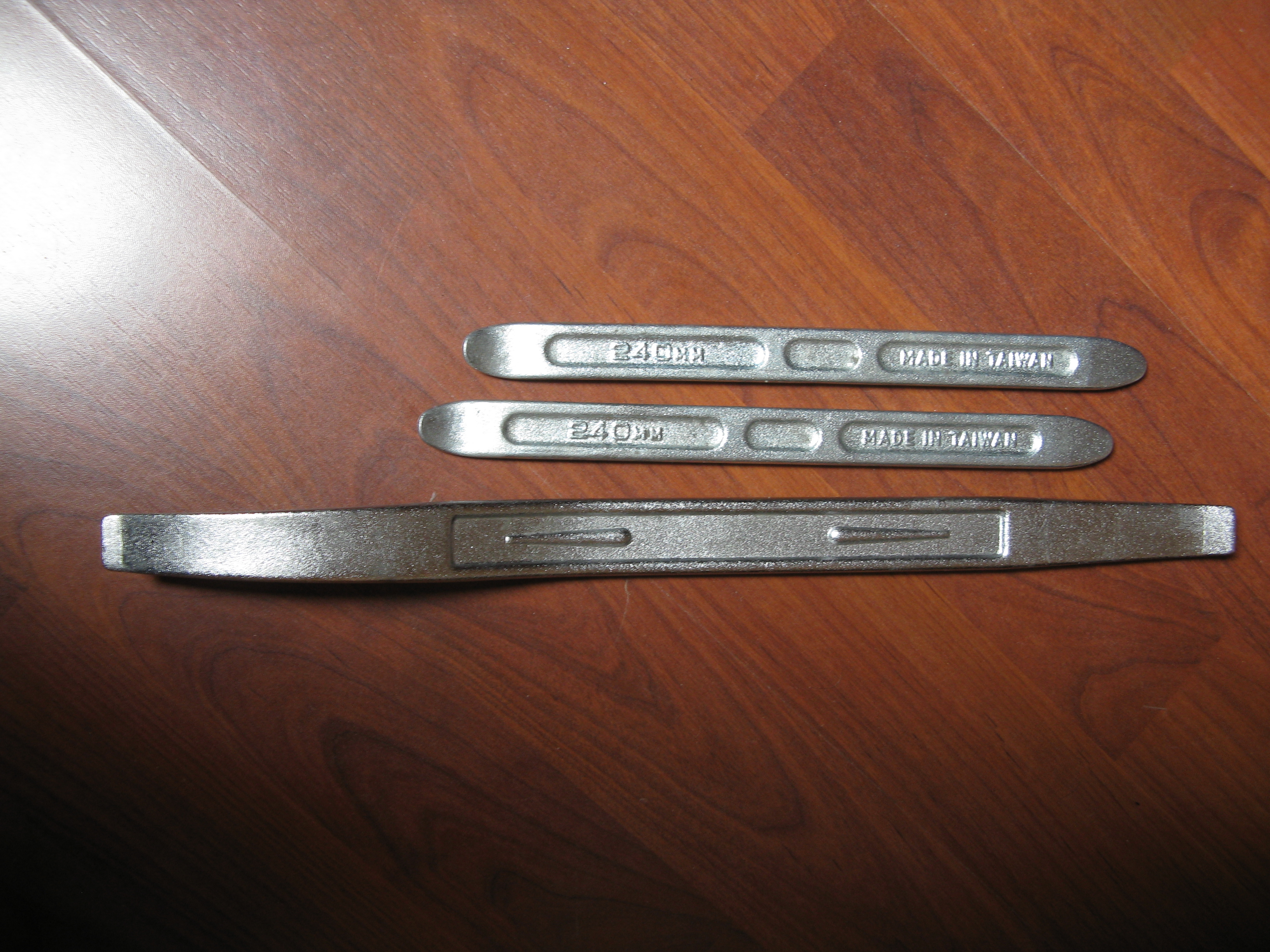

Tak jsem se do toho dneska pustil. Na předním drapáku jsem měl už dost sjeté hrany, takže jsem chtěl tu pneu otočit. Koupil jsem 2 malé a 1 velkou montpáku(35cm) - bez té velké bych to nezvládl ani omylem .. No tak po hodince se mi podařilo pneu sundat, otočit a zase nazout zpátky. Nafoukal jsem to pumpičkou na 3,5atmosféry a pak upustil, každopádně už při jedné atm. byla pneu naskočená..
Nejvíc práce mi dalo usazení ventilku (mám totiž tu tlustou duši a haltr). S haltrem nebyl problém, ale ta duše mi dala... Nejdřív jsem nasadil pneu, že tam potom vecpu duši a prostrčím ventilek - možná kdyby ta duše byla normální a ne tlustá skoro 4mm, tak by to šlo
. Nakonec se mi to povedlo tak, že jsem do prázdné pneu dal lehce nafouklou duši, pak jsem jí lehce povytáhl v místě ventilku, prostčil skrz díru v ráfku (pojistil matkou) a až potom jsem začal montpákama nasazovat pneu na ráfek.
Pokud byste někdo znal lepší postup, tak šup sem s ním, příště ho určitě zkusím
