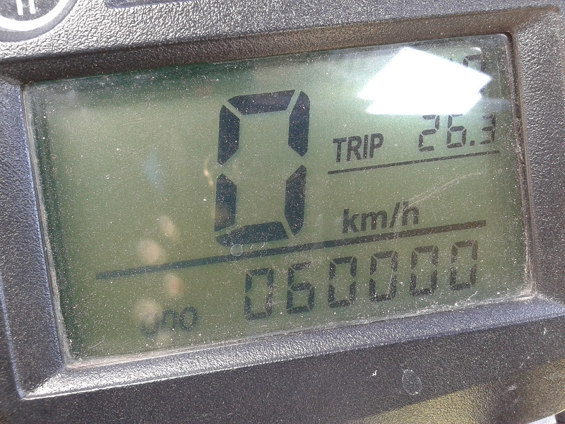

krasne kulatiny , ale ty voe taky sis to mohl umyt nez jsi nam to tady vyfotil
....a jinak jeden tip , bez blesku displey vypada lip , modre
Muj motor byl rozebiran v 50 tis...pist horni cast motoru jak by to zrovna vyjelo z fabriky = paradicka...nase motory trpi hlavne loziskama na klice a prevodovkou....jinak je to vcajku.
