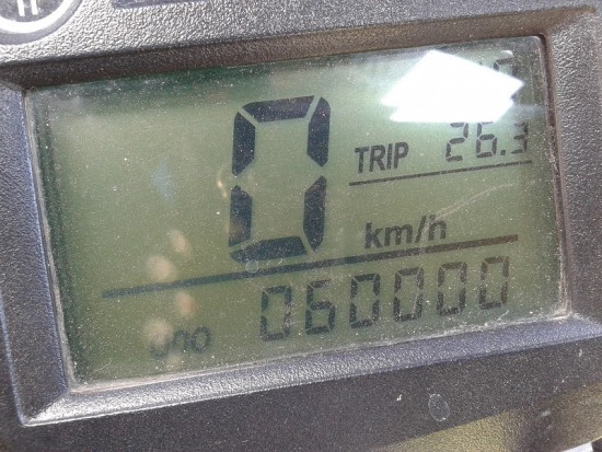

Re: kolik máte kucí namotáno?
Nový příspěvek od K.O.zel » stř 03. črc 2013 15:08:40
Nový příspěvek od packi » stř 03. črc 2013 21:38:20
krasne kulatiny , ale ty voe taky sis to mohl umyt nez jsi nam to tady vyfotil :) ....a jinak jeden tip , bez blesku displey vypada lip , modre ;) ...
Muj motor byl rozebiran v 50 tis...pist horni cast motoru jak by to zrovna vyjelo z fabriky = paradicka...nase motory trpi hlavne loziskama na klice a prevodovkou....jinak je to vcajku.
