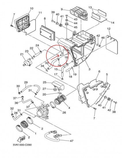

Caute. Chcel by som vedieť,že ako sa ošetruje obyčajný klasický vzduchový filter. Keď som ho vybral,tak bol celý namazaný od oleja,vyfúkal som ho a dal naspäť. Neviem, či predchádzajúci majitel nespravil chybu,pretože naolejovať treba len športové filtre (KN). Vďaka za tipy a postrehy

A jak píše Venca, originál papírový filtr má být suchý. Když už je od oleje tak to může být tím, že už byl ucpaný, nebo teď v poslední době se mi zdá, že hodně lidí nalívá víc oleje, než tam patří. Pokud si nejsi jistý, kontrolu oleje proveď po jízdě. Údržba by měla spočívat hlavně ve výměně filtru, pokud ale nemáš filtr zn. KN, nebo nějakou alternativu.

Vdaka chalosi. Hladal som to vsade,ale nenasiel som nic co sa tyka tohto problemu.. Len nechapem ako sa moze dostat olej z motora na filter,to mi je kruta zahada

ked som menil olej tak sa mi stalo ze som dal viac oleja.nevedel som to odhadnut,raz bolo malo,a dalsi krat vela..musel som ho vysat. som myslel ze ked je viacej oleja,tak to robi problemy na nejakych guferach,tesneniach a takychto veciach.. a nie ze na vzduchaci.. teraz olej radsej nechavam niekde v strede,a radsej nech je ho menej ako viacej. mam stiahnuty manual.ale jednej veci som fakticky neporozumel-nastevenie volnosti retaze (drive chain slack)-ten ich nakres tej mierky(40-55mm) je nezrozumitelny,ze ako ju zmerat.od akeho bodu,po aky bod...robil som dlhe roky v zamocnickej firme,ale keby som takyto nakres dal zamocnikovi nech to premera,zostavi tak by ma pekne zdrbal...
