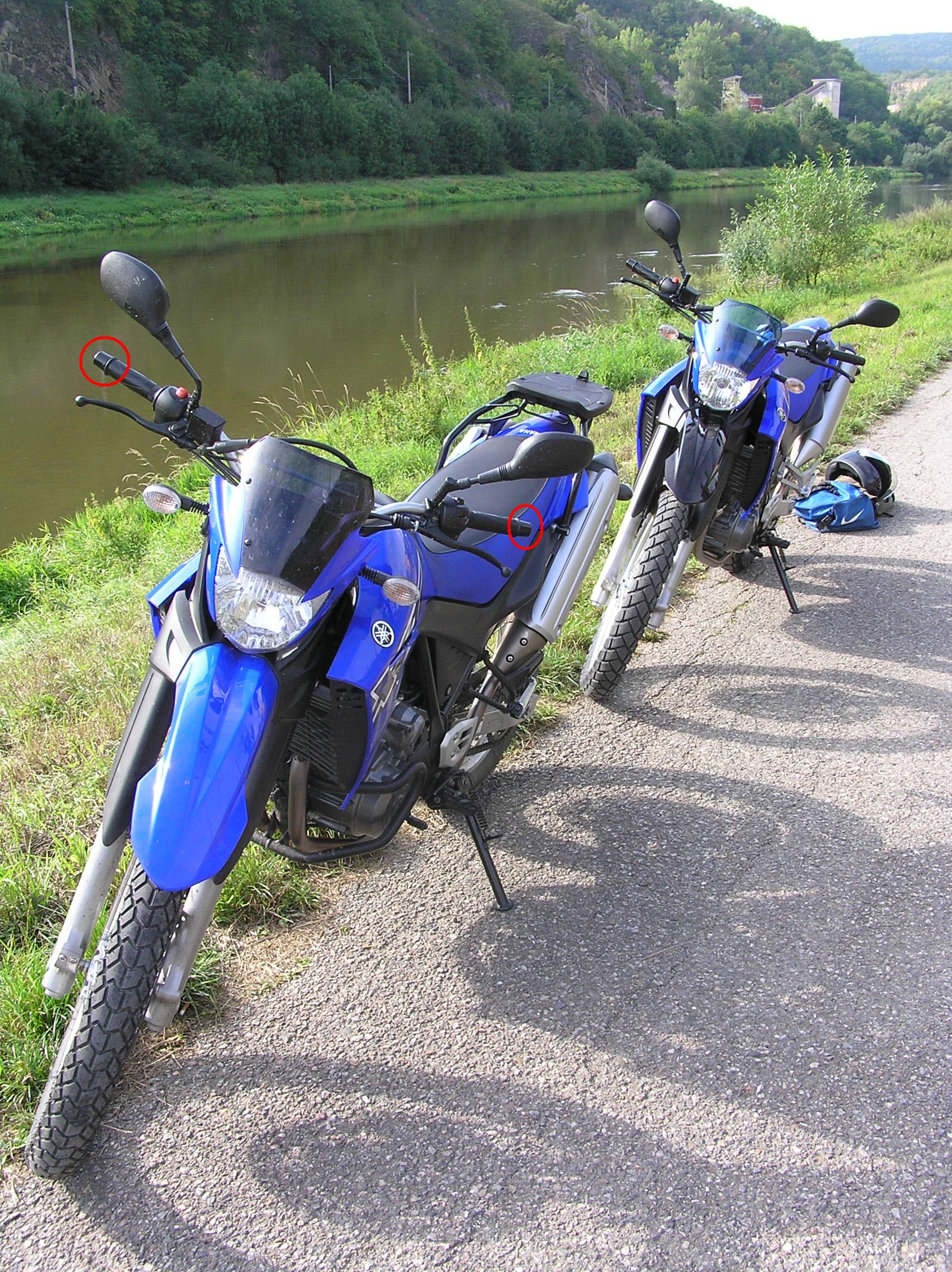

Nový příspěvek od K.O.zel » úte 09. čer 2009 13:14:05
pocitam ze ma na mysli zavazicka viz obrazek. jinac dyz sem zacal jezdit mitas e-09 tak se mi to cca od 130km/h desne rozkmitalo cela motorka...mel sem co delat abych to udrzel...postupem casu to mizelo a mizelo jak se sjizdeli. ted se mi to stane jen vyjimecne ale jen tak v rychlostech 150km/h a vejs

Nový příspěvek od LiTe » úte 09. čer 2009 15:29:25
Jojo ty závažíčka tomu hodně pomůžou, jestli nemáš žádný tak doporučuju koupit, ale lavně nekupuj duralový, protože dural je lehkej a moc by ti to nepomohlo.... To ale jistě není ten problém, ojezdi trochu gumy a uvidíš, že se ti to zlepší :) ;) :yes:

Nový příspěvek od WIKY » úte 09. čer 2009 15:48:37
Tak díky ale kdyz tam mam BLASTERY tak zavažíčka asi nebudu moc dat.Snad až je ještě víc sjedu tak se to sklidní věřím tomu.Budu muset jezdit s endurakama a ne s asfaltákama kdo se jich ma držet.I když ta naše banda z Chomutova bere ohledy a když nas vyjede 10najednou tak se vracíme zase spolu.Mej te se :lol:
Re: Neklaudna za jazdy
Nový příspěvek od LiTe » úte 09. čer 2009 15:53:27
WIKY> taky mám blastry a závažíčka v řidítkách, jde to zkombinovat :) ;)
