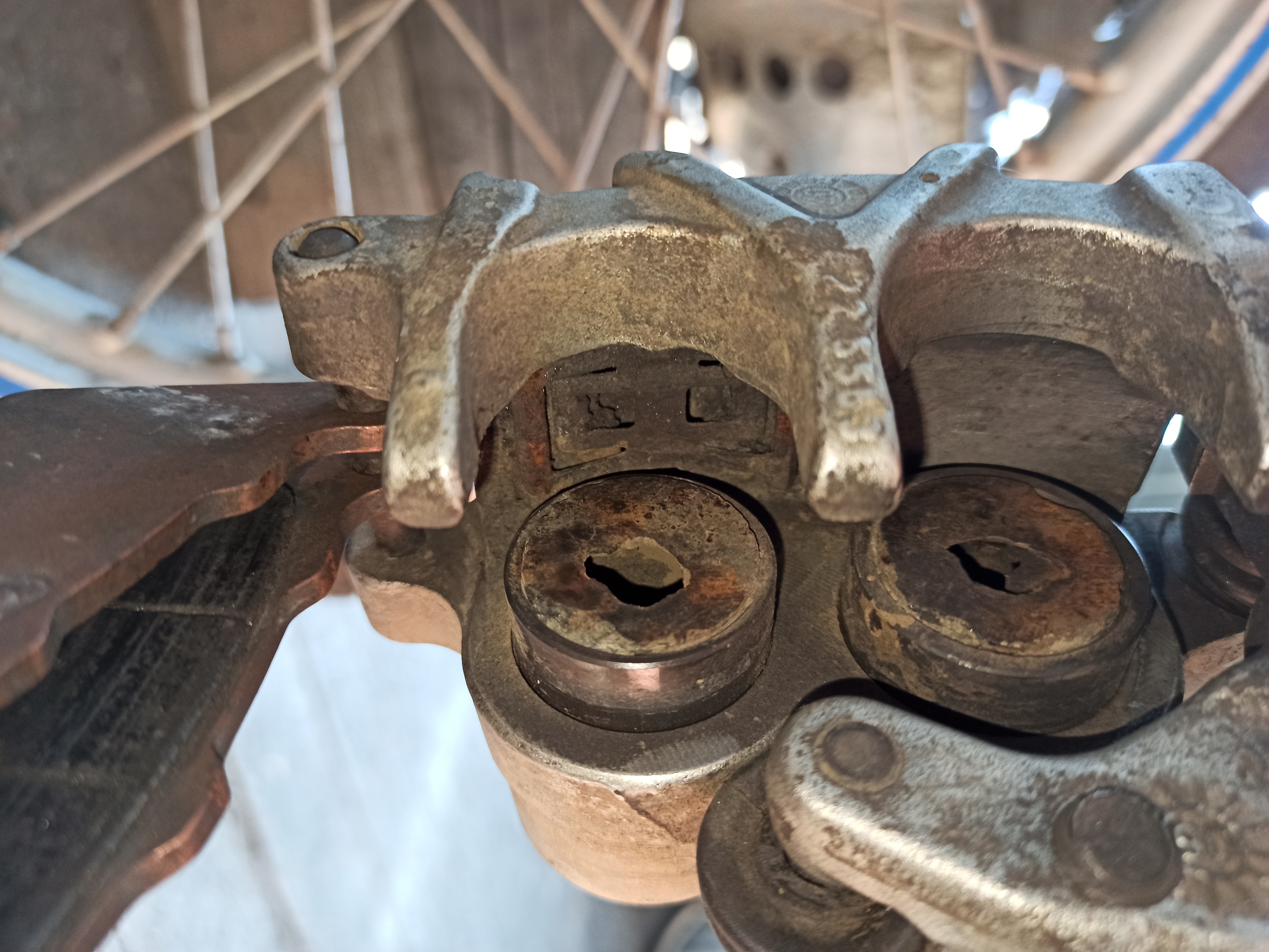

Ahoj všichni,
jsem nový majitel XT R.
Začínám stroji dávat péči.
Mám špatné pístky brzd ve třmenech. Hluboká koroze a díry v ploché části, která tlačí na destičky.
Nedaří se mě najít opravnou sadu pístku v ČR.

U těch pístků je důležitý neporušený a hladký povrch na pracovní části válcového tvaru, tam kde se pístek pohybuje v těsnícím kroužku a prachovce. Ty díry na čele pístku, kde se opírá do brzdové destičky jsou v plastové vložce pístku, která slouží jako tepelná izolace, aby se teplo tolik nepřenášelo z desky do brzdové kapaliny. Pokud není dosedací plocha těch plastových vložek vyloženě křivá, tak bych to neřešil, pokud je ten plast už vyštípaný i na obvodu a tlačilo by to desku nakřivo, tak je možnost ten plast úplně odstranit, za předpokladu, že nehodláš jezdit jako čuně, s neustálým přehříváním brzd. Jinak výměna těsnících kroužků a prachovek v třmenu není na škodu, když už jsou staré, stejně jako výměna gumových pouzder vodicích trnů třmenu.
