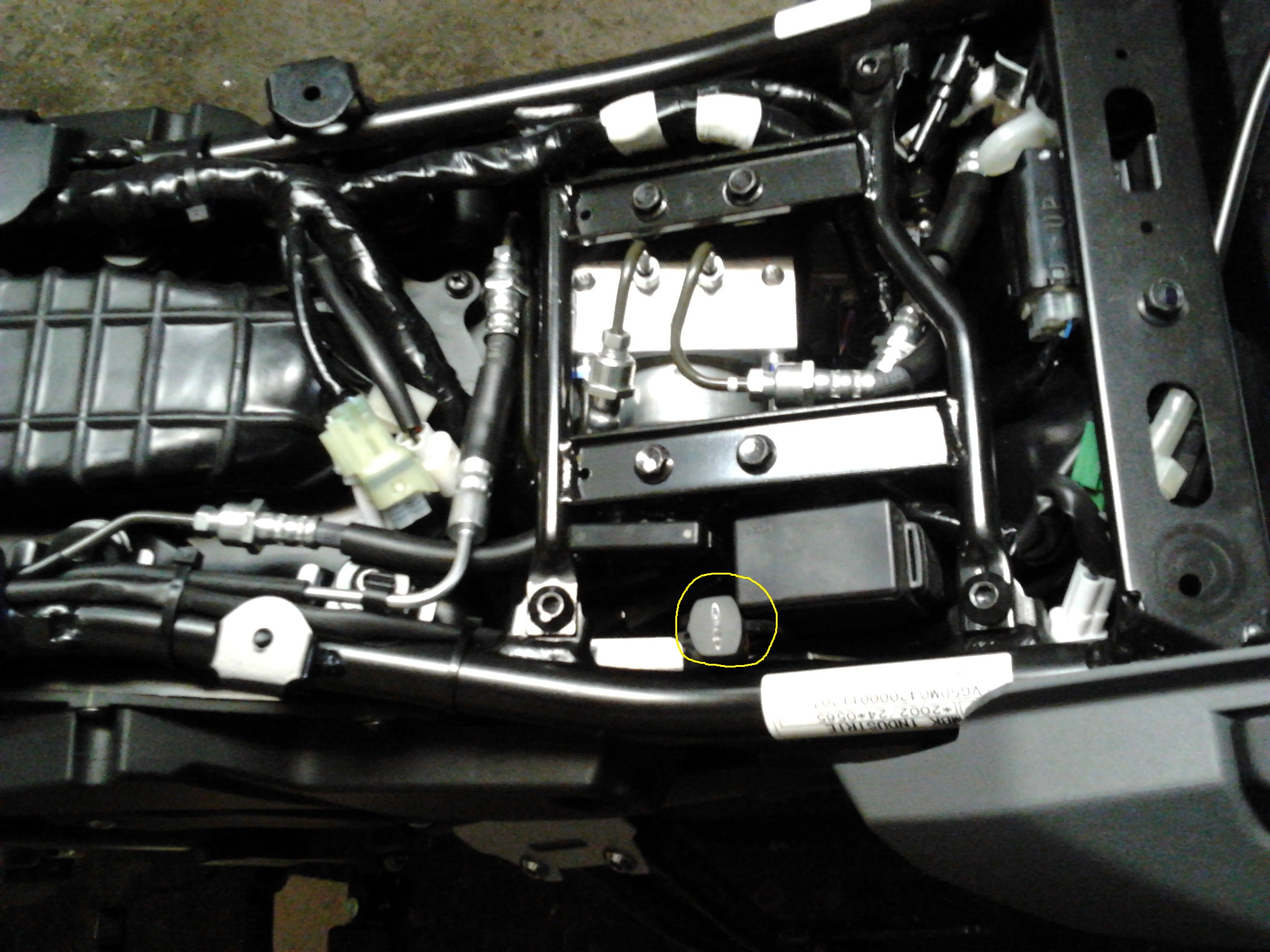

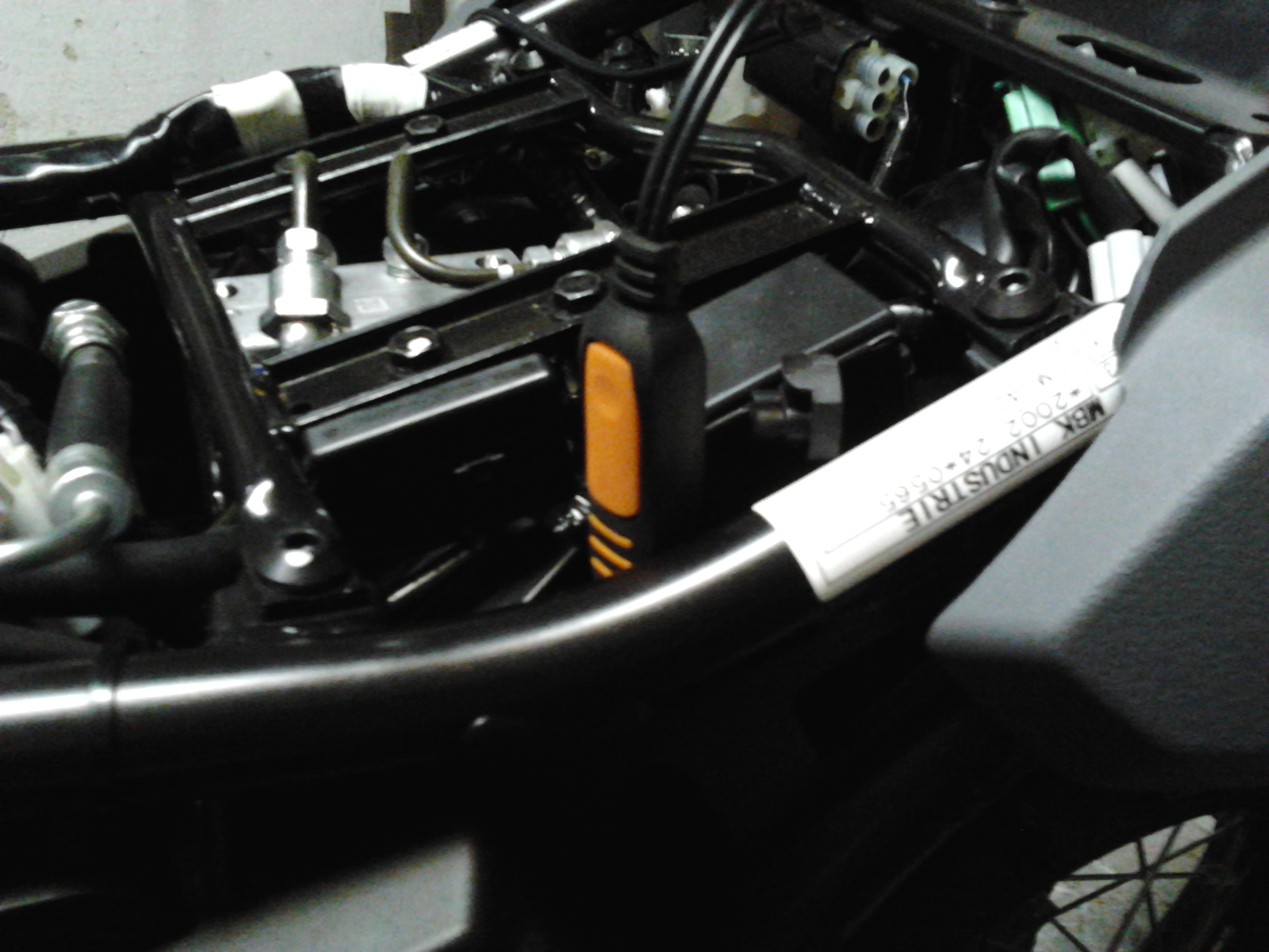

Ahoj, díky za odpověď, verze s ABS má baterku pod nádrží, takže jsem demontoval nádrž a přímo z baterky ( + : samozřejmně přes pojistku dal jsem 25A) natáhnul original kabel, který jsem koupil s nabíječkou, právě pod sedlo z důvodu ochrany proti nepřízni počasí apod.
Jinak v servisu to podle mě napojí na startovací relé (je tam přímo hrubý kabel + z baterky) a na dobrou kostru asi na motoru.
Časem tu "hodím" fotky pro představu. :idea:

Ctek konektor pro nabíječku :
