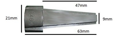

čus hoši tekli mi tlumiče tak jsem chtel nejak dostat jen gufero ven abych to nemusel cely rozdelávat ale nijak se mi ho nepodarilo vydelat ten tlumič vevnitř se má podržet nejakym t klíčem a nevíte jakej tvar to má? ono se to protáčí když šroubuju dole s tím imbusem díky moc za rady

Ahoj, třeba nějaký postup na výměnu gufer bez rozdělání tlumičů existuje, ale žádný neznám... Jak píšeš, budeš potřebovat ten T držák s nástavcem. V příloze přikládám obrázek i s rozměry. Nemusíš ho hned nutně kupovat, pokud jsi zručný, dokážeš si ho vyrobit sám doma. Ty bočný drážky nejsou nutné, stačí čtyřhran. Minimální délku tyče k nástavci si nepamatuji (asi 50 cm?), ale to si změříš až vidle rozděláš nebo se mohu podívat až budu doma.
Jinak při demontáži jsem musel ten držák lehce přiklepnout kladivem, aby se uvnitř více zasekl a šlo to povolit..

týjo díky moc tak zítra budu vyrábět :D no nejde to jinak :( šroubek ta nenatočím do gufera že bych to pak vyškubl pač je to origo a ty sou v plechu zality :(

tak to tím vubec nešlo a musel jsem si vyrobit na keždej tlumič uplne jiny pripravky pri rozdelaní má tlubka v kluzáku vuli jako prase a nemuzu nikde najít pouzdra vidlic :(
