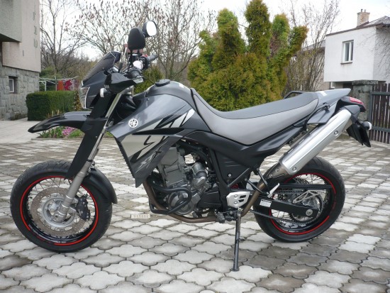

potreboval bych poradit. Kdyz motor hodne vytacim (na kterykoli kvalt), tak se zacne ozyvat takovy kovovy rachtani (cinkani, bouchani, rezonance apod..). Byl jsem s tim v yamaze a mechanikovi se zda (stejne jako me), ze z motoru to nejde a jen nekde neco rezonuje. Kazdopadne jsem puvod zatim neodhalil...nejakej napad/zkusenost?
Byl bych vdecen :)

Máš utažené svody? Mně se to stalo, když mi hoší nedotáhly svody v servise ... říkal jsem si ... co to sakra je ... Tak jsem nato čučel chvíli, spálil si o to prst a přišel nato ;o) ...

Mně při vysokých otáčkách zase rezonoval spodní krycí plech, někde jsem si ho zespodu přihnul a ta potvora pak klepala

Svody jsem nikdy nepovoloval, ale kouknu na ne, diky za tip :yes:
Plech nemam, jen padaky.
Chystam se ji prodat a s timhle mi to asi nepujde :(

Dejf > mužou to dělat padáky ,pokud máš takovéhle
vepředu dole jsou spojené takovým mezikusem uvnitž trubky který je pravděpodobně volný .

Ani svody, ani ta spojhka to nedela..ted babo rad.. :(

Na mém minulém xt600e mě taky furt něco cinkalo a nakonec to byla zajišťovací podložka u sekundárního kolečka, šroub se nějak záhadně povolil a podložka tam byla lehce volná tak proto to cinkalo. Zkus se podívat a uvidíš určitě to bude nějaká blbost

me treba nekolikrat cinkal povolenej napinak retetu...ten krici plisek musi bejt dobre nasazenej (mluvim teda o hranaty kyvce co maj erka...) jinak muze casem popolizt ze spatny pozice a pak je volnej a cinka...
