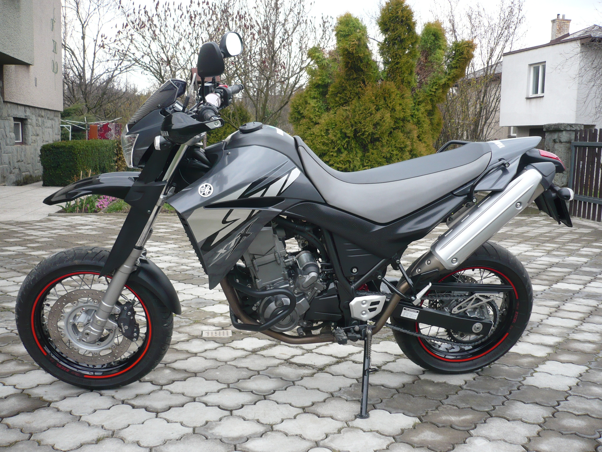

Cau,
potreboval bych poradit. Kdyz motor hodne vytacim (na kterykoli kvalt), tak se zacne ozyvat takovy kovovy rachtani (cinkani, bouchani, rezonance apod..). Byl jsem s tim v yamaze a mechanikovi se zda (stejne jako me), ze z motoru to nejde a jen nekde neco rezonuje. Kazdopadne jsem puvod zatim neodhalil...nejakej napad/zkusenost?
Byl bych vdecen
