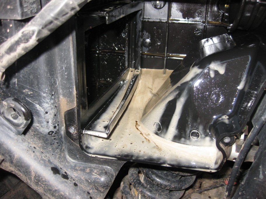

dnes odpoledne jsem brodil menší jezírko :-) a tak nějak mi nateklo do bot + sání. Boty studěli hned, ale sání jsem zjistil až po 5ti hodinách :( Nyní má motor zvuk, jak když dvouválec jede na jeden..+ černý dým z výfuku a motor neudrží volnoběh. Dá se jet, ale vždy + 1/8 plynu :(
Otevřel jsem filtr a zjistil, že je před filtrem voda a za fitrem 0,2l emulze, emulze byla i v trubce, která vede z motoru/převodovky. Vymontoval jsem černou svíčku, ale i po očištění má motor nepravidelný chod. Olej v motoru je čirý, bez emulze. Během brodění jsem necítil žádný problém či škytnutí...

1. Vyčištění AIRBOXU + přilehlých hadic + nový filtr = 400Kč

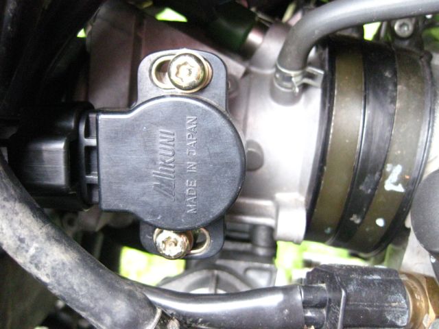

Jelikož sání měla čisté, komprese byla také přítomna .-), výbuch byl ověřen, výfuk černý...musel být problém někde ve spalování...špatný poměr vzduchu a benzínu... to kolik vzduchu říká klapka a kolik benzínu půjde do spalování má na starosti řídící jednotka, která dostavá info od TPS - throttle position sensoru - snímače polohy škrtící klapky. Jednoduše jsem odpojil konektor od snímače. Řídící jednotka neměla info od senzoru, zadala tedy defoltní údaje. Svítila sice diagnostika, ale motor si na volnoběch broukal, jak před plavením v jezírku :-)
Snímač je jednoduchej potenciometr, který je zalitý v plastu, tak aby odolal vlhku a vodě!? Proměřením ohmetrem jsem musel konstatovat smrt v první části dráhy kartáče. Takový potenciometr nemůže stát víc jak 65kč a s Yamaha přirážkou 500kč... Byl jsem tedy v poho, do té doby, než jsem si zavolal do yamahy pro cenu :-o 3800,-kč
4. Snímač z bourané motorky + poštovné 1300Kč
