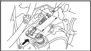

hoj , neco se spojkou jsem si uz hral :) , rychla pomoc muze byt v jednoduchem nastaveni lanka ke spojce viz obrazek
delka (a) : v manualu se pise o teto delce roztece, ze ma byt 65.6 mm az 73.9 mm , povolenim na delsi rozmer spojku uvolnis cimz lamely se vic semknou - bude lip zabirat....
