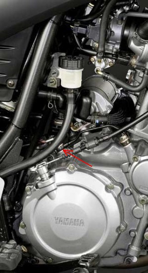

Ja som po 3000km hlasil v servise, ze na hornej casti motora mam pri dlhsej jazde olej.
Servisak vypustil uplne plnu hadicku prepadu oleja zo vzduchoveho filtra, umyl hornu cast motora - a ze je to ok. Olej unika pri rychlostiach nad 130km/h a existuje uprava v nasavani (nieco namontuju) aby olej nepretekal do odpadovej hadicky. Objednali - vymenia na jar. Podam info.
Nie je to ok - olej sa na hornej strane motora tvori stale. Najviac pri jednej zo skrutiek (cervena sipka na obrazku).
Příloha olej.jpg je dlouhodobě nedostupná.

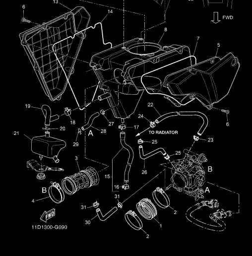

XT660Z:
Po vymene ciernej skrinky (asi 7x7x7cm na obrazku c21) v nasavani olej preteka do odpadovej hadicky minimalne. Po 5000km asi 5cm oleja v hadicke. Urobili to ako zarucnu opravu.
Rovnako uz nie je olej ani na hornej casti motora.
