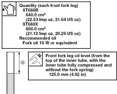

Kolik tam přijde toho oleje? Pružiny, olej, gufera a ložiska v krku mě čekají na poště
Re: Vymena pruzin-predne vidlice
Nový příspěvek od packi » pon 14. čer 2010 13:44:30
Já... píše:Kolik tam přijde toho oleje? Pružiny, olej, gufera a ložiska v krku mě čekají na poště
v manualu strana 4-61 , R-ko na jednu 0,64 litru u X-ka 0,6 litru ... na spodni sroub bude potreba razovy sroubovak.Gl & Hf

Nový příspěvek od Já... » pon 14. čer 2010 15:18:51
Packi- dík :yes:
