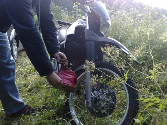

Příspěvek od packi » pát 07. srp 2009 5:29:29
Cim to pak popripade dofoukavate? :) Pozadate pritelkyni, ktera ma velke plice :) nebo nejakou pumpickou :) - jde to vubec? popripade do kolika kPa :)
Re: LEPENÍ PNEUMATIK
Příspěvek od Radek » pát 07. srp 2009 20:00:05
Pumpičkou to jde, ale chvilku to trvá. Pak jsou taky nějaký bombičky, nebo malej kompresor do zapalovače.. no a nebo naložíš kolo na jinou mašinu a dovezeš na pumpu. Možností je spousta :P

Příspěvek od packi » ned 09. srp 2009 13:50:44
Ja se zameril teda na to dofoukavani v terenu, prozatim zkousim toto ;)
