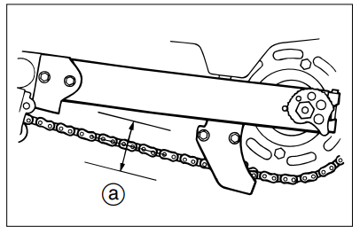

Zdravím, potrebujem nutne poradiť ale ide o XT 600e snáď to bude na taký princíp ako na XT 660?Lebo inde mi poradit moc nevedeli.Dnes som si objednal celú retazovú sadu na moju xtčku.Myslím že s výmenou retaze, rozety a sekund. koliečka by nemal byť problém, ak má ohladom toho niekto poznatok budem rád. :-) . Hlavne potrebujem poradiť ako nastaviť retaz skúsil som to hladať aj v manuáli no nič som sa tam nedočítal, ak má niekto manuál a vie to tam prečítať popr. z vlastnej skúsenosti ako odmerať retaz a hlavne kde ju merať a kolko CM má mať "prevys" ?Nedokážem prísť nato ako merať ten prevys presne.Ďakujem.

napnutie retaze sa meria na spodnej casti priblizne v strede (obr.1 - a). Podla manualu by to malo byt 30-40 mm

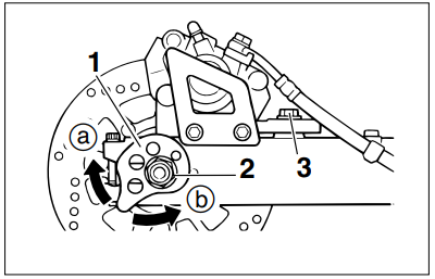

Napnutie retaze sa potom nastavuje nasledovne (obr.2): Motorka musi byt na kolesach !!! (bez hlavneho stojanu) a bez batoziny prip. sediaceho cloveka.
-povolit matky 2 a 3
-nastavit pomocou plechu 1
-zatiahnut matky 2 a 3. Dotahovacie momenty matka 2 - 105 Nm a matka 3 - 48 Nm
PS: ak sa da, postavit motorku na hlavny stojan (pripadne podlozit ak motorka nema hlavny stojan) a pretocit koleso ci je rovnomerne "napnuta" retaz. Ak v niektorych polohach kolesa je inac "napnuta" retaz => vymenit retaz.

Dakujem.Takze takto to funguje na xt660 aj na mojej xt600?Myslim hlavne ohladom tych skrutiek ktore treba povolovat.Tie plechy c.1 sa nastavuju na obidvoch stranach a musi tam byt rovnake cislo?Ja vymienam celu retazovu sadu davam D.I.D. lebo ta stara bola nerovnomerne vytahana.

To co som pisal vyssie, tak to plati pre XT500E a XT600E.
Ano, plechy c.1 musia byt na obidvoch stranach nastavene na rovnakom cisle.
